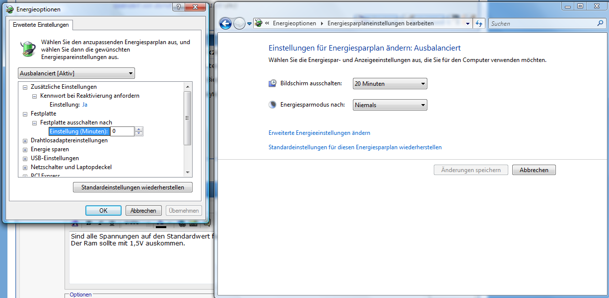

Stell mal ein, dass die HDDs nach ein paar Minuten ausgeschaltet werden.
Berichte anschließend vom Stromverbrauch.
Außerdem sollst du das verlinkte Programm verwenden.
Wenn du meine Tipps befolgst, kommst du locker unter 100 Watt.
Das verlinkte Programm wird nun verwendet, heute abend schaue ich mal weiter, und berichte. Danke erstmal bis hierhin!
