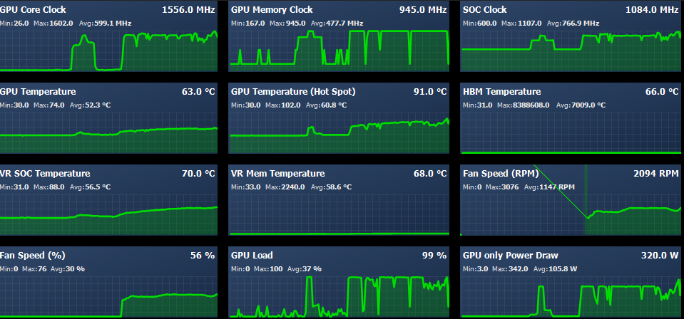

Unten hänge ich einen Screenshot hinzu, indem Ihr einige Daten zu der Vega64 erhaltet, während ich mich im Spiel Overwatch befinde.

Die maximal eingestellte Frequenz wird nur bei wenig Auslastung erreicht. Es ist also normal, dass die 1630 im Benchmark nicht anliegen. In FullHD Gaming kann es häufiger anliegen, in WQHD dann wiederum nicht. :-)

Der takt wird nicht nur abhängig der Temperatur sondern auch vom gezogenem Strom eingestellt. Kann gut sein, dass bei hoher Last und den hinterlegten Spannungen eben nicht mehr takt geht. Einfach weil das BIOS der Karte zu macht. Kannst kühlen wie ein Bekloppter und es würde nichts ändern.
Deswegen reagieren die Vegas auch meist sehr gut auf UV (undervolting = weniger Strom bei gleichem takt benötigt = mehr takt im power limit) oder ganz einfach dieses power limit manuell anheben. Dies ermöglicht der GPU dann mehr Strom zu verbraten, was sich aber wieder in mehr Abwärme äußert. Und dann rennt sie oft wieder ins thermische Limit.
So bietet UV mit gleichzeitigen anheben des Powerlimits und einer guten kühlung enorme leistungsreserven für deine Vega. Das Werks OC macht das zwar besser als die stock firmware von AMD, ich hab aber noch keine Vega gesehen die out of the box auch nur ansatzweise an ihrem Limit lief.
Eher noch der HBM Speicher. Dieser streut ganz gern. Da Vega aber oft Bandbreitenlimitiert ist ( so viele limits..)lohnt es sich auch hier mal zu fühlen wie weit es geht.

Warum sollte sie das tun. Sie taktet ja njcht aus Spaß herunter sondern dass die Lüfter auch unter Windows ruhe geben. Den takt stupide zu halten würde bei Vega nur deinen Stromanbieter freuen
Edit sorry für die ausführliche Antwort.. Aber vielleicht bekommt man ja noch ein paar für OC begeistert :D
Reaktionen: DeadEternity, Achim_Anders und Claus45
Für mehr Takt ist die Karte schlicht zu heiß, Hotspot Temperaturen bis 91°C bei > 320W Power Draw.
Karte undervolten und Lüfterkurve anpassen dürfte mehr bringen.
Mal ein kleiner Erfahrungsbericht: Meine Vega 64 im Referenzdesign mit Wasserkühler lief am Ende @Stock mit lediglich 1000mV Core undervolted.
Durch die geringe Lastaufnahme (<240W) und niedrigen Temperaturen (Hotspot maximal 60°C, HBM <50°C) hat die Karte bis 1753Mhz geboostet und konnte den Takt stabil halten.
Wird deine unter Luft nicht schaffen, aber zeigt, wo dein generelles Problem liegt.

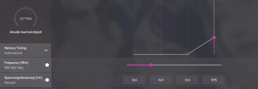

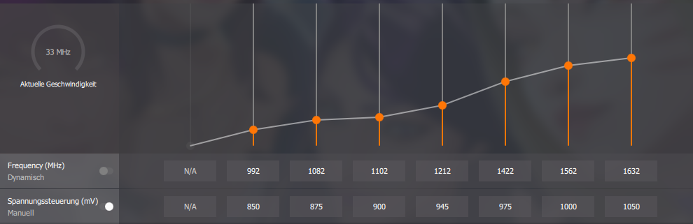

Anbei die gewünschten Wattman Settings, die Leistungrenze ist auf +50%
Mfg
