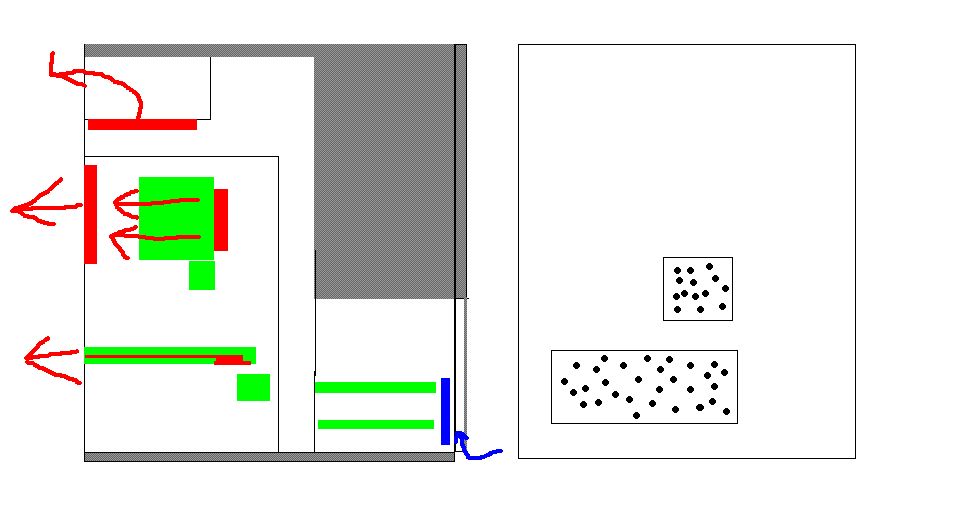

Kann aber fix ne Zeichnung machen wie es momentan aussieht ;)
EDIT: Sry, ich blein bei AQ.... da bekomm ich alles aus einer Hand ... (und innovatek nie wieder.... sry, nur schlechte erfahrungen mit dem verrein gemacht, undichter agb und solche späße)
Siehe Anhang...
Erklärung:
ROT = Warme Luft
Blau = Kalte Luft
Grün = Wärme-Entwickler
Is halbwegs Maßstabsgetreu ;)
