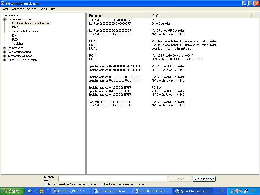

Jetzt hab ich endlich den page_fault_in_nonpage_error Fehler wegebkommen jetzt bekomm ich ständig (1 Mal pro Stunde) den irql_not_less_or_equal fehler.
Dazu hab ich zwar das gefunden: http://www.nickles.de/nt/faq/index.php3?cmd=lt&t=91
aber das bringt mir auch nix.
Da mein Rechner immer neu startet kann ich mir da auch nix aufschreiben. Nen Screenshot sowieso nicht.. hab auch keine Digicam ;)
Wie bekomm ich mein verdammtes system zum Laufen?

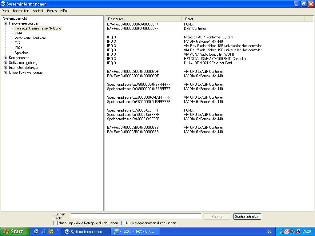

Interessanter Screenshot hängt an, vielleicht bringt das ja was.

und gleich noch den Screenshot vergessen... ich bin ein Trottel!

Habs gemacht. Die ganze ******** sieht jetzt so aus: [Screenshot]

na jetzt aber....:wie ich sehe,ist dein IRQ 3 überbelegt....:D hast im slot direkt neben der Grafikkarte eine karte stecken?wenn ja:raus damit.
Original erstellt von loverx6
Nope. Da steckt keine Karte.
Is auch mit IRQ3 erst so seitdem ich die VIA Treiber im abgesicherten installiert habe! Beim 1. Screenshot war noch allet anders!!

deine ganzes zeuch is auf dem 3 IRQ seh ich das richtig?
sound und die gforcemx!
das sollte man dringends ändern :)
das überhaupt nicht gut, falls das auch nichts hilft, versuch ma nen anderes netzteil, weil z.b. meiner will nich unter 400watt....
Übertaktet is nix. Und wie ich den IRQ für die Graka änder weiß ich auch nicht. Soll des bei ACPI nicht normal sein??
