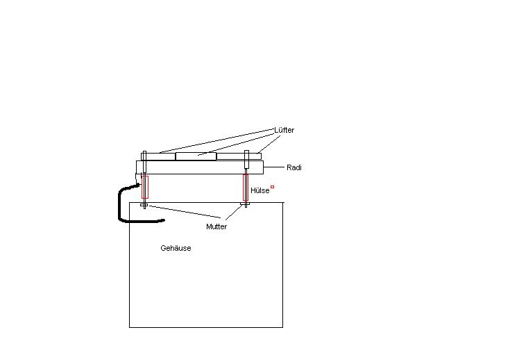

Also ich mach das ja gerade, nen Triple in den Deckel, bei meinem Midgard. Ich finde, gerade als "Neuling", und wenn man nicht sehr begabt in handwerklichen Dingen ist, dann ist das schon ziemlich schwer. Das CM sieht jetzt auch nicht so aus, als könnte man da in den Deckel was einlassen. Und wenn, dann mit sehr viel Arbeit und der Frage, wie "schön" es danach noch aussieht.
Was ich mir vorstellen könnte: In den Gehäusedeckel mind. 4 Löcher bohren, für die äußeren Löcher des Radiators. Dann lange Schrauben besorgen, die durch den Lüfter, Radiator, Gehäusedeckel gesteckt werden. Von unten (also im Inneren des Gehäuses) kommt eine Mutter dran, von oben zwischen Radiator und Gehäusedeckel noch irgendwas, was "dämmt" bzw. wo der Radiator aufliegt, Gummihülse oder sowas.
Ich persönlich würde mir die WasserkühlungsFAQ bzw. empfohlenen Zusammenstellung anschauen und dann im Forum auf Artikelsuche gehen. Pumpe kann man ja neu nehmen, aber Schraubtüllen usw. haben ja kaum Verschleiß. Wenn der gebrauchte Radi keine Beschädigungen hat wohl auch kein Problem.
