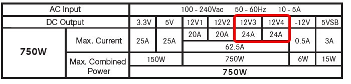

Die Rails 12V3 und 12V4 sind stärker, deshalb solten diese bevorzugt verwendet werden.
Spielt aber bei der RX 6600 XT keine Rolle, soviel Saft zieht die nicht.

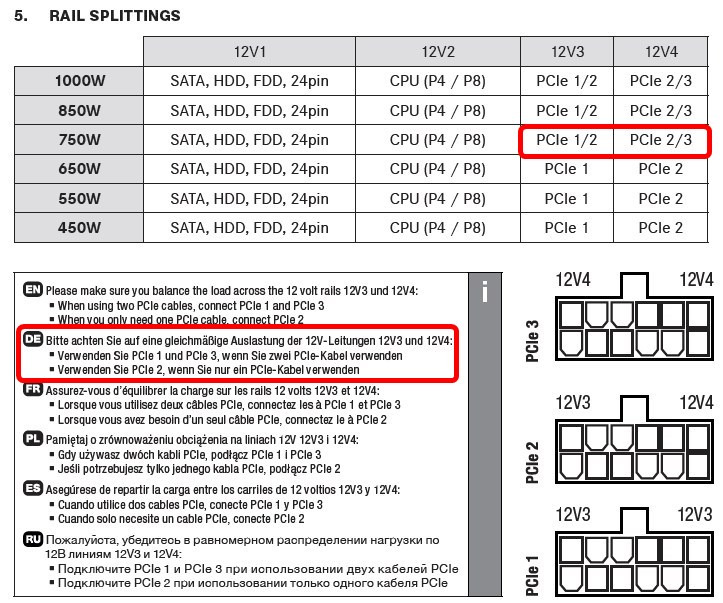

Hat die Karte einen Stromstecker nimmt man PCIe2, hat sie zwei nimmt man PCIe1 / PCIe3

Drewkev schrieb:
Ja, habe zwar keinen Link mehr parat (AMD Community) aber im Benutzerhandbuch steht es echt so da und es hat alle meine Probleme gelöst auf einen Schlag gelöst. Ich zitiere:
Bitte achten Sie auf eine gleichmäßige Auslastung der 12V-Leitungen 12V3 und 12V4: Verwenden Sie PCIe 1 und PCIe 3, wenn Sie zwei PCIe-Kabel verwenden
- Verwenden Sie PCIe 2, wenn Sie nur ein PCIe-Kabel verwenden
Je nach Watt hast du 1-3 Slots. Beim meinem 750W sind es zwei Anschlüsse.
Es geht hier nicht um "soviel Saft zieht die nicht", eher "bei zu wenig schaltet die Karte ab und Bildschirm bleibt schwarz"
da steht nichts von PCIe Slot, da steht was von Stromkabeln.
Geht um 2 getrennte rails vom netzteil zu nutzen. Was war denn dein Problem?

Naja das BeQuiet "Straight Power" hat halt intern 4 12V Schienen, hier ist es nicht gut wenn die Grafikkarte nur auf einer Schiene hängt, man sollte sie gleichmäßig aufteilen. Beim Seasonic gibts nur eine Schiene, deshalb ist das egal.
@Drewkev @madmax2010
Nein, eben nicht.
Mein Netzteil mit 750W hat PCIe 1 und PCIe 2 (drei Slots wohl erst ab 850W). Stecke ich das 2x 8 PIN-Kabel (habe kein 1x 8 PIN-Kabel) in Slot/PCIe1 (am Netzteil, nicht am Mainboard) und in die 6600XT, dann gibt es zwei Optionen:
1. sobald Last abgerufen wird, schalten beide Bildschrime ab und egal was ich mache, die bleiben aus. Desktopbetrieb wunderbar, starte irgendein Spiel direkt zu Beginn oder nach 2-3 Minuten Blackscreen.
2. kann sogar Funmark laufen lassen, alles wunderbar und sobald dieser Benchmark beendet wird, dauert es 1-2 Minuten bis die Bildschirme abschalten.
Lösung ist Netzkabel raus und kurz warten. Dann springen dir Monitore wieder an.
Wenn ich aber das gleiche 2x 8 PIN-Kabel in den PCIe 2 Slot stecke (am Netzteil), dann laufen alle 6600XT GPUs problemlos, egal ob Desktop oder Stresstest.
Bei keiner anderen Karte (Vega 64 und 2080Ti) gab es das Problem mit dem Slot.
@PeacemakerAT versteh mich bitte nicht falsch aber ich bin zu blöd für so etwas. Noch nie in meinem Leben habe ich so etwas erlebt oder darauf geachtet. Habe immer Slot 1 genommen, da 1 vor 2 :D und hätte das nicht für möglich gehalten aber deine Beschreibung ergibt dann Sinn, da Leute mit Seasonic das Problem nicht haben sollen.
