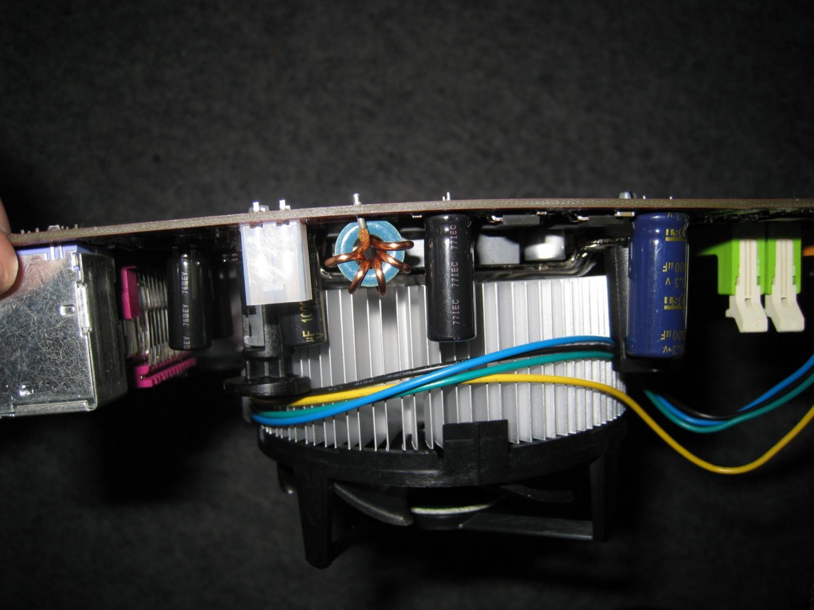

hab ein pic dazugegeben wie weit man NICHT soll!

@nhjuduis: schönes Bild....wenn ich mich recht erinner, sah es bei meinem alten Board mit cuplex genau so aus, wenn nich sogar noch ein wenig mehr und das zw. den beiden Mainboardfestschraublöchern oben bei der CPU!
