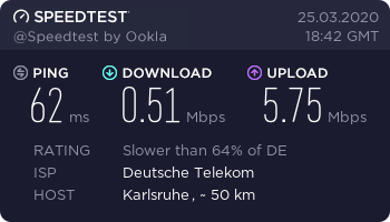

Ach und von wegen DSL ist so gut wie nie überlastet.
Mein Nachbar kann da ein Lied singen, statt 50/10 geht seit Wochen Abends kaum noch etwas.
