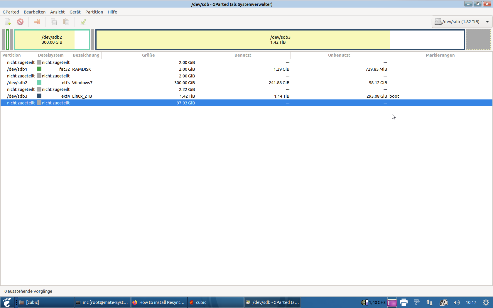

1) Datengrab Seagate hdd.
Ersetzt werden soll diese Platte mit ner 4TB HDD, bootloader braucht keiner drauf grub kommt auf die Hauptplatte:

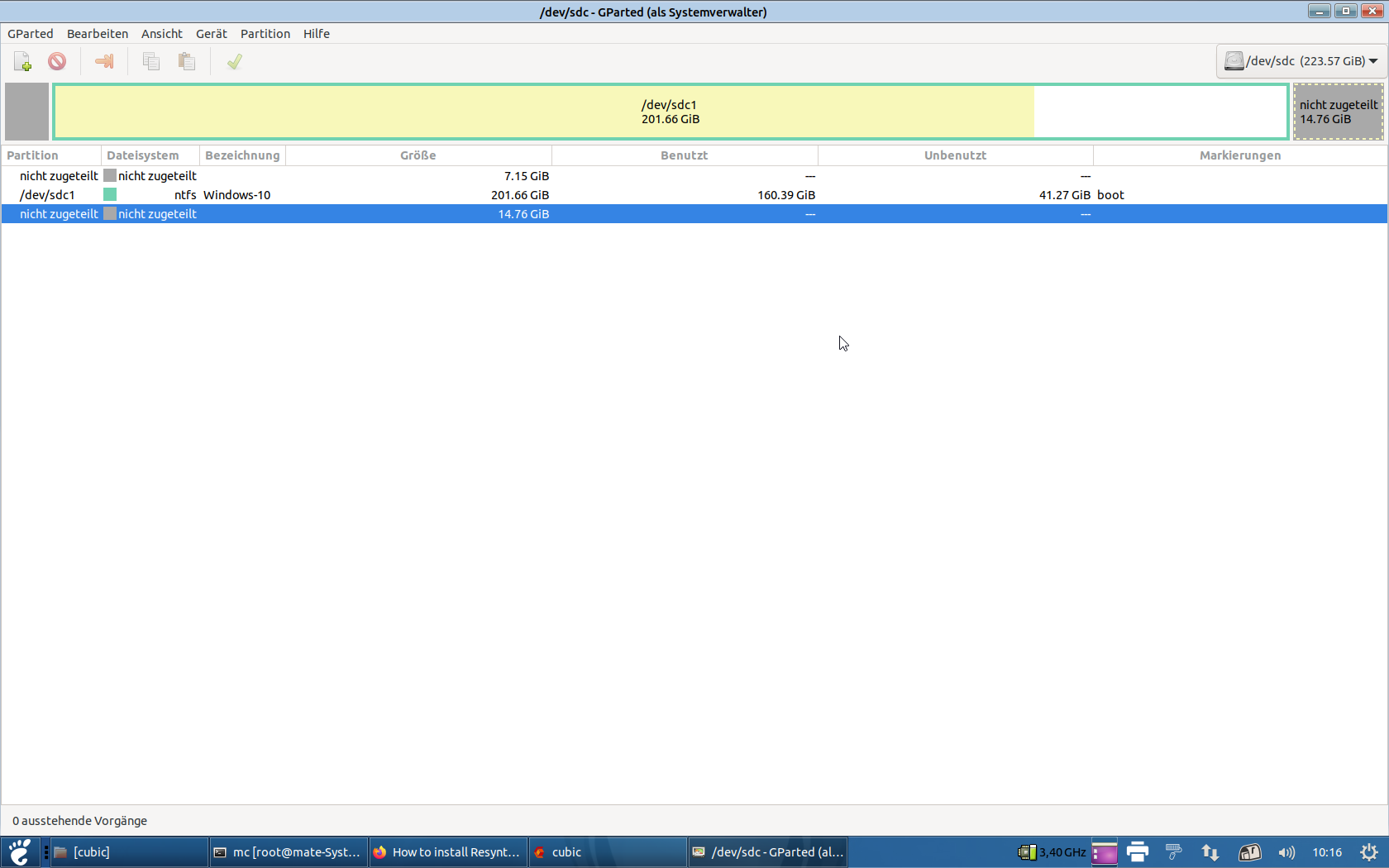

2) diese SANDISK SSD vllt. später mit ner bx500 oder ähnlichem.

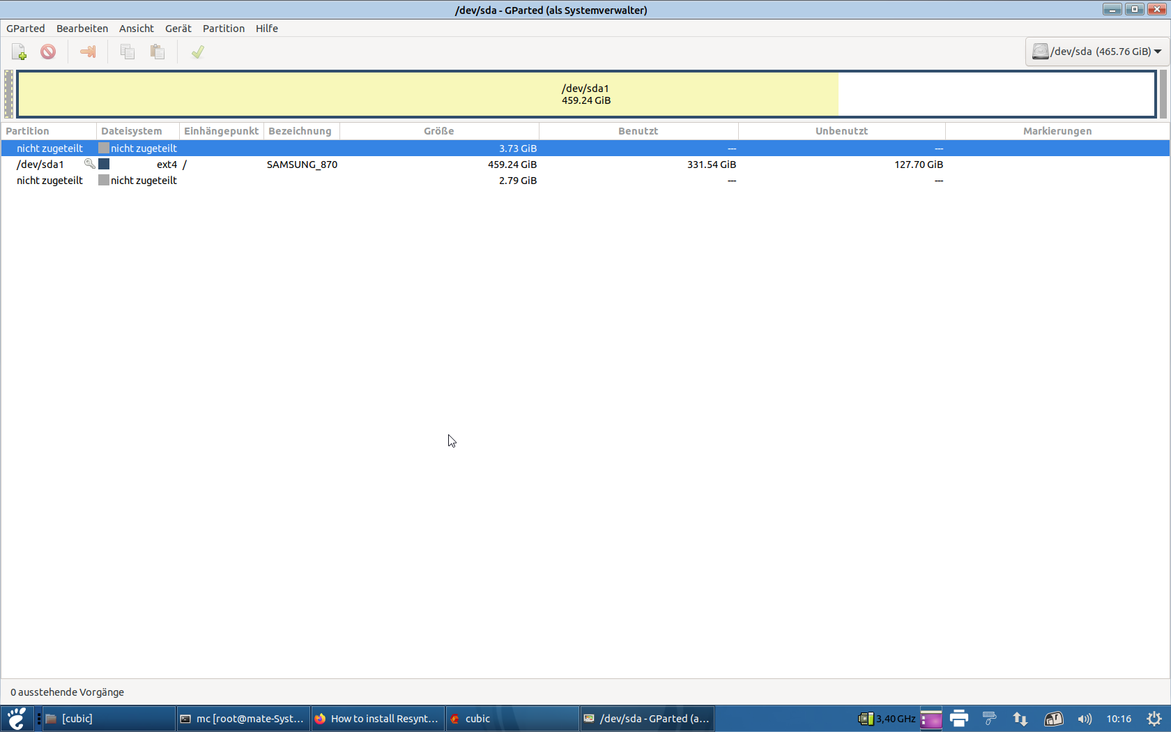

3) und die bleibt (Hauptsystem) Evo 870. Klaase ssd
