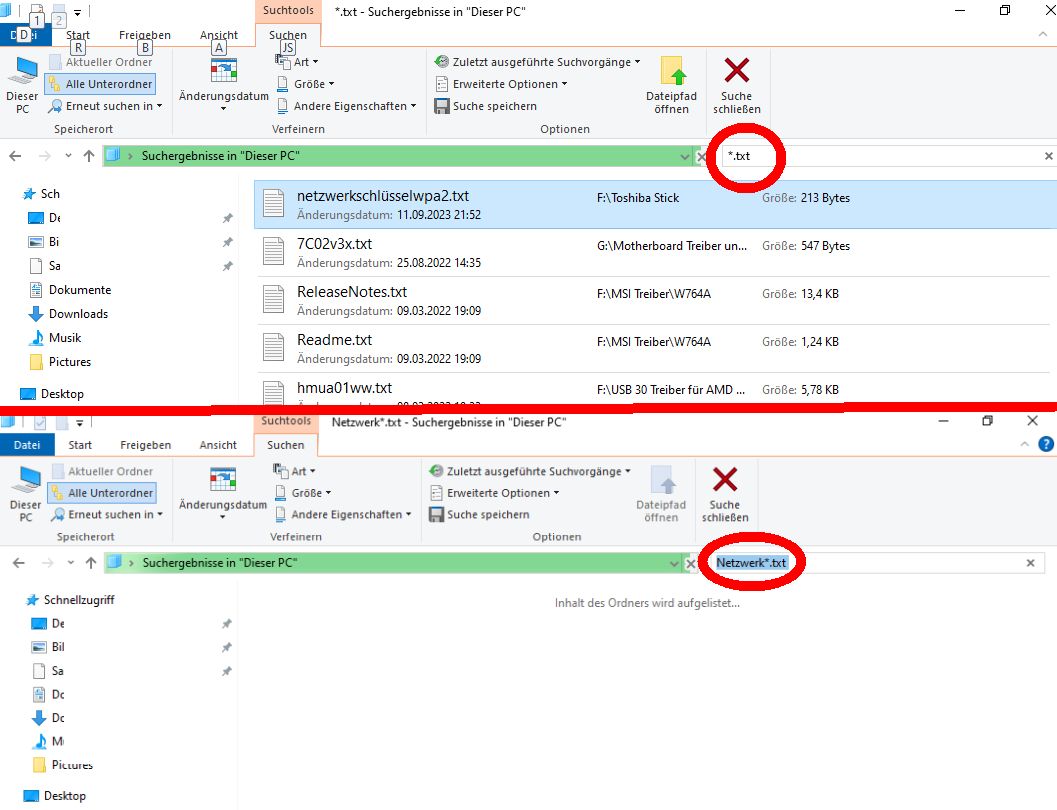

Ich habe 3 WD Festplatten im Computer eingebaut.
Eine 500 GB SSD, zwei jeweils 1 TB große "normale" Festplatte alle über SATA angeschlossen. Alle PArtitionen werden von der Datenträgerverwaltung als "fehlerfrei" angezeigt. Daten werden hauptsächlich auf den beiden "normalen" Festplatten abgespeichert. Kein RAID.
Suche ich bestimmte Dateien läuft der grüne Balken der Suchfunktion zügig bis fast ans Ende des vorgegebenen Feldes um sich dann dort minutenlang tot zu rödeln. Dabei findet die Funktion manchmal viele Dateien, aber hört nicht auf, zu suchen. Oft findet die Funktion nichts, rödelt aber weiter bis man von Hand abbricht.
Aufgefallen ist mir, dass die Funktion spinnt und vorhandene Dateien nicht findent, weil ich 100% sicher war, dass eine gesuchte Datei vorhanden ist, diese aber nicht gefunden wurde. Gesucht hatte ich nach einer Datei namens "Netzwerkschlüssel".
Dabei wurde zuerst erfolglos nach dem kompletten Namen und dann mit diversen Wildcards gesucht. Netz* , Netzwerk*.txt oder ähnlich.
In meiner Verzweiflung habe ich dann nur noch nach allen Textdateien suchen lassen *.txt . Erst in dieser Einstellung fand die Suchfunktion die gewünschte Datei. Wobei der grüne Balken der Suchfunktion immer weiter von links nach rechts rödelte ohne zu einem Ende zu kommen?
Hat jemand ähnliche Erfahrungen? Wie lange darf eine Suche auf 2,5 TB maximal dauern? Was wenn Windows auch andere faktisch vorhandene Dateien nicht findet?

Komme gerade vom Einkaufen zurück. Bei uns ist morgen ein Feiertag. Habe die Indexierung der beiden Festplatten (je 1TB) während meiner Abwesenheit durchlaufen lassen. Es ging doch schneller als ich gedacht hatte, denn der Vorgang wurde beendet. Tatsächlich findet das Suchprogramm jetzt schon etwas schneller die besagte Datei. Allerdings trotz des richtigen Namensanfangs "Netz" nicht an erster Stelle. Dort steht eine andere Datei. Vermutlich beinhaltet diese Datei das Wort "Netz" in irgend einer Form und WIN such zuerst im Index des Inhaltes der Dateien. Aber immerhin ein Fortschritt... Danke Leute. Bis zum nächsten "Problem" :daumen:

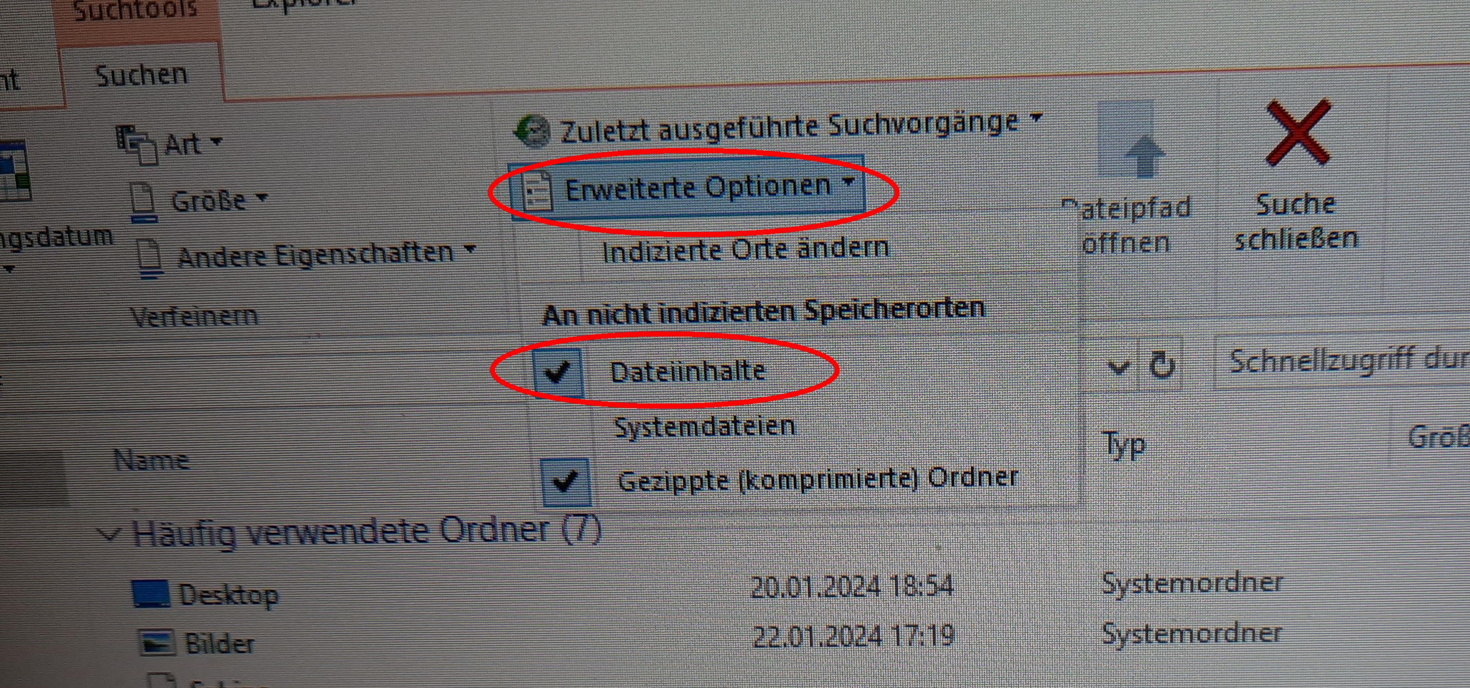

Die WIN Suche sucht auch innerhalb von Dateien, wenn man das wünscht, unabhängig von Indexen afaik
Reaktionen: Terrier

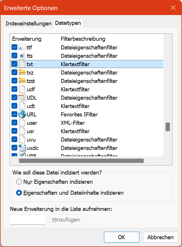

Das ist nicht völlig unabhängig von der Windows-Indizierung. Die Windows-Suche durchsucht nur den Inhalt von Dateien, dessen Dateiendung in den Indizierungsoptionen auf "Klartextfilter" stehen.
Diese Einstellungen werden auch bei nicht-indizierten Speicherorten angewendet.
