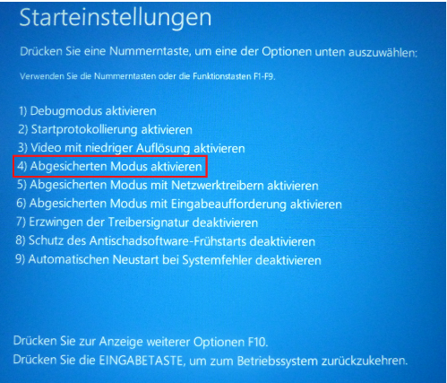

versuch es im Abgesicherten Modus beim Start F8 drücken. Treiber Signatur beim Start deaktivieren.
Viel Erfolg

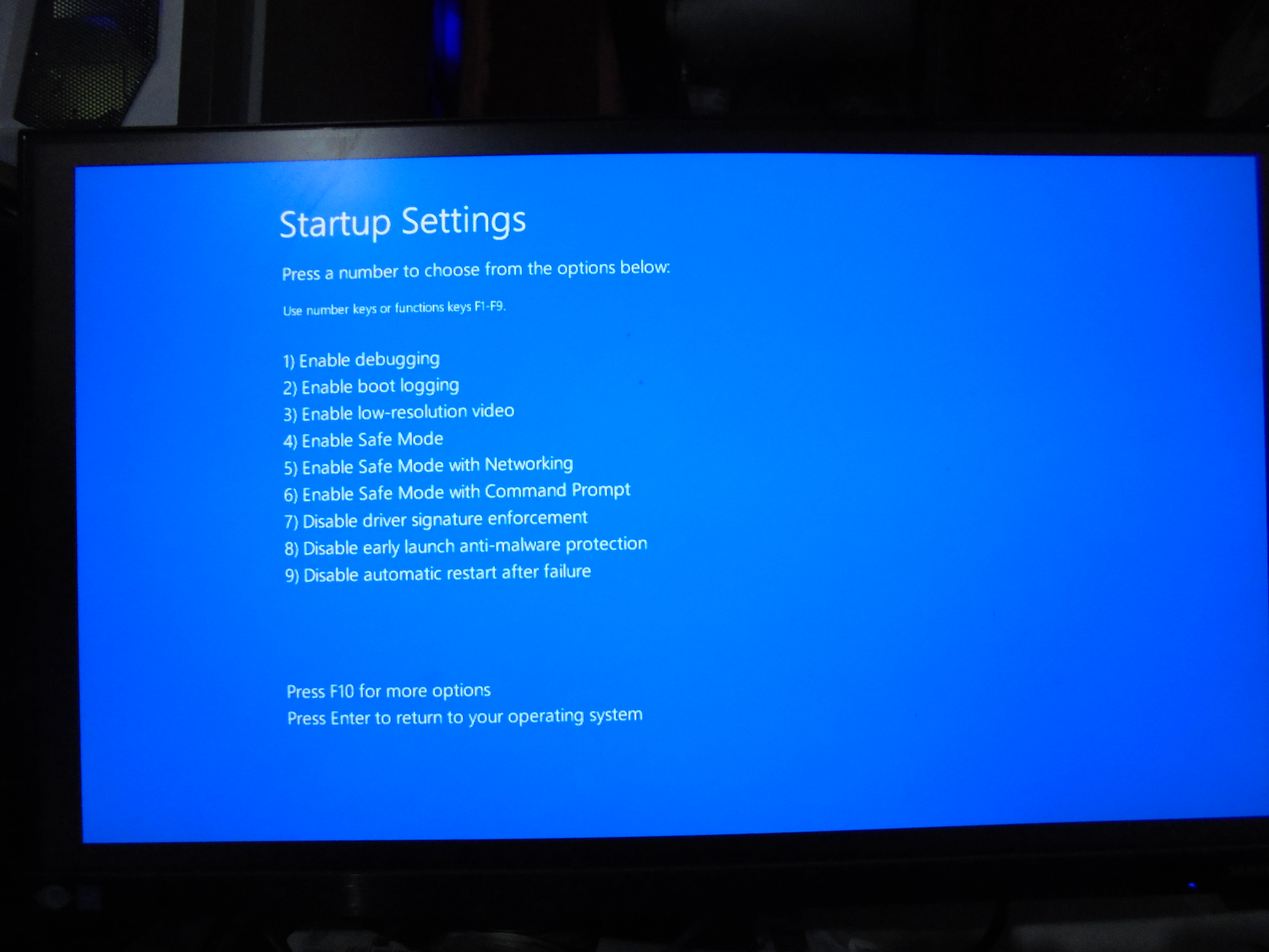

@Skudrinka: Das ist halt die Version, die ich installiert habe und die hat bisher immer funktioniert.
Gibt es vielleicht irgendwo eine Testsoftware für den PC, die man von USB oder CD booten kann?
@cumulonimbus8: Dreimal mit dem powerbutton abwürgen funktioniert bei mir nicht.
Bei mir kommt nach der Diagnose immer ein Menue mit "shutdown" und "troubleshoot". Da kommt dann unter anderem ein Auswahlpunkt mit "safe mode". Aber das funktioniert auch nicht. :confused_alt: :(:mad:
Bei mir kommt kein "Code. 0x……." nur «BAD SYSTEM CONFIG INFO».
@Terrier: Computerreparatur funktioniert auch nicht das macht immer dasselbe.
@Ja_Ge: Doch Rechner ist am LAN.
Hier noch ein Bild von den Startup-Settings: (4-Enable Safe Mode klappt ja nicht wie gesagt)

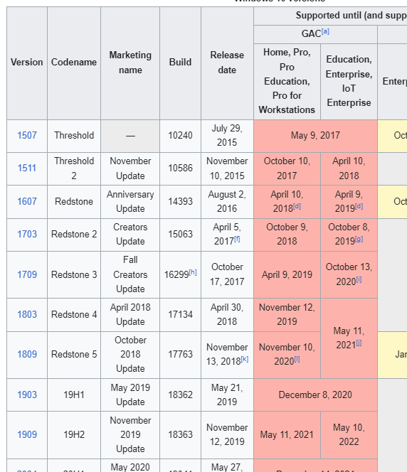

Windows 10 64Bit - Ich glaube die ist von 2020 und es ist die Version 1909
Dann solltest du dir mal eine neue Version downloaden.
Deine Version wird seit Mai 2021 nicht mehr unterstützt.
