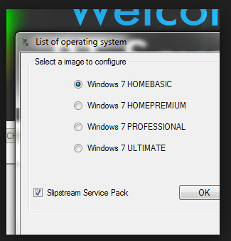

Du musst ja schon bei der installation festlegen, welche version er installiert, und zu der der key passt.
