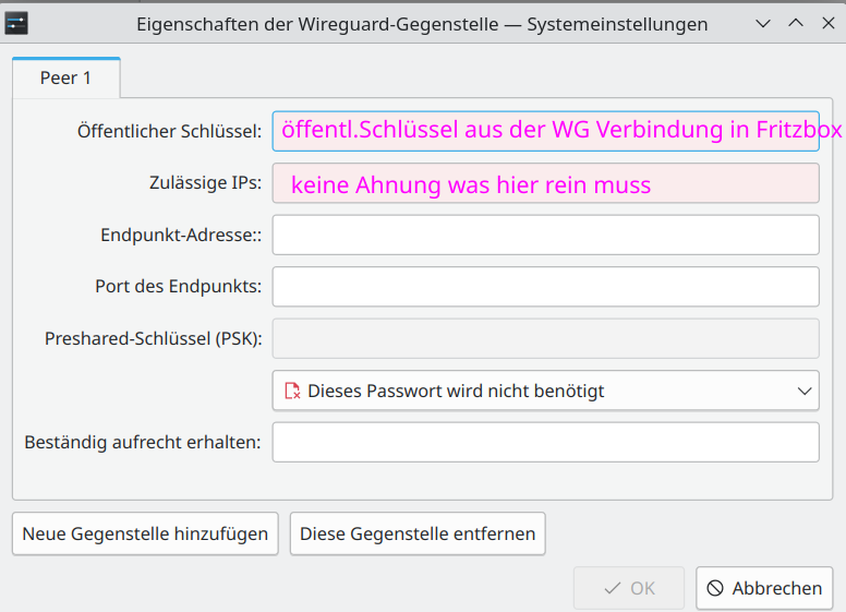

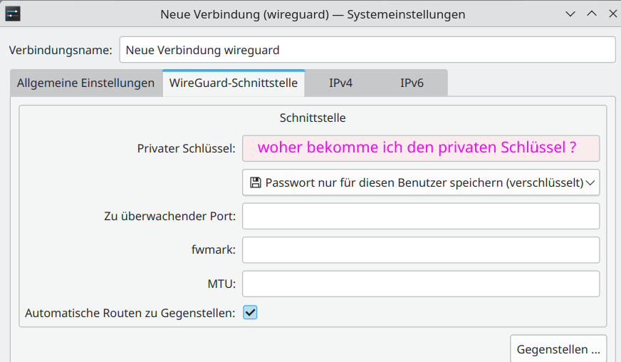

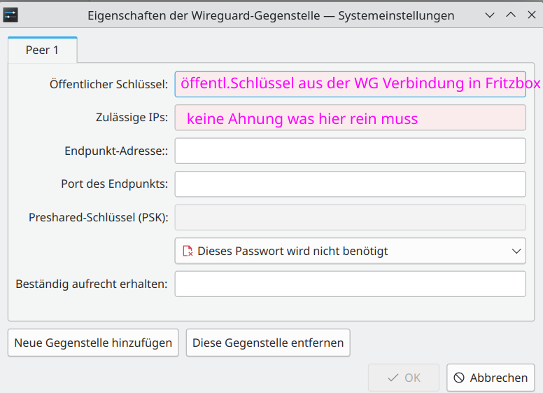

Ja, NetworkManager-Applet hatte ich gar nicht installiert.
Bin über die Systemeinstellungen -> Netzwerk -> Verbindungen -> Neue Verbindung hinzufügen -> WIreguard.
Das war schon mal eine große Hilfe :-)

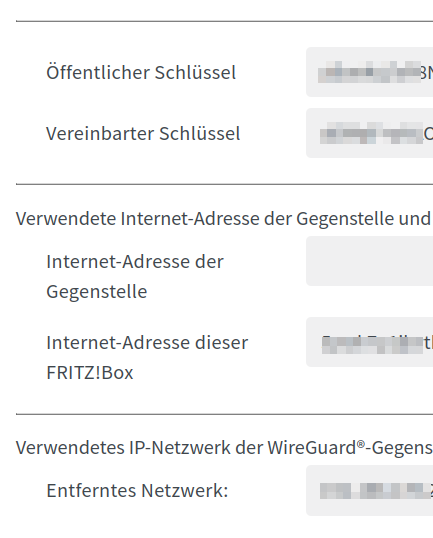

Bei der Gegenstelle steht oben: Öffentlicher Schlüssel
Ist dieser identisch mit dem Öffentlicher Schlüssel wie in der Fritzbox hinterlegt?
Kannst du mir bitte nochmal Hilfestellung bei den Eingaben geben.
Vielen lieben Dank

Puh, ist ne Weile her, dass ich das eingerichtet habe. Ich musste glaube ich für jedes Gerät (Schmartfön, Tablet, Laptop) je ein Schlüsselpaar für Client und Endpoint auf dem Raspi erstellen. Ein Hoch auf Notizen! In meinem Wireguard-Verzeichnis auf dem Raspi habe ich damals aufgeschrieben, welch Anleitung ich benutzt hatte: https://www.antary.de/2020/04/09/raspberry-pi-installation-und-betrieb-von-wireguard/
Die Keyerstellung geschieht demnach so:
Code:
wg genkey | (uname 077; tee peer1_private.key) | wg pubkey > peer1_public.key
Falls Englisch kein Problem für dich ist, kannst du auch das Arch Wiki probieren.
Reaktionen: Duha

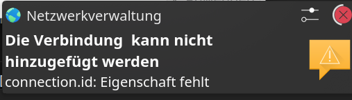

Vielleicht könnte ihr mir hier auch helfen, denn nach Neuinstallation des Linux Systems (Ubuntu Derivat Tuxedo OS) klappt es nicht mehr.
Wenn ich über Netzwerkverbindungen einrichte gehe und dann Import aus Datei auswähle, erhalte ich diese Meldung beim Import des FB Files:
Das config file selber sieht so aus:

Wenn ich diese Dinge manuel eintrage (statt import Wireguard im Einrichtungstool auswähle, heißt es, es fehlt ein Paßwort. Ich habe aus der config-Datei die Information in die Bilder, die Pelz postete, eingetragen.
Ich bin ratlos, weil ich nicht weiß, was ich damals anders gemacht hatte.

Ich habe mir von Mullvad VPN einen Account erstellt (bekommt man eine Nummer) dann habe ich auf der Website einen private key erstellt.
Dann habe ich auf der Website den Server ausgewählt den ich verwenden möchte und die Konfigurationsdatei herunter geladen, das ausschaut, wie oben bereits gepostet.
Leider habe ich auch keine Ahnung, welche Werte ich nun im KDE networkmanager bei den oben beigefügten Screenshots einfügen muss.
Eine automatisch Konfiguration nur mit der Config Datei scheint bei mir nicht zu gehen.
Wäre dankbar für Hilfe, habe leider keine gute Informationen im Internet gefunden speziell auf den KDE Networkmanager zugeschnitten.
Vielen dank und lieben Gruß

@Pummeluff : ich habe in der Tat was verwechselt. Ich habe versehentlich den private key verwendet, der auf der Website generiert wird, und nicht den von der Konfigurationsdatei. Hier gibt es eine gute Anleitung.

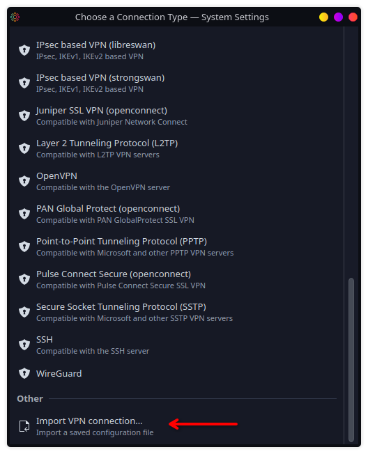

Haha, dies ist der erste Treffer, wenn ich nach fritzbox wireguard kde suche. :D Denn jetzt wollte ich es auch mal über die Fritzbox direkt einrichten statt über meinen Raspi. Danke für eure Hilfe, insbesondere das mit dem nmcli import. ^^
Das hab ich natürlich zuerst probiert, aber in der GUI war der Anwenden-Knopf deaktiviert und ich hatte keine Lust, ewig herauszufinden, welches Feld irgendwo fehlt. 😇

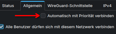

Muß bei mir nur immer im Network-Manager noch den Autostart mit Priorität ausschalten, sonst habe ich nach einem Neustart den Tunnel Aktiv, aber keine Verbindung.
