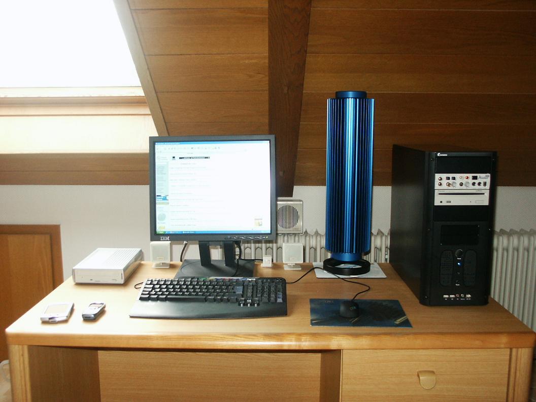

Ich habe mir den Reserator gekauft und betreibe ihn mit meinem Pentium 4 3GHz und der Radeon 9800 Pro. Folgende Aussagen würde ich zu dem Ding machen:
1.) Die Kühlleistung ist OK, nicht weltbewegend aber auch nicht schlecht. Bei einer Raumtemperatur von 23°C pendelt sich die CPU Temperatur nach ca. 90 Minuten Dauerlast bei 44°C ein. Läuft das System anschließend wieder im Leerlauf sinkt die CPU Temperatur nach einer Weile bis auf 34°C ab. Nach längerer Dauerlast wird der Kühlkörper, also der Reserator selbst, gut warm, aber nicht heiß.
2.) Der mitgelieferte CPU Kühler ist sehr gut, die Kupferplatte ist goldbeschichtet und die Montage ist sehr einfach. Der Anpressdruck an die CPU ist jedoch nicht sonderlich hoch. Dennoch funktioniert alles prima.
3.) Der Original Zalman Grafikkartenkühler ist hier in Deutschland im Augenblick noch nicht zu bekommen. Ich wollte ihn aber dennoch unbedingt haben und habe ihn bei einem Amerikanischen Onlinehändler bestellt (Achtung: Kreditkarte ist hier unbedingt notwendig). Die undter 1.) angegebenen Temperaturen sind natürlich inklusive Grafikkartenkühlung.
4.) Das System arbeitet sehr leise. Beim Kaltstart hört man überhaupt nichts, es sei denn man drückt das Ohr den Reserator. Wird das ganze System allerdings nach einer Weile gut warm, dann ist ein leises brummen der Pumpe doch zu vernehmen, allerdings wird das immernoch durch das leiseste Computernetzteil (in meinem Fall ebenfalls Zalman) übertönt. Den Reserator sollte man allerdings auf einer weichen Oberfläche aufstellen, da sich sonst durch die Pumpe verursachte Vibrationen auf den Tisch oder drauf, woraum der Reserator steht, übertragen können.
5.) Durch den Reserator wird der Computer wörtlich zur Immobilie. Ein Transport kann alleine nicht mehr durchgeführt werden, selbst in entleertem Zustand. Gefüllt wiegt der Reserator etwa 8-10 KG (geschätzt), die mitgelieferten, von hoher Qualität gezeichneten Silikonschläuche sind fest mit dem Computer verbunden. Das ganze System ist ca. 70cm hoch.
6.) Zum Thema Optik: Egal wer das System zum ersten Mal sieht, es ist "DER HINGUCKER". Es sieht einfach beindruckend aus und bildet einen wirklich netten Zimmerschmuck. Bei Gelegenheit werden ich das ganze mal fotografieren und hier reinstellen.
Gruß
Oliver
Edit:
Habe jezt ein Bild von dem guten Stück gemacht und hochgeladen.

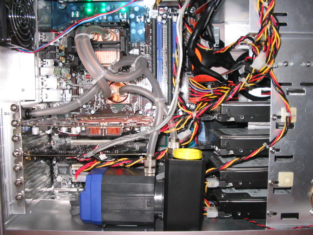

Ich weis nicht mir gefällt der einfach nicht so recht , ich habe mir die Innovatek XXK Passiv gekauft und bin absolut zufrieden.
Auserdem will ich mit meinem PC auch mal auf eine Lan gehen was mit dem Reservator nicht möglich ist.
