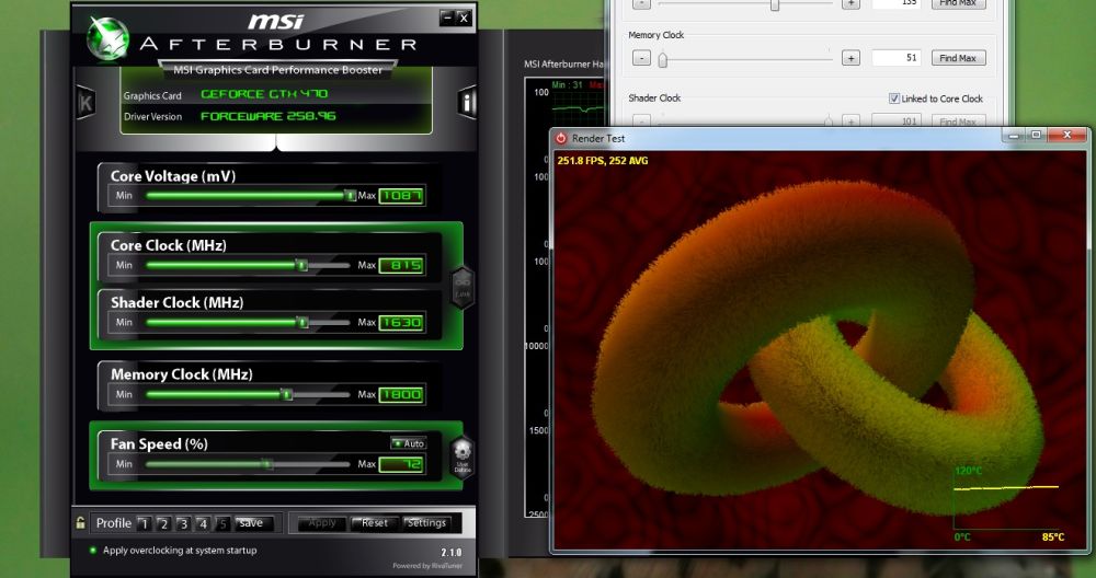

@Attackman
815/1730/1800 @1,087V
Memory geht, wie gesagt, nicht viel höher. Damit das dann stabil läuft, brauchts die max. 1,087V.
kk öhm hast du iwie ne veraltete force ware?^^
Nö, ich hab funktionierende forceware...:)
Der letzte Treiber (266.xx) hat mir nur Probleme bereitet. Daher bin ich wieder zu dem 258 zurück.
