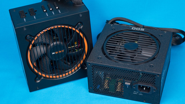

Nur zehn Monate nach der Markteinführung der Pure-Power-9-Serie schickt be quiet! den Nachfolger ins Rennen. Die neuen Netzteile sollen dank zusätzlicher DC-DC-Wandler (gilt für L10 ab 400W) wieder wettbewerbsfähig sein. Die Einstiegsserie war bereits zuvor aufgrund des höheren Wirkungsgrads nach 80Plus Silber und der leisen Kühlung viel mehr als nur ein Einstiegsnetzteil – spätestens mit dem Technik-Upgrade ist das getestete Pure Power 10 500W CM nun der Mittelklasse zuzuordnen. Aber es gibt technisch ebenbürtige Konkurrenz.
EVGA hat mit dem 500 BQ ein von der Ausstattung ganz ähnliches Netzteil vorgestellt. Es besitzt wie das getestete be quiet! Pure Power L10 500W CM ein teilmodulares Kabelmanagement und möchte ebenfalls mit stabilen Ausgangsspannungen dank DC-DC-Wandlung punkten. Trotz vieler Gemeinsamkeiten setzt sich im Test am Ende eine der Konkurrenten durch.
Wegweisende Netzteile von be quiet! und EVGA

Beim Lieferumfang hat sich be quiet! auf das Essentielle beschränkt, er besteht aus den üblichen Beigaben Netzkabel, Schrauben und Kabelbindern sowie einem Benutzerhandbuch. Auf der Verpackung sind bereits die Lastverteilung und der Kabelbaum aufgedruckt, weitere technische Daten müssen jedoch dem Handbuch entnommen werden. In diesem werden unter anderem Fragen zur Installation und der Garantie geklärt.
Die Verarbeitung des Gehäuses des L10 überzeugt: Es ist stabil, hat bündige Übergänge und besitzt einen sicheren Kabeldurchlass. Zum Schutz des Lüfters und Abschirmung des Netzteils ist be quiet! wie gewohnt von einem Gitter mit möglichst geringem Strömungswiderstand überzeugt, das sich in der Lautstärke positiv ausdrücken soll.
EVGA mit kürzerem Gehäuse, aber gleicher Ausstattung
Der Packungsinhalt des BQ 500 ist prinzipiell identisch, nur statt Kunststoffkabelbindern werden solche mit Klettverschluss beigelegt. Der Packungsaufdruck hält stichhaltige Informationen bereit, auch wenn diese nicht so ausführlich wie beim Pure Power 10 sind. Manche Stichpunkte wie die „hochwertig gesleevten Kabel“ oder „hochwertigen, japanischen Kondensatoren“ wurden sehr wohlwollend formuliert, weil nicht alle Kabelstränge gesleevt sind und es nur einen einzelnen japanischen Kondensator gibt. Das Benutzerhandbuch ist kurz gehalten und beinhaltet unter anderem eine Anleitung zur Installation des Netzteils.
Die Verarbeitungsqualität des Gehäuses ist ebenfalls gut und wirkt dank seiner Raufaserbeschichtung hochwertig. Beim Lüftergitter hat sich auch EVGA für eine strömungsoptimierte Variante entschieden. Das Anschlusspanel besteht lediglich aus vier Buchsen, von denen drei als Peripherieanschlüsse dienen. In der Tiefe belegt das 500 BQ nur 140 mm und ist damit 2 cm kürzer.
