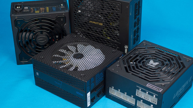

tl;dr: Netzteile um 100 Euro dürfen sich keine Schwächen leisten. Schon kleine Fehler können den Verlust einer uneingeschränkten Empfehlung bedeuten, denn die Konkurrenz ist stark. Drei der vier Netzteile erhalten im Test der Neuvorstellungen von Aerocool, EVGA, Super Flower und Sea Sonic am Ende trotzdem eine Empfehlung.
Oberklasse mit immer mehr Watt im Test
Oberklassenetzteile, die für Leistungen zwischen 500 und 1.000 Watt designt sind, werden immer weniger in Leistungsstufen kleiner als 600 Watt angeboten. Nur sehr geringe Kosteneinsparungen können für solche Netzteile an den Kunden weitergegeben werden, weshalb im gleichen Zug die Attraktivität eines solchen Modells verschwindet. Aus diesem Grund lassen Neuvorstellungen von Aerocool, Sea Sonic und Super Flower eine 550-Watt-Variante vermissen. Das Super Flower Leadex II Gold 650W ist zwar tatsächlich ein 550-W-Netzteil, allerdings wird eine dauerhafte Ausgangsleistung von 650 Watt bei einem Betrieb im 230-Volt-Netz garantiert. EVGA verzichtet mit dem Supernova G3 550W auf eine solche Unterscheidung, obwohl die technischen Ähnlichkeiten zum Super-Flower-Original nicht geleugnet werden können.
Sea Sonic als Performance-Gigant – Aerocool mit RGB-LEDs
Das Sea Sonic Prime Gold 650W ist der günstigste Einstieg in die Prime-Flaggschiffserie, das eine geringere Effizienz gegenüber den teureren Varianten besitzt, aber die Performance-Merkmale mit ihnen teilen soll. Aerocool bietet mit Project 7 ein ganzes Lineup an Produkten an, das mit der synchronisierten RGB-LED-Beleuchtung einzigartig sein will.

EVGA und Super Flower behalten nominell den Wirkungsgrad nach der 80Plus-Gold-Zertifizierung auf Höhe der Vorgänger bei. Für die neue Variante hat sich EVGA anders als Super Flower für ein kleineres Gehäuse entschieden, das mit der Tiefe von 150 mm quadratische Ausmaße besitzt. Das für das Sea Sonic Prime Gold 650W namensgebende 80Plus-Gold-Zertifikat stellt das Netzteil aus Sicht der Effizienz direkt gegenüber die Kontrahenten von EVGA und Super Flower. Aerocool ist mit dem P7-650W jedoch etwas außer Konkurrenz, da es unter anderem aufgrund des höheren Wirkungsgrads nach 80Plus Platinum teurer ist. Mit Gehäusetiefen von 165 und 170 mm stand für diese Marken eine Maximierung der Leistungsdichte nicht im Fokus.

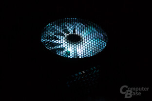

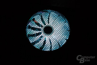

Der abgebildete Hub "P7-H1“ des Aerocool P7-650W ist nicht Teil des Lieferumfangs und muss separat gekauft werden. Mit diesem können die Drehzahl und die RGB-Farbe mehrerer Lüfter gemeinsam gesteuert werden – im Fall des Netzteillüfters beschränkt sich die Funktionalität auf die Beleuchtungssteuerung. Bei Verwendung eines Mainboards mit 4-Pin-RGB-LED-Buchse, die unter den Bezeichnungen Asus Aura Sync, Gigabyte RGB Fusion und MSI Mystic Light geführt werden, kann mit dem beiliegenden Kabel eine Verbindung zu den LEDs des Netzteils hergestellt werden, ohne dass dafür der Hub benötigt wird. Sechs RGB-LEDs befinden sich in der Lüfternabe, deren Licht auf die transparenten Lüfterblätter gestreut wird. Das Deaktivieren des Semipassiv-Modus mittels eines Schalters – wie er bei den restlichen Probanden umgesetzt ist – wäre eine sinnvolle Erweiterung gewesen, um eine noch homogenere Beleuchtung als bei ausgeschaltetem Lüfter erreichen zu können.
Aerocool P7-650W – RGB-LED-Beleuchtung bei stillstehendem Lüfter
Für das P7-650W hat Aerocool ein ganz besonderes Gehäusedesign entworfen, das auf vier Seiten Meshgitter als Zierelement und Lüftergitter vorsieht. Dementsprechend sitzt das Produktlabel nicht auf der Unterseite oder einer Seitenfläche, sondern auf dem Anschluss-Panel, um ein harmonisches Gesamtbild nicht zu stören. EVGA und Super Flower setzen auf herkömmliche Gehäuse. Beide Variationen nutzen dem Anschein nach ausgestanzte Lüftergitter – beim EVGA Supernova G3 ist es aber tatsächlich ein eigenständiges Gitter. Sea Sonic stattet die Prime-Netzteile in einem einheitlichen Gewand aus. Das Lüftergitter hat wabenförmige Öffnungen, wobei diese im Vergleich zu gewöhnlichen Wabengittern größer ausfallen. Ausreichende Stabilität ist bei jedem dieser Netzteilgehäuse gegeben. Was die Positionierung der Schalter für den Semipassiv-Betrieb betrifft, sind sich die Hersteller einig – am Luftauslass sind diese sinnvoll platziert.
