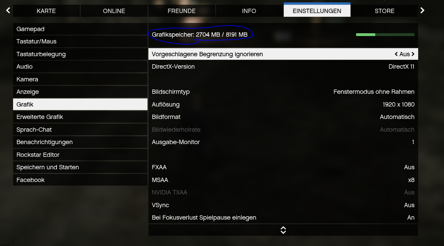

In GTA 5 läuft sie fast immer auf 99 Prozent Auslastung bei folgenden Einstellungen.
Oft habe ich im Heli usw. 30/40 Fps ( Was man relativ stark merkt)
Am Boden sinds 90/max130 Fps

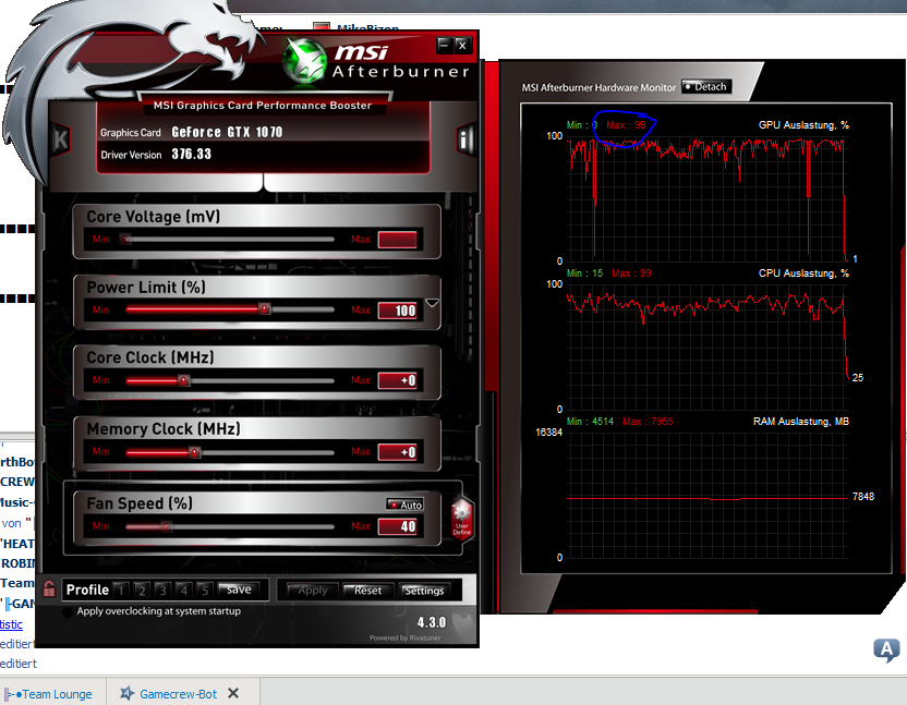

Es kommt relativ oft vor (wenn ich in einem Heli sitze usw.), dass ich Lagspikes runter auf 30/40 fps habe. Wenn ich am Boden bin ca. 90/ max 130 fps.

Was macht die GPU in den Momenten? Wenn du schnell unterwegs bist, kann es sein ,dass die Festplatte (HDD oder SSD?) oder die CPU nicht hinterher kommt.
Was ist sonst noch verbaut?
Und bei den LagSpikes bleibt die Graka auf 99% Leistung?
Und bei den LagSpikes leuchtet die HDD-LED nicht?
Laut Deinem AB-Bild hängst Du nämlich sehr oft im CPU-Limit, denn sonst würde die Graka eine glatte Linie bei 99% bringen.
Was bei GTA5 aber kein Wunder ist,
hier mal der Wechsel von CPU auf GPU-Limit bei der Fahrt aus der Stadt raus.

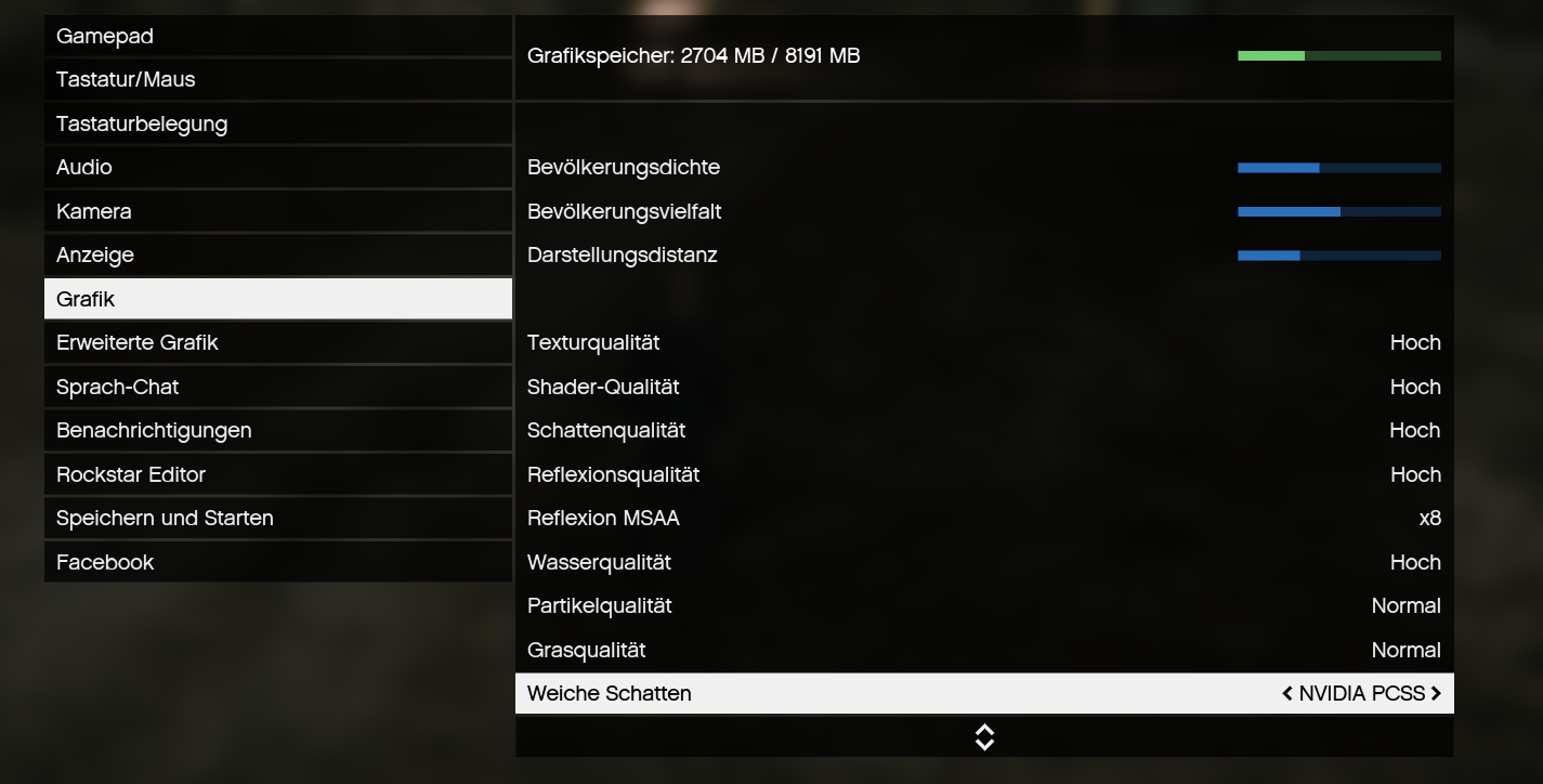

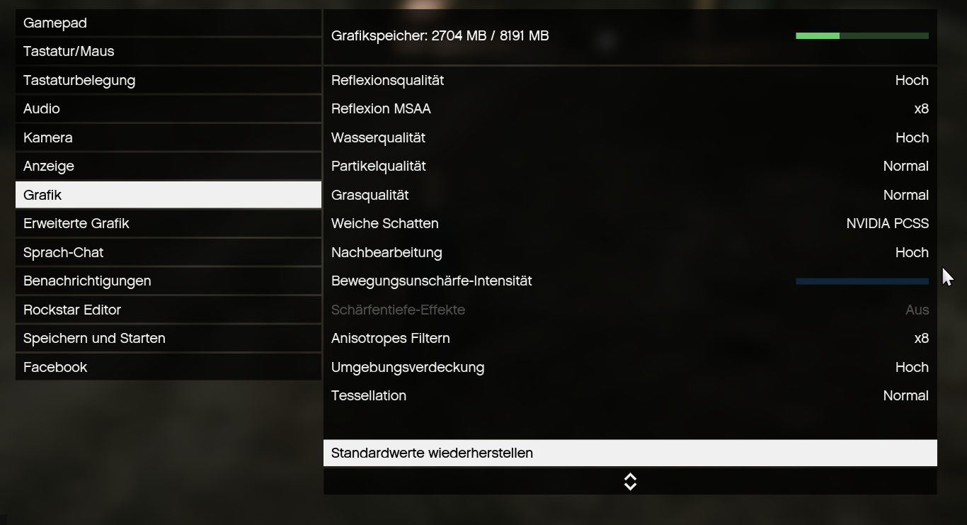

die Einstellungen sind auch schon hoch gewählt. Mach doch mal Nvdia PCSS aus. Das frisst ne ganze menge.
Das 8x MSS + Reflektion MSAA krass ist ist dir bewusst?

Wurde in den erweiterten Grafikeinstellungen herumgespielt? Ich sehe davon keine Bildschirmfotos.
Naja mit 8x MSAA und Reflexion MSAA (das braucht man eh nicht, da optisch kein Unterschied) braucht man sich auch nicht wirklich wundern.
Hast du in den Erweiterten Einstellungen etwas aktiviert? Die sind ebenfalls seehr fordernd.

Aber selbst mit den genannten Settings .... seht ihr durchgängig 99% Graka-Auslastung?
Ich sehe die auf dem Screen nicht. Und solange die nur "selten" erreicht werden ist die Graka nicht das Problem.
Den MSAA ist ein 100% Graka-Feature.
