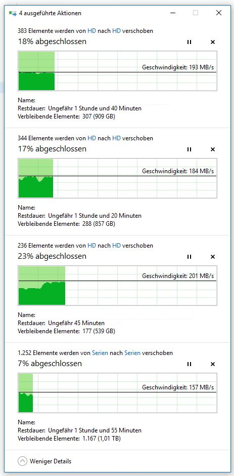

Hier schreiben 4 einzelne 3TB Platten auf ein Raid 5 aus 5*6TB Platten. Wenn ich mich nicht verrechnet habe passiert das relativ fix mit über 700 MB/s.
