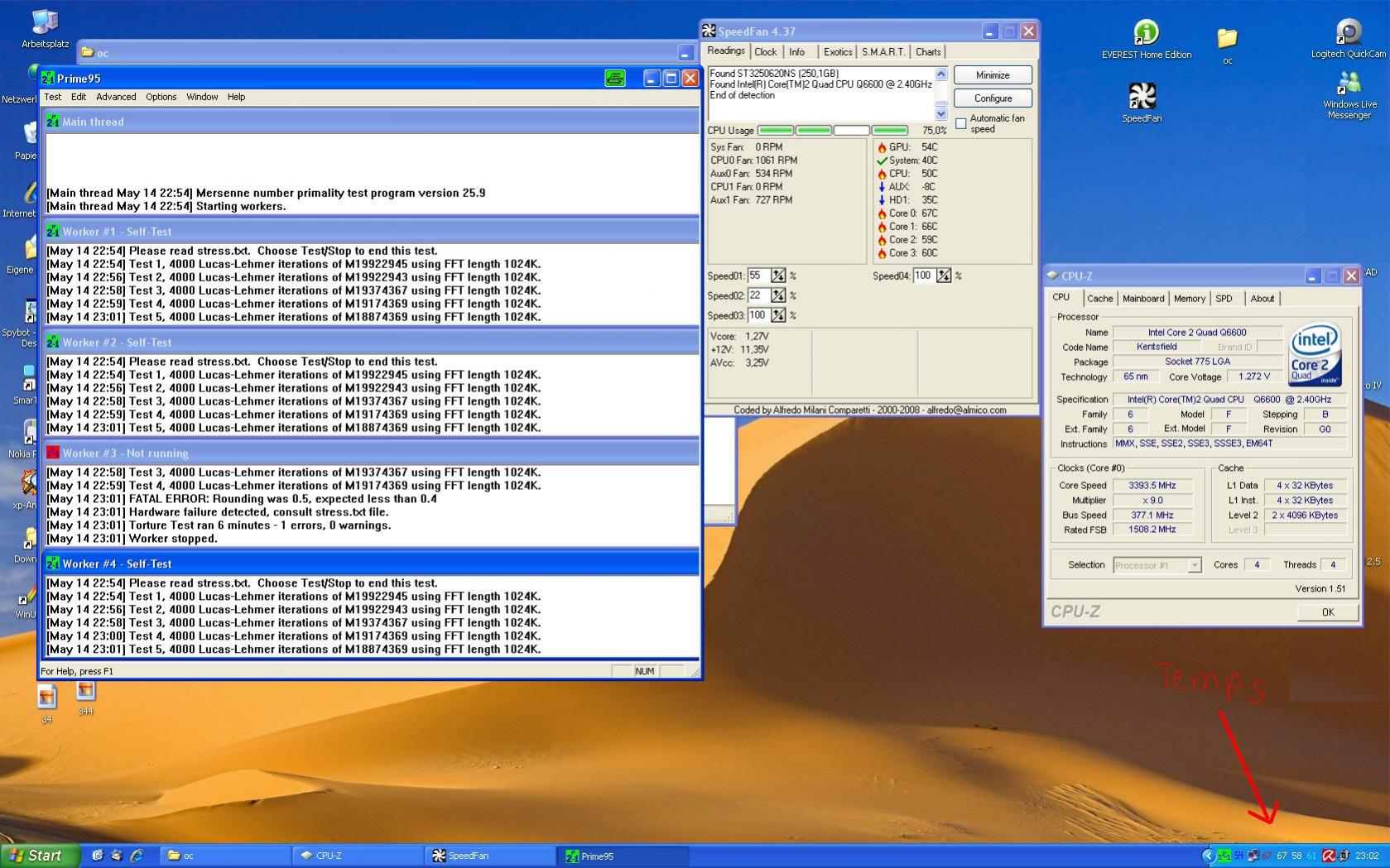

Danach schön XP schön gestartet, gesurft etc. Wunderbar.
Nun Prime95 angeschmissen und die Temps. waren alle im grünen Bereich (siehe Bild)
Nach kurzer Zeit hat Prime95 allerdings den Worker#2 und kurz danach Worker #3 selber abgebrochen (siehe Bild).
Hab daraufhin Prime95 dann manuell gestoppt.
Wisst ihr warum?`

Gib mal noch etwas mehr VCore (1,35V wenn die Temps es zulassen) oder teste erstmal die 3,2GHz.
Wenn es mit mehr Spannung länger läuft oder auch stabil, dann weißt du ja an was es vermutlich liegt.
Maximalen FSB vom Board hast du auch nicht getestet oder?
Edit: verwende zum Tempauslesen Coretemp, Speedfan zeigt bei dir Müll an.

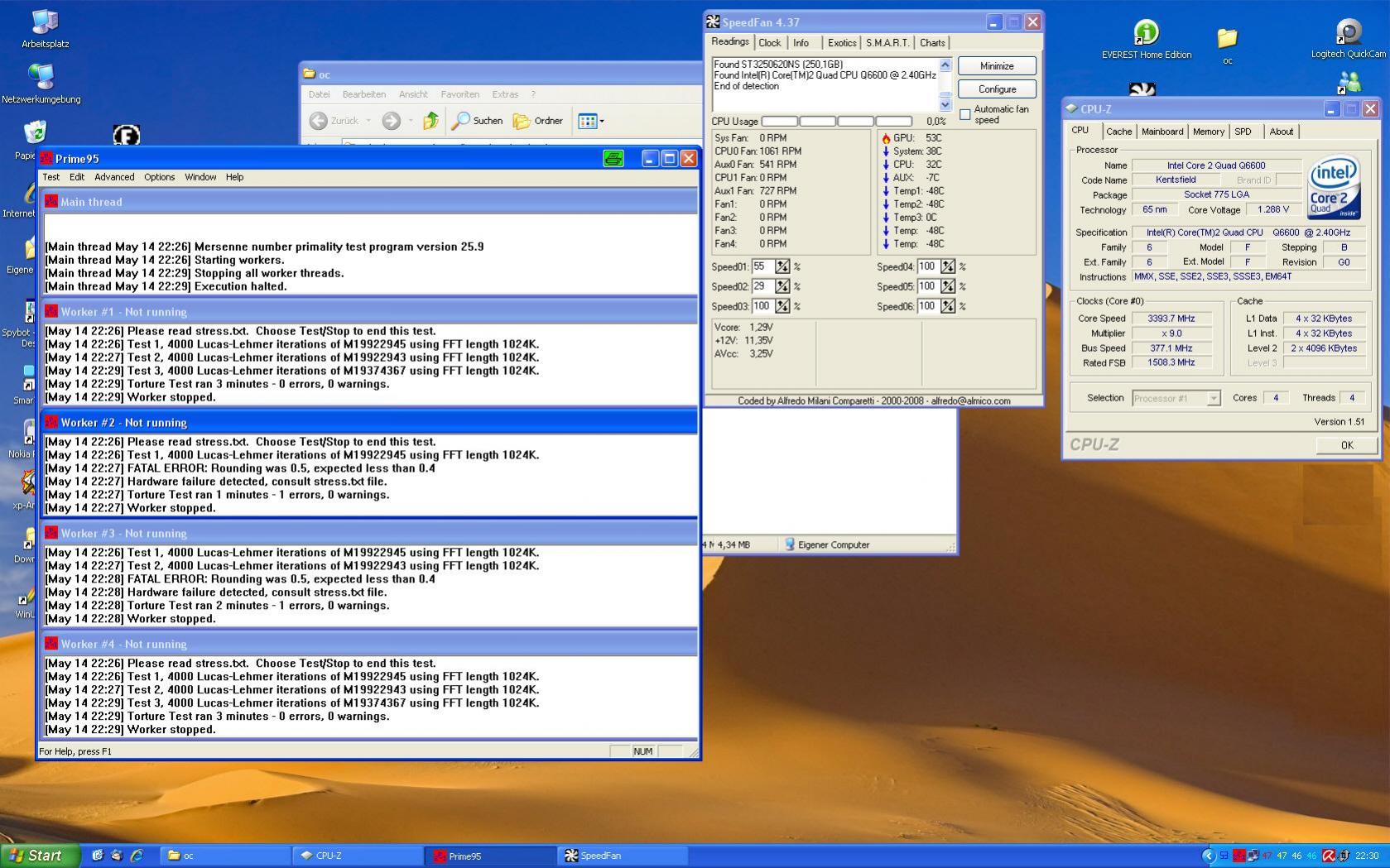

Habe auf VCore auf 1,35000 erhöht.
Nach ca. 6 min. hat bei Prime95 der Worker#3 abgebrochen. Alles andere lief.
Die Temps lese ich mit CoreTemp aus (siehe Bild)

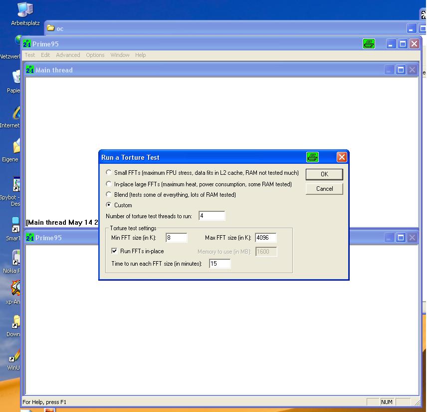

Achja, hier meine Prime95 Einstellung. So lasse ich immer testen.

Ok, dann ist nun nur noch einer instabil. Bitte noch ein wenig mehr Spannung. Lese mal mit CPUZ die Spannung unter Last aus. Das Asus hat einen merklichen V-Drop. Siehe mein Beispiel. ;)

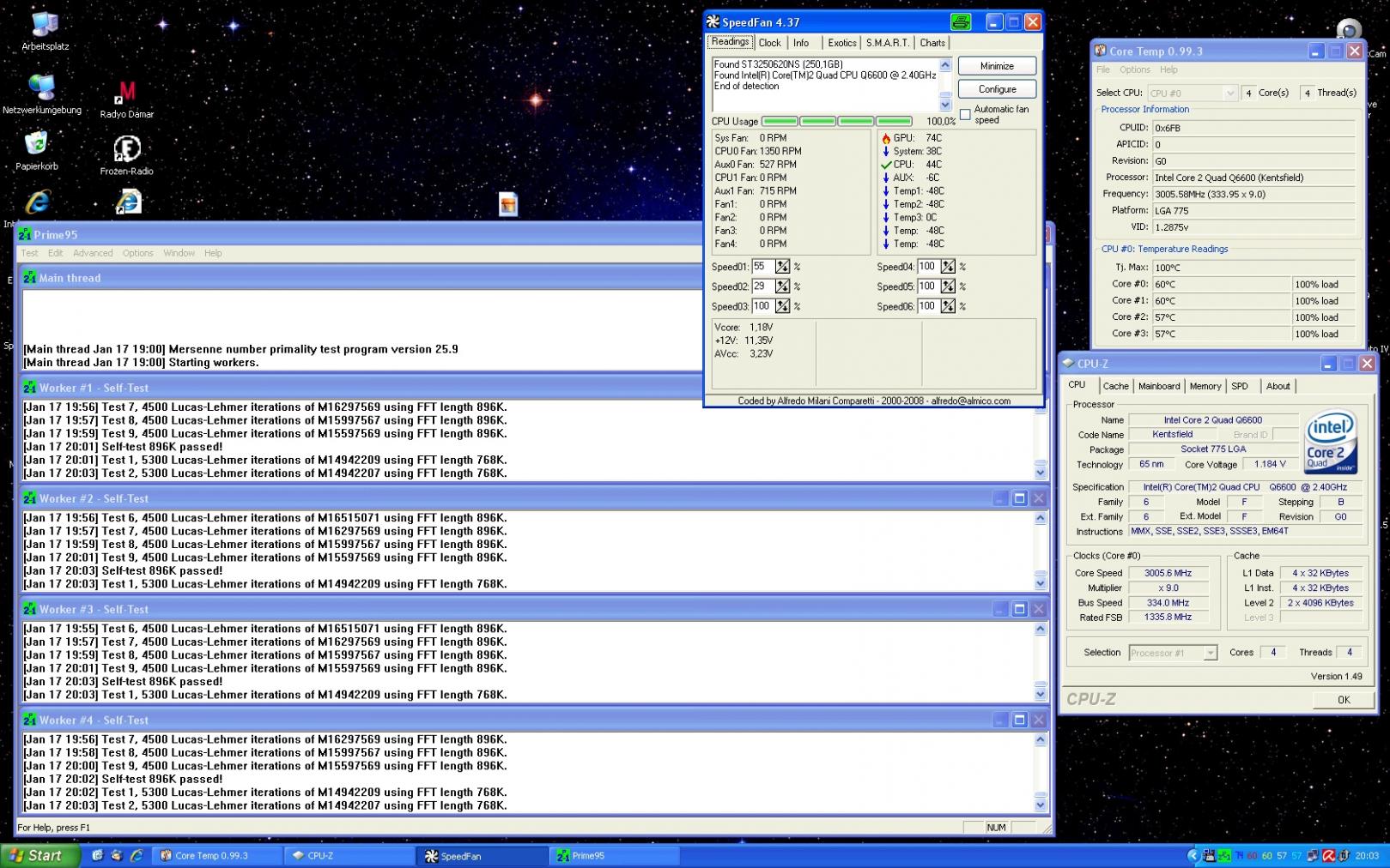

Bei 1,3 Volt (VCore) im BIOS, läuft Prime nur wenige Sekunden und dann gibt es nen Neustart.
Derzeit läuft der Q6600 mit 1,2500 Volt VCore super stabil auf 3.0 GHz.
Wie sind die Temps bei 1,35V VCore unter prime-Last?
67/67/58/58
Dabei ist Worker #3 nach 6 min. abgebrochen.
Oh, schon ordentlich hoch. Du kühlst mit Luft, oder? Naja, lote mal die notwendige Spannung aus und dann sehen wir mal weiter mit den Temps.

Jo,da stimme ich zu. Für mehr Takt brauchst du hier Spannungen die zu hohe Temps verursachen.
"FATAL ERROR: Rounding was 0.5,expected less than 0.4" bedeutet in den meisten Fällen,dass die VCore immer noch nicht ausreicht.
Und an deiner Stelle würd ich nicht noch höher gehen,höchstens mit einer besseren Kühlung und selbst dann NICHT für den Dauerbetrieb,denn die Spannung ist ja mit 1,35V schon mehr als genug..
Hab jetzt bei 1,3500 VCore abgebrochen.
Durch den VDrop kommen von den 1,3500 im Windows leider nur 1,2800 an.

Hier meine neue 3.0 GHz Einstellung im BIOS:
