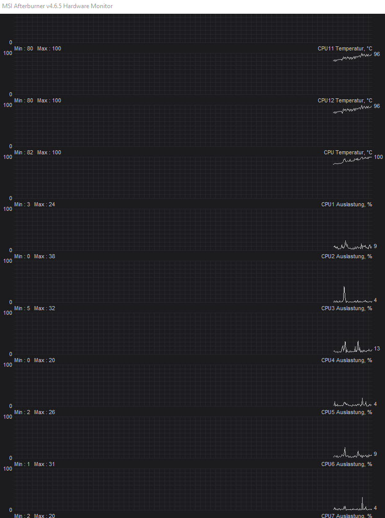

Wenn ich dann dann Anmelde und bspw. Afterburner starte, sehe ich eine stätige Temperatursteigerung von 70...80...90°C dann geht die Auslastung der CPU schlagartig von ca. 5-10% auf 99/100% und kurz darauf bleibt das Bild hängen und er geht aus.

Screenshot vom Afterburner (Ich weiß es werden nicht die gleichen CPU verglichen, es sieht aber durchweg so aus):

Deine CPU wird nicht ausreichend gekühlt und wird immer heißer, weswegen die Lüfter voll aufdrehen und Sobald die CPU ihre maximale Temperatur erreicht hat, senkt sie erst ihren Takt immer weiter (weswegen sie irgendwann schon von den Hintergrundprozessen völlig ausgelastet wird) und schaltet dann, wenn das nicht reicht um die Temperatur zu stabilisieren, irgendwann komplett ab um nicht durchzubrennen.

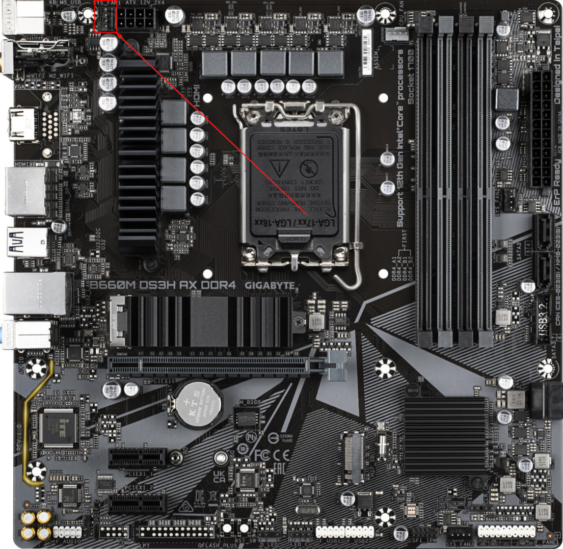

Kann mir einer sagen, ob das der richtige Stromanschluss für die Pumpe auf dem Mainboard ist:
Wenn ja, dann ist nämlich der Anschluss auf dem Mainboard defekt. Habe es üben den SATA Anschluss versucht, das geht ohne Probleme.
Schon einmal danke im Voraus :)
Gute Boards haben einen CPU_OPT Fan-Anschluss, der ist extra für Pumpen gedacht und kann auch mehr als die sonst üblichen 1A ab. Ansonsten musst du noch prüfen, was die Pumpe da eigt haben will, PWM- oder Spannungsregelung. Wenn die Lautstärke noch ok ist, würd ich es sonst beim Sata-Stromanschluss belassen. Igor meint ja eh, man solle Wasserpumpen nicht drosseln.
Edit: Hab Mist erzählt. CPU_OPT ist nicht immer für Pumpen gedacht, gibt auch Boards, wo das nur für einen 2. Lüfter gedacht ist. Notfalls mus man ins Handbuch gucken. Gibt auch Boards wo man einen richtigen PUMP_FAN Anschluss hat, da kann man dann eine Pumpe problemlos anschließen.
Vielen Dank für die Rückmeldung.
Die Lautstärke ist nun tatsächlich etwas erhöht aber noch im Rahmen.
Daher lass ich es erstmal so, wenn es jetzt schon mal funktioniert :D
