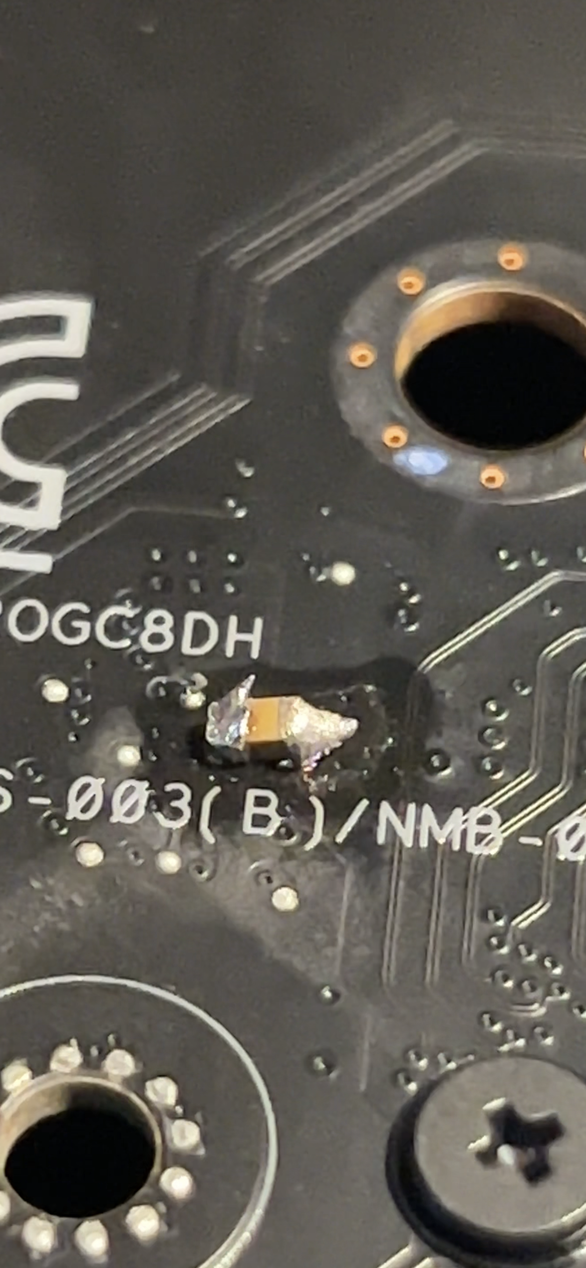

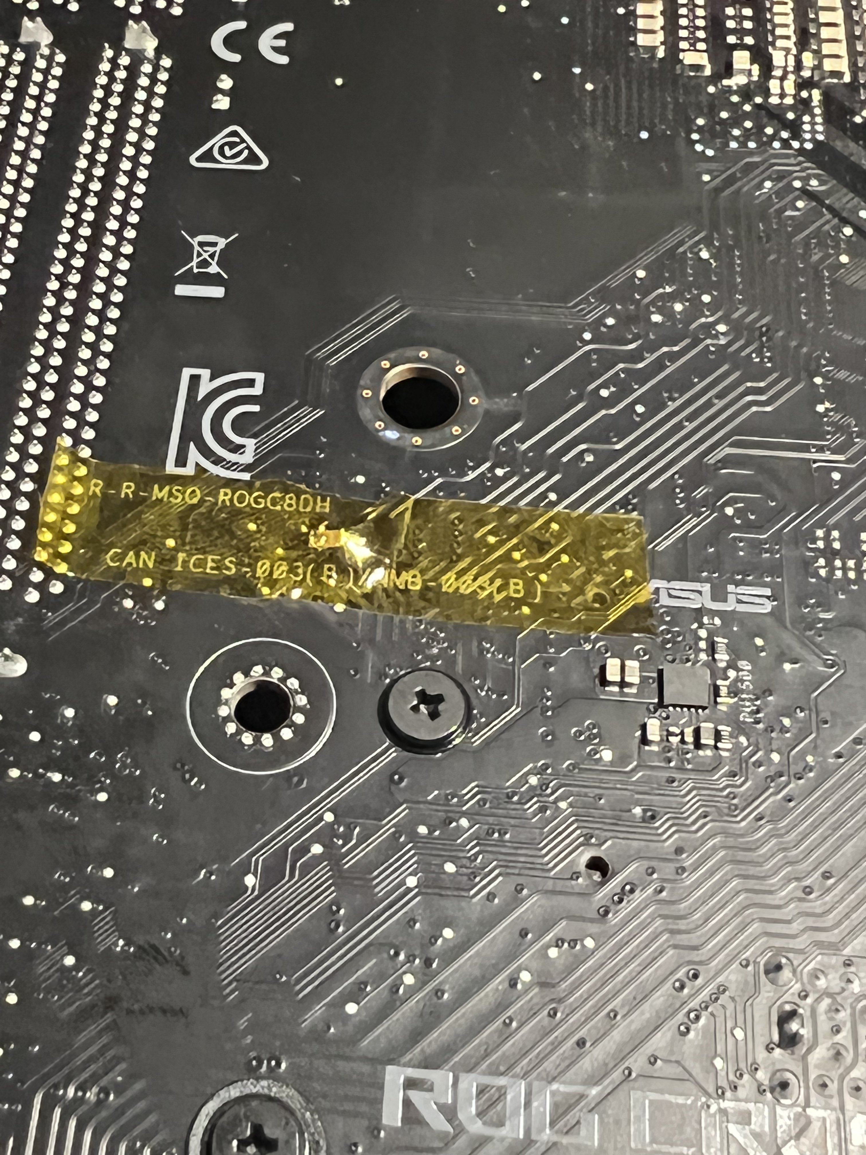

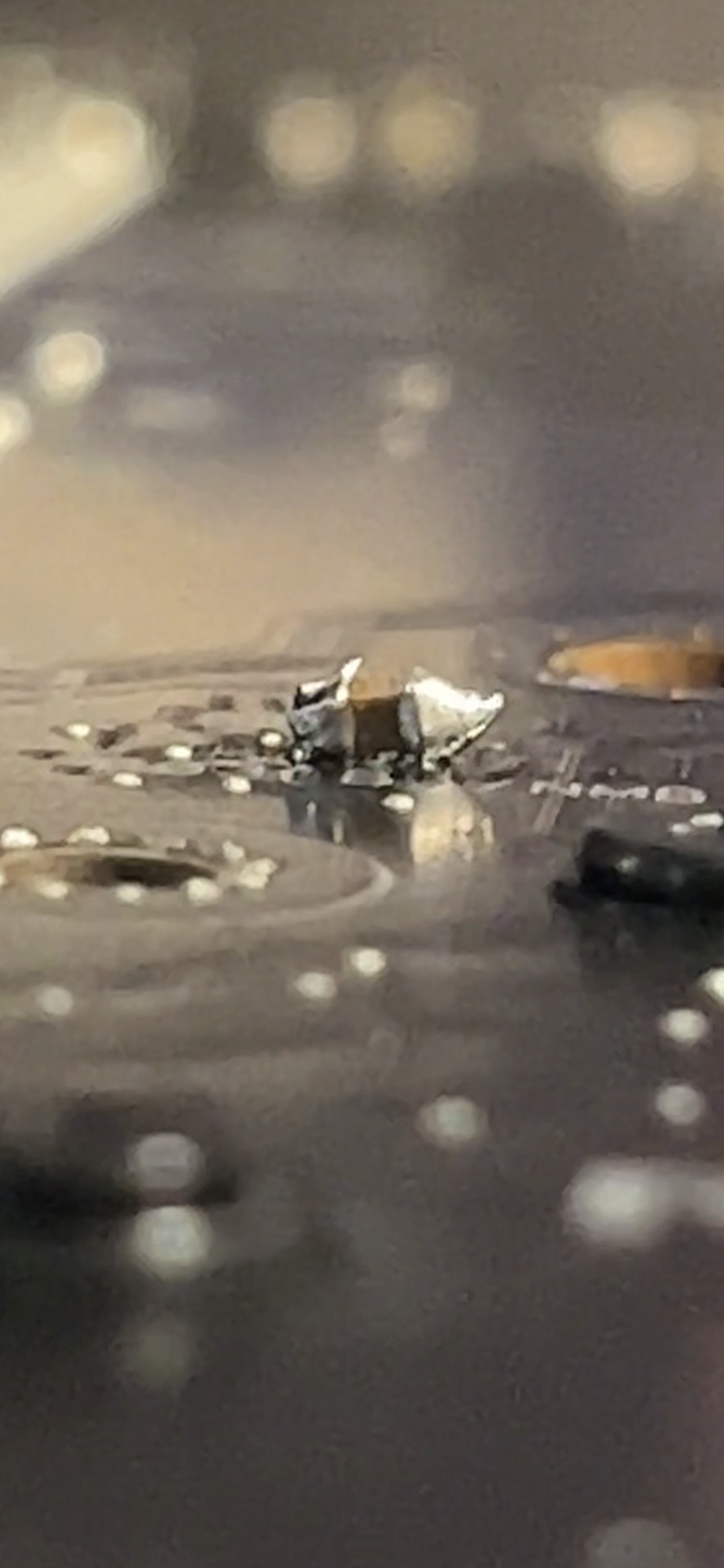

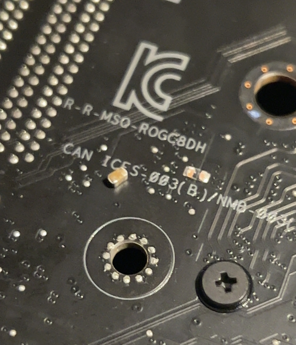

Servus, mir ist bei meinem Dark Hero ein Missgeschick passiert, und zwar habe ich bei dem Ausbau des Boards versehentlich einen SMD Widerstand abgebrochen…. Habe versucht ihn wieder dran zu löten und er ist jetzt fest, die Lötstelle sieht aber echt schlimm aus.
Meine Fragen sind, wofür ist dieser Widerstand da und denkt ihr, der wird halten? Bin echt kein Profi im Löten, deshalb bin ich mir unsicher. Ich würde es versuchen, das schöner hinzubekommen, aber ich bin froh, wenn es hält und ich nichts beschädige.
LG

Sieht eher nach einem Kondensator aus. Wird vermutlich auch ohne tun.
Normalerweise sind die nur zur Stabilisierung da und sind gern auch mehrfach redundant.
Beim löt roulette holt man die als 1. Raus
Reaktionen: Crezzy und Novocain
Das System hat auch zumindest gebootet unter last habe ich noch nicht getestet. Danke, da bin ich erleichtert 😅
Ah ok wusste garnicht das es sowas gibt Danke 🙏🏻
ohmann sieht das schlimm aus.
ich würd das niemals so lassen.
geh damit zum handy rep.shop, die können vernünftig smd löten und haben auch
das richtige werkzeug dafür. mit nem freundlichem gesicht und höflichen fragen
machen die dir das in 5 min fürn 5er kaffeekasse.
Wie du sowas richtig lötest:
Du reinigst die pads
Du bringst eine minimale Menge Zinn auf die pads auf
Du legst das Bauteil auf
Du erhitzt das pad Und siehst wie der Kondensator sich darauf settled.
Dann noch auf der anderen seite und fertig.
