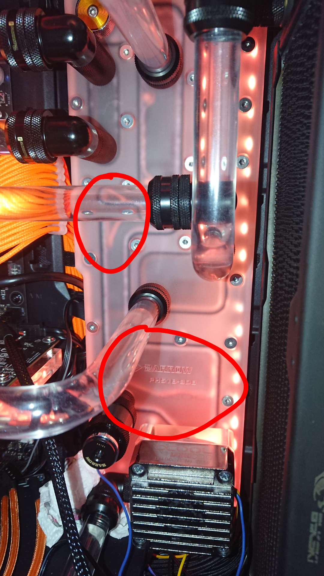

Hallo habe nein System nun soweit zusammen das es mit destilliertem Wasser dicht läuft allerdings war der Durchfluss Sensor defekt und hab kleinere Fehler die ich am wocheende ausbessern will.
Was mich aber total nervt ist das ich das System nicht entlüftet bekomme!
Egal was ich mache es klappt nich da is immer ne Riesen Luftblase über der pumpe in der distroplatte.
Diese habe ich im Bild markiert,mein größtes Problem is meine dreckspumpe;
Alphacool laing ddc310
Diese verfügt über 12 Volt molex Anschluss und einem 3 Pin Fan header mit einer litze zum AUSLESEN der RPM allerdings keine Kontrolle über die RPM diese liegt normal bei ca 31xx/m ich habe mir ein Adapterset geholt was die pumpe als 3Pin Fan am Anschluss arbeiten lässt also an den commander pro gesteckt was mich Kanal 1 gekostet hat (defekt), also an den high amp Anschluss am mainboard (maximus Xi hero)
Dieser bringt 3 amp maximal und sollte auch die pumpe bedienen können.allerdings jann ich da nur im BIOS die Spannung anpassen bzw die "lufterkurve" dort is die pumpe immer mit 75% versorgt also ca 9,x Volt damit läuft die pumpe aber nur an wenn ich an Sie dran klopfe...
Läuft sie volle 12 Volt is die Kühlung zu laut das die pumpe die eingekreisten Luftblasen immer und immer wieder durch das System jagt was zu guckeln führt.
Habe schon alles mögliche probiert von Schlauch am entlüftungsventil über das case als höchster Punkt mit Wasser gefüllt und ne Nacht lang laufen gelassen mit Pappe unterm case aber sobald ich den PC wieder einschalte is die Luft wieder da
Pumpe Vollgas
Schlauch an die Entlüftung
komplett volllaufen lassen
Gehäuse um alle Achsen schwenken
Schauch hoch halten

Hey, ist es die 518er Distro von Barrow?
Die habe ich auch.... habe gestern mein Kreislauf befüllt.... boh war das Hölle, die Pumpe befördert das Wasser schneller aus der Distro als welches nachfließen kann, ergo war die Pumpe oft für Bruchteil der Sekunde oder ca. 1 Sekunde im Leerlauf bzw. konnte nur 50ml an Wasser pushen... habe Schlauch hängen lassen und gewartet bis langsam der Kreislauf sich füllte. Aktuell ist der Kreislauf voll, die meisten Blasen sind raus, aber nicht alle.
Diese große Blase habe ich auch. Geht nicht weg, wurde aber vieeel kleiner je mehr Luft aus dem System befördert wurde. Im Stillstand ist da ja keine Blase, nicht bei mir, diese entsteht nur weil das Wasser nicht schnell genug nachfließen kann als welches befördert wird = Luftblase. Sobald ich die Pumpe auf 50% drossle, wird die Blase hoffentlich verschwinden...

Das System lief ca. 4-5h durch (nur Pumpe), schütteln, neigen, leicht klopfen usw. hat die meiste Luft rausbefördert und die Blase wurde deutlich kleiner und die Pumpe deutlich leiser.
Aktuell bildet sich die Blase wieder sobald ich die Pumpe anmache. Ist auch logisch, da das Wasser nicht schnell genug nachfließen kann ensteht ein Hohlraum mit Luft, daher schrieb ich auch dass durch das Drosseln der Pumpe das Ganze mit Sicherheit in den Griff zu bekommen ist. Auch ich kann die Pumpe erst drosseln wenn ich die Aquasuite geöffnet habe, sprich ab Windows, da sie über Poweradjust 3 läuft. Mach dir also vorerst nicht so viele Gedanken darüber... ich kann am Wochenende berichten ob das Drosseln half...
Sofern Du nur Desti Wasser + G48 nimmst - einfach nen Tropfen Spüli in den AGB.
Bricht die Oberflächenspannung der Luftbläschen und werden dann mit dem Wasserstrom weggezogen und sammeln sich im AGB, wo es sich dann auflöst. Mach ich schon seit Jahren so.

so hab jetzt den Poweradjust 3 ultra verbaut und muss sagen bin mehr als begeistert das ding eingebaut schlauch an füllport über top radi die wassersäule stehen lassen dann pumpe an/aus 65% loop laufen lassen und tada fast alle luft aus der platte weg evtl noch n finger breit luft über dem barrow schriftzug !
