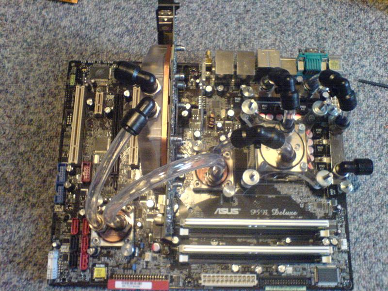

Hier mal meine Wakü von 2005, die damaligen Kühler sahen auch nicht viel hochwertiger aus (alle von aquacomputer) als der ChinaKühler.
PS Die Laing DDC 1-T sollte ich tauschen nach 10 Jahren?

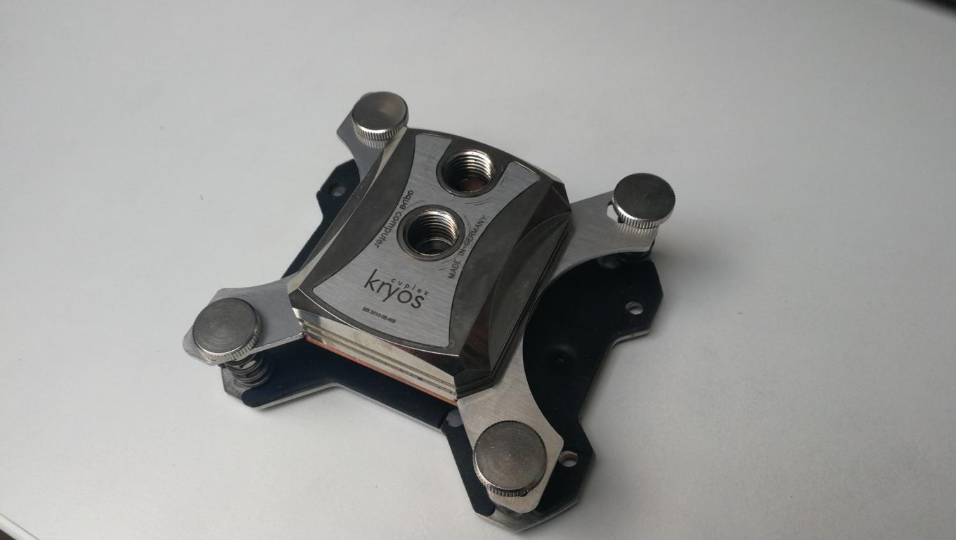

Für mein Kryos gibts ein Kit für den Umbau auf AM4, da is aber keine Backplate dabei. Wird die vom Mainboard genutzt?
Und dann steht da noch: "Bei Verwendung dieses Umrüstsatzes ist kein definierter Anschlag gegeben! Die Rändelmuttern müssen nach eigenem Ermessen angezogen werden, bis die Federwindungen sich fast berühren."

Deshalb die Frage wegen dem alten Kryos (Bild oben):
Gibt ein Kit für den Umbau auf AM4, da is aber keine Backplate dabei. Wird die vom Mainboard genutzt?
Ein Problem -> da steht noch: "Bei Verwendung dieses Umrüstsatzes ist kein definierter Anschlag gegeben! Die Rändelmuttern müssen nach eigenem Ermessen angezogen werden, bis die Federwindungen sich fast berühren."

@der_infant ja es wird die Orginale AM4 Backplate genutzt. Beim festziehen einfach mit Hirn arbeiten, sobald der Kühler fest sitzt und sich nicht verdrehen lässt ist doch alles gut? Bei deiner alten Wakü gabs doch auch keinen Anschlag ;)

Beim LGA 115x waren die Federn komplett zu. Aber sollte man hinbekommen, einfach aufhören wenn sich das Board biegt xD.
Also nur Cu Radiator neu und das AM4-Kit für den alten Kryos.
