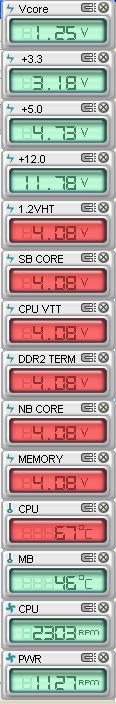

Dazu hab ich noch einen Screen von PC Probe angehängt. Ich weis das einige native Einstellungen nicht passen und geändert werden müssten - etwa heult er wegen CPU Temp. aber 4,5 V auf nem ausgewiesenen 1,2 V-Slot klingt NICHT GUT.

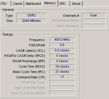

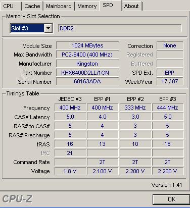

Abropos Ram: Ich werde von den Tables in CPU-Z und von den Einstellungsmöglichkeiten im Bios förmlich erschlagen. Ich kenne 4-4-4-12 und 5-5-5-15 aber hier gibts massenweise mehr/andere. Hier brauche ich wirklich ausführliche Hilfe und am besten eine Schritt für Schritt Anleitung sofern ich überhaupt was daran ändern sollte. Ich hab aufjedenfall mal das was CPU-Z dazusagt abgelichtet und angehängt.
