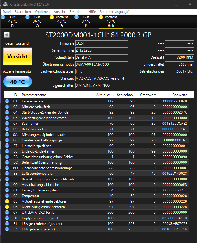

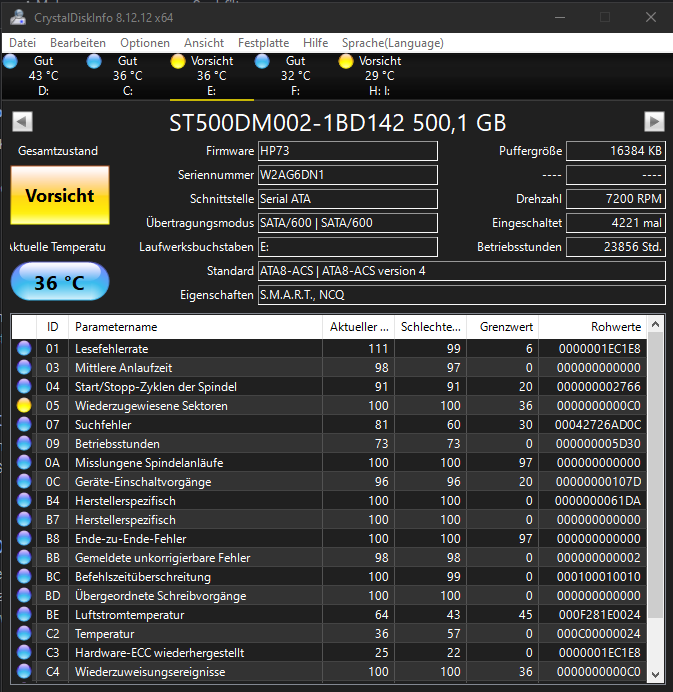

Hi, zwei meiner HDDs verabschieden sich laut CrystalDiskInfo (eine mit nicht korrigierbaren und ausstehenden Sektoren und die andere mit wiederzugewiesenen Sektoren). Jetzt wollte ich die erste mal ein bisschen aufräumen und doppelte Daten löschen bzw schonmal ein paar Daten rüberziehen und dann fing es an: Kopiervorgang blieb stehen und es machte plop plop plop und das endlos. Bin dann in nen anderen Ordner und hab dort was rauskopiert das der Kopf weggefahren wird von der Stelle und dann wars weg. Wieder die Datei versucht zu kopieren, plop plop plop. Ist das schon das erste Anzeichen das sie stirbt? Und wie bekomme ich am Besten die Dateien wo es ploppt rüberkopiert?

Zeig doch mal die zugehörigen (kompletten) Screenshots - dann lässt sich vllt. auch anhand der Werte besser etwas dazu ableiten.

Bitte die vollständigen Screenshots übermitteln!

Hier die beiden Bilder:

Schade...ich hatte das "komplett" nicht ohne Grund geschrieben und meinte damit, dass die Fenster so weit ohne Scrollleiste aufgezogen sind, so dass auch alle Werte auf einen Blick ersichtlich sind.
So ist das leider nicht klar abstrahierbar - Wiederzuweisungsereignisse sind übrigens nicht per se schlecht, sondern von der Steuerlogik extra vorgesehen und dafür stehen ja auch sog. "Reservesektoren" zur Verfügung.

1.) In den Screenshots fehlen Teile! Bitte tausch die jetzigen gegen neue aus, die alle Werte zeigen!

Das sind die einzigen gelben Stellen im Programm.

Zu den CDI-Screenshots: In Verbindung mit der von Dir geschilderten Symptomatik bitte keine Versuche mehr zum Wegbewegen des Lesekopfes etc. starten. Je länger Du das machst, desto unwahrscheinlicher kann eine erfolgreiche Datenrettung am Ende werden.

Also, die 500GB-Platte hat zwar schon 192 Wiederzuweisungsereignisse aber dafür keine schwebenden oder nicht korrigierbaren Sektoren angezeigt - allerdings find' ich die Suchfehler sowie auch die Hardware-ECC wiederhergestellt-Werte in Verbindung mit dem leider nicht genauer definiertem B4-Herstellerspezifisch etwas hoch und merkwürdig verdächtig.
Die 2TB-Platte läuft scheinbar auf der letzten Rille - da wage ich mal ein baldiges "Sterben" zu prognostizieren und empfehle, falls nicht vorhanden, eine umgehende Datensicherung mit mögl. sektorweise zugreifenden Kopier-/Imaging-Tools, wie bspw. dem schon erwähnten ddrescue.
Jegliche "Rettungsversuche" bitte auf einen separaten Datenträger und nicht unter Windows durchführen!
