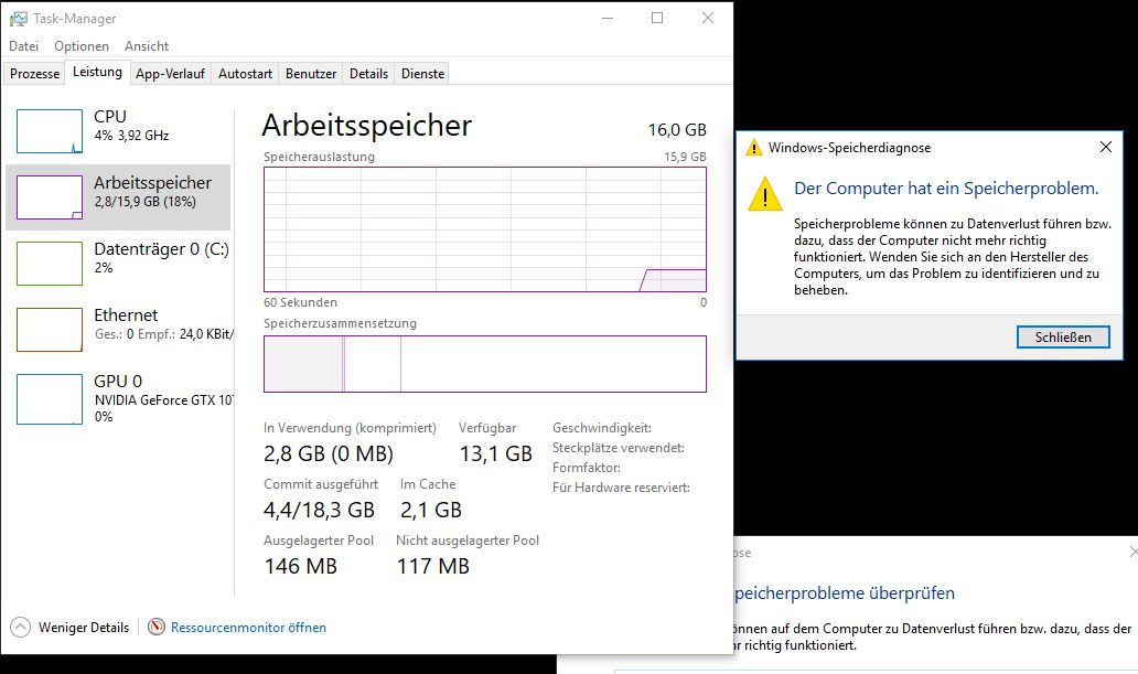

Seit neustem bekomme ich des öfteren einen BlueScreen(insbesonders wenn ich zocke) mit der Meldung "Memory Management".
Meine PC Komponenten stehen unten in der Signatur
RAM: 16GB G.Skill Trident Z RGB DDR4-3200 DIMM CL16 Dual Kit
Ich habe das Windows Diagnosetool verwendet, um zu sehen, ob mein RAM Riegel defekt sind.
Im Task-Manager werden zwar 16GB angezeigt. jedoch hat das Tool folgende Meldung ausgegeben(siehe Bild).
Ist eins der Riegel defekt?
Beide können es ja nicht sein, da der Rechner dann ja nicht hochfahren könnte
Wie sollte ich vorgehen?

Da läuft dein Speicher scheinbar nicht stabil, was für 3200er Ram mit schlechten 16er Timings nicht ungewöhnlich ist.
Entweder du liest dich in das Thema ein, und passt den Ram an, bis er stabil ist, oder du gehst mit dem Ramtakt etwas runter....eventuel reichen schon 3133....oder 3066.....eventuell musst du auch auf 3000 runter.
Versuche den Ram noch ein mal mindestens 20 min mit MemTest oder auch mit Prime95 zu testen. Ist der Ram auch richtig im Bios eingestellt?

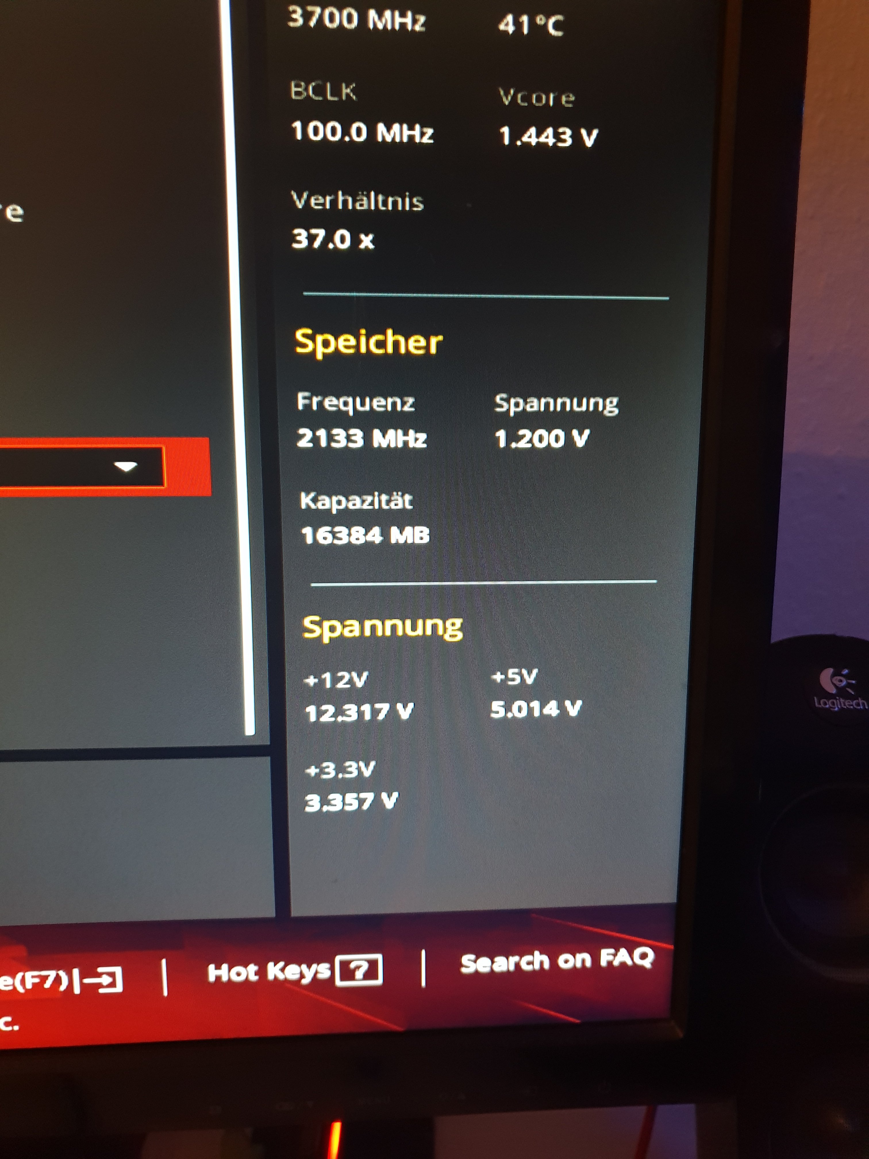

Die Sache ist, dass ich im BIOS nichts verändert habe. Alles ist auf Auto.
Hier ein Foto der Einstellungen
Was ich.nicht verstehe: warum.ist der Takt so wenig obwohl es auf Auto eingestellt ist?
Der Ram ist nur auf SPD Takt: 2.133 MHz (automatische Konfiguration) eingestellt. Versuche mal im Bios das XMP Profil des Ram´s zu Laden.

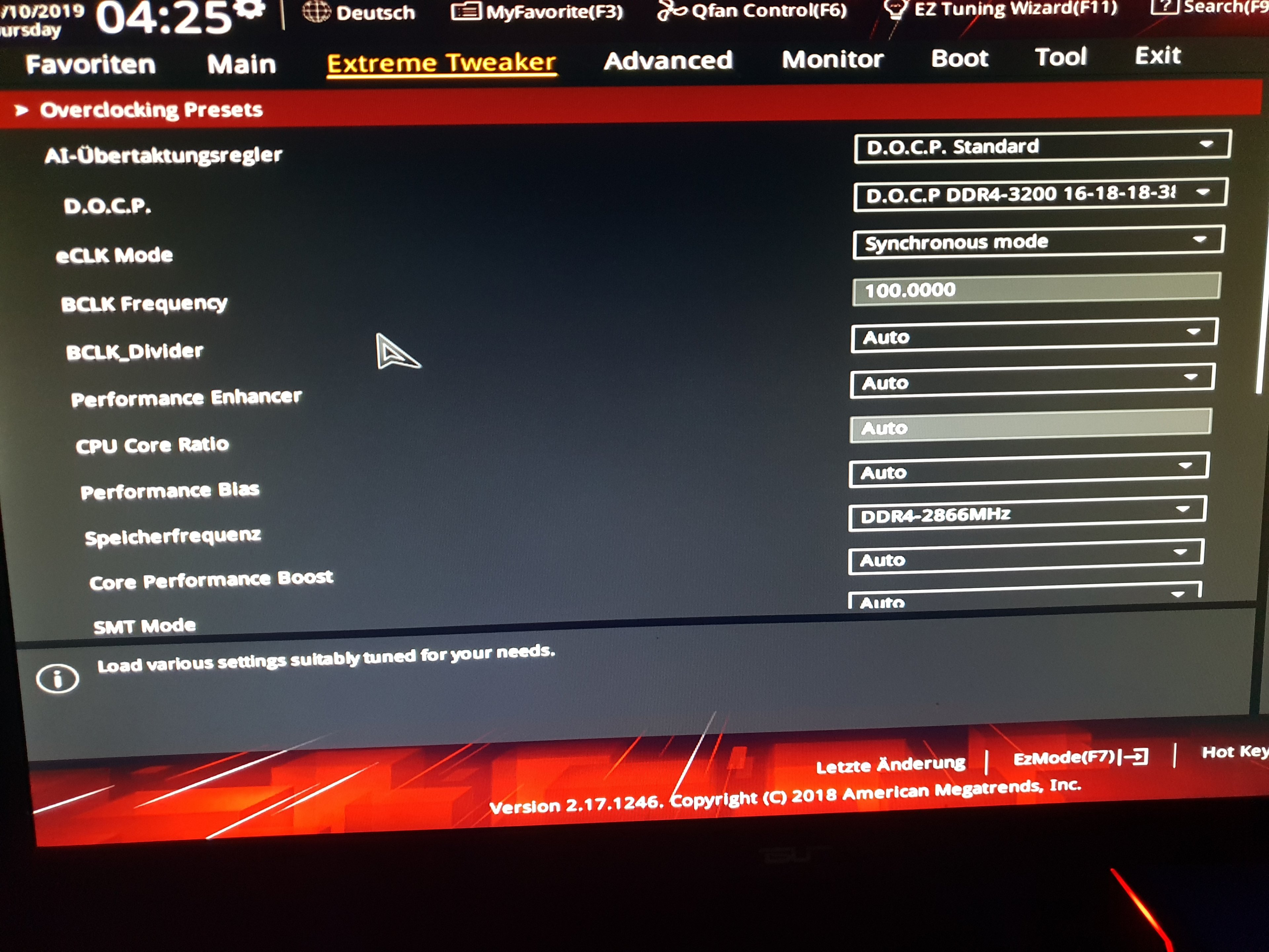

Folgendes:
1.
habe soeben im BIOS die RAM Takfrequenz von 2133 auf 2866 eingestellt
Die Werte 16-18-18-38 habe ich unter Timing übernommen(die Werte habe ich von HIER)
Die Spannung ist allerdings noch bei 1.35V
Ist das ok?
Oder sollte ich mit der Spannung runter gehen?
Wenn ja, um wieviel?
Und was ich nicht verstehe:
als ich die Änderung vorgenommen habe, stand unter "BCLK_Divider" aufeinmal der Wert = 100.000
Soll ich das so lassen?
Hab im Netz gelesen, dass 100 der Standardwert ist.
Habe deswegen.nix.angefasst
Was genau soll das aber sein?
(siehe Bild)

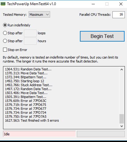

ich habe mal das Tool MemTest verwendet und ca 6min laufen lassen
Hier die Ergebnisse (siehe Bild)

Guten Morgen! Also laut memtest hast du wohl fehlerhaften Speicher.
Folgendermaßen würde ich jetzt ran gehen an die Sache.
1. stell im bios den Speicher wieder auf Standard (2133) oder vielleicht sogar ein cmos reset (falls noch andere Einstellungen gemacht wurden)
2. teste die Module mit den 2133mhz einzeln! Mindestens 12-24 Stunden (ich würde hier Prime empfehlen)
3. sollte bei dem Einzeltest kein Fehler ausgegeben werden ist alles i.O. Und wir können mit dem OC beginnen.
Sollte allerdings dabei schon was sein dann ist der Speicher wohl defekt.

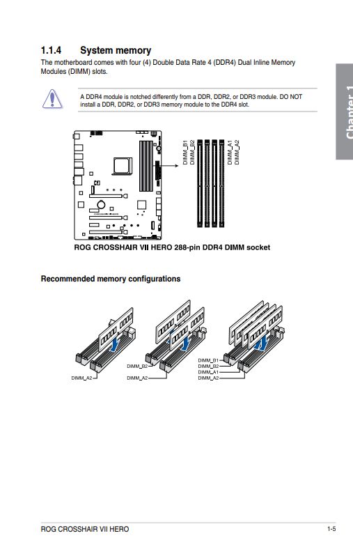

Anschließend habe auch nochmal im Handbuch nachgeguckt ob ich wirklich die RAM Riegel in das richtige Slot gesteckt habe. Ich habe damals die im Handbuch verwendet Empfehlung 1zu1 übernommen.
(Siehe Foto)

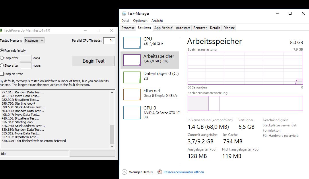

So danach habe ich den memtest wieder laufen lassen (ca. 30min) uns siehe da....nur 5 Fehler.....
Die 5 Fehler sind allerdings erst aufgetaucht, nachdem ich die Stop Taste gedrückt habe...davor stand da die ganze Zeit 0 Error
Was hat das jetzt zu bedeuten?
EDIT:
Bevor ich es vergesse:
Im memtest und im Task Manager sind beide RAM Riegel aktiv.
Es wurde also nicht nur eine RAM Riegel, sondern beide Riegel vom memtest überprüft!!!
Wunderbar dass das System jetzt erst einmal besser funktioniert. Lief der Ram bei besagtem Test schon auf 3200MHz?
Als nächstes solltest du jeden Ram einzeln MemTesten. Irgendetwas stimmt da ja trotzdem nicht.

Ist es egal, in welchen Slot der Riegel drinne ist, wenn nur 1 davon läuft?
Nein, das Handbuch gibt dafür DIMM_A2 vor.
Sicher?
Ich finde den Eintrag nicht
Wo hast du das den gefunden?
EDIT:
Achso....das Bild...ja xD
Ich suche die ganze Zeit im Text
In dem von dir hochgeladenen Handbuchbild 11111.jpg.

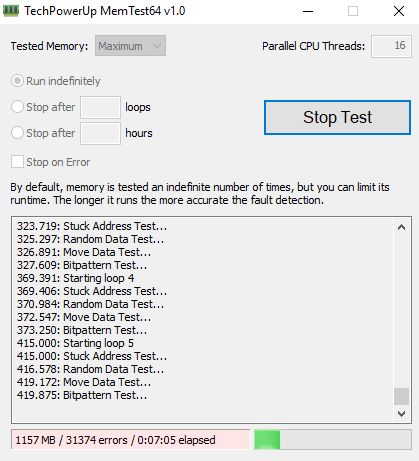

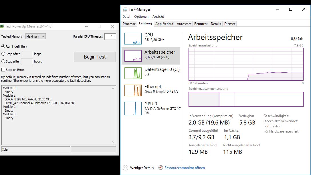

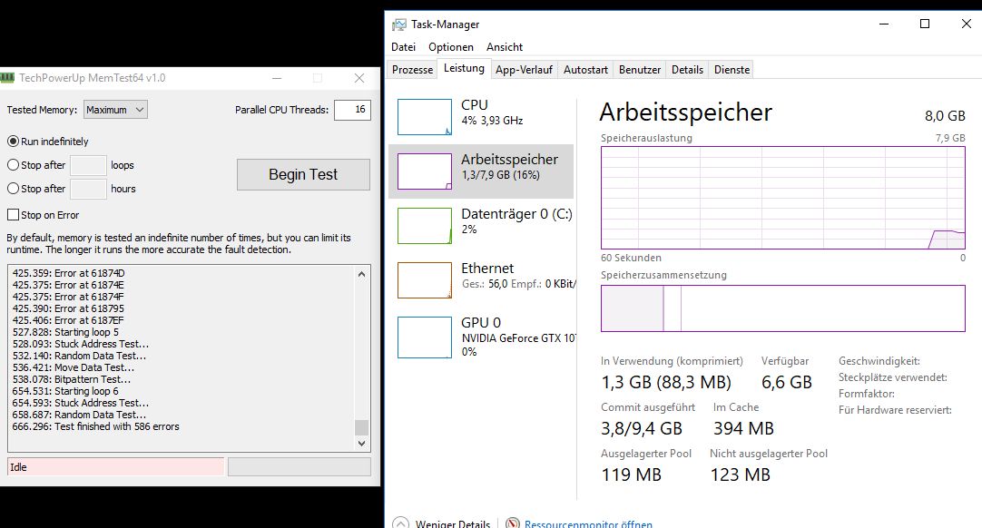

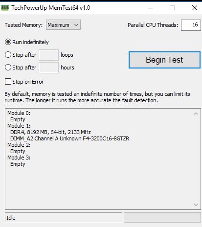

habe soeben den memtest mit jeweils einen RAM Riegel durchgeführt
Habe beide Riegel in den A2 Slot nacheinander angeschlossen und für ca. 10min laufen lassen
Ram Riegel 1
Siehe Bild: Test1_1 und Test1_2
RAM Riegel 2
Siehe Bild: Test2_1 und Test2_2
RAM Riegel 1 hat einwandfrei funktioniert(keine Fehler)
RAM Riegel 2 jedoch hatte nach 6 Schleifen (Loops) knapp 600Fehler
Ich muss dazu sagen, dass beispielsweise in Loop2 Fehler auftraten, aber in Loop4 und 5 Beispielsweise nicht
Wie wertest du das aus @Obsolet

Da ich mich nur bescheiden mit AMD Plattformen auskenne, würde ich von der Ferndiagnose her, zu nur 90% sagen, das ein Ram Riegel defekt ist. Falls hier niemand Einwende hat, lasse die Ram´s Retoure gehen und halte uns bzw. mich auf dem laufenden ob es nun daran lag. 10min pro Ram Riegel ist eigentlich zu wenig, aber da bei einem Ram ja eh Errors aufgezeigt worden sind, ist es egal.
Ich denke mal, das jeder Loop ein wenig anders abfragt.
