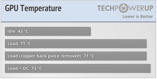

Und warum ist deine 1080 >10°C kühler als die anderen da draußen? Haus in der Antarktis oder Lüfter @ 100%?
Version ist 4.5. Die Karte steckt in einem offenen Servergehäuse und wird mit per AB angepasster Lüfterkurve betrieben.
