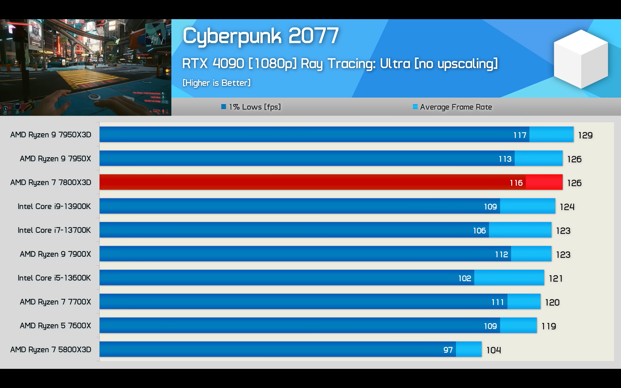

Hardware Unboxed und Testing Games testen den 7800X3D (mit RTX 4090). Auffällige Resultate in Cyberpunk. Beide Tester haben Ray Tracing an und testen in hohen Grafiksettings, ohne DLSS oder FG. Testing Games testet den 7800X3D und 13900K mit 6000/CL32. HWU testet den 7800X3D mit 6000/CL30 und den 13900K mit 7200/CL34 - HWUs 13900K hat also sogar einen leichten Vorteil ggü Testing Games 13900K.
Beide Tester scheinen die neuen Nvidia Game Treiber drauf zu haben, da der 13900K in Testing Games' Video jetzt auch bessere FPS in Horizon Zero Dawn hat, im Vergleich zu seinem letzten Video (mit den gleichen Settings).
Beide Tester benutzen aktives Gameplay als Benchmark-Methode, statt dem In-Game-Benchmark-Test. HWU hat das auch in einem Kommentar bestätigt.
Unten seht ihr jedoch, dass etwas nicht stimmen kann.
HWUs 7800X3D überholt den 13900K sowohl leicht im Durschnitt als auch deutlich in den 1% Lows:

Kann mir einer erklären, welchem der beiden Reviewer ich jetzt mehr glauben schenken soll?
Auch interessant: in vielen anderen Reviews, liegt der 7800X3D in Cyberpunk auch, vor allem in den 1% Lows, hinter dem 13900K - wobei fraglich ist ob sie den neuen Treiber haben (falls es überhaupt in Cyberpunk einen Unterschied macht). Kann hierfür auch Bilder zeigen, falls gewünscht.
Mich stört es nicht, dass HWUs 13900K im Durchschnitt leicht hinten liegt, sondern deutlich in den 1% Lows hinten liegt, obwohl in allen anderen Reviews das Gegenteil der Fall ist.
Mir erschliessen sich folgende Theorien:
1) Jemand lügt, weil er bezahlt wird oder ist biased gegenüber einem Hersteller und verfälscht deshalb die Resultate.
2) Testing Games hat vielleicht doch nicht den neuen Nvidia Game Treiber drauf - was aber keinen Sinn machen kann, da sein 13900K in Horizon jetzt auch deutlich mehr FPS bekommt
oder 3) Testing Games 7800X3D ist vom Core Parking Bug betroffen
Was also denkt ihr, könnte der Grund für diese Abweichung sein? Wie ist sowas möglich?

Keinem. Hier bei Computerbase wurde ja ausgiebig getestet. Vielleicht liegts an der XBox App Geschichte. Was hält dich ab, den Test zu lesen? Den YouTube Reviewern würd ich aus Prinzip nicht trauen.

Nennt man Messungenauigkeit.

Die Dinger sind von der Leistung her so nah beieinander, dass es quasi Messungenauigkeit ist und es da keine DIE BESTE CPU gibt.
Nimm die, die Dir mehr zusagt.

Beiden, keinem. Es sind nur Aufzeichnungen im Spiel.
Wenn man sich selbst mal daran versucht hat reproduzierbare Durchläufe zu messen, merkt man schnell wie anspruchsvoll das sein kann und wie abwechslungsreich Spiele sind.
Jede Szene erzeugt eine andere Belastung. Ein paar Pixel zu weit Richtung Himmel geschaut, und schon hat man wieder andere Ergebnisse.
Da der 7800X3D jetzt nicht aus der Reihe Tanz im Vergleich zum 7950X3d würde ich sagen das die ausgewählte Szene der CPU Architektur wohl gut liegt.
Hardware Unboxed war zu Fuß unterwegs, Testing Games im Auto. Vermutlich reicht das schon für den Unterschied.

Unterschiedliche Testszenen = unterschiedliche Performance.
Man sieht das auch bei GPUs. In testszene A ist dann z.B. AMD vorne, in Testszene B Nvidia.
Unterschiedliche Architekturen kommen mit unterschiedlichen Szenen besser/schlechter klar.
Das ist an sich keine neue Erkenntnis, nur ist das in den meisten Benchmarks oder einfachen Balkendiagrammen nicht wirklich erkennbar.
AVG FPS sind halt AVG FPS. Man sollte sich klar machen, was das genau bedeutet…
Lässt man einen Benchmark lange laufen mit vielen unterschiedlichen Szenen und Situationen, dann werden sich im Verlauf die Abstände oder Positionierungen der getesteten Komponenten immer leicht verschieben.
Reaktionen: the_ButcheR und Aduasen
In einem Open-World-Spiel wie Cyberpunk 2077 hast du bei jedem Laden des Spielstands einen anderen World-State. Da werden Passanten und Verkehr jedes Mal anders sein. Alleine das macht schon kleine Unterschiede.
Zusätzlich kann man zwei Tests unterschiedlicher Spielstände nicht vergleichen. Das eine Mal ist das gewählte Szenario CPU-Lastiger (Verkehrssimulation, mehr Gegner etc.), das andere Mal GPU-Lastiger (Partikeleffekte, mehr Objekte auf dem Bildschirm etc.).
Selbst Tests von integrierten Benchmarks können am PC unterschiedlich ausfallen, da der eine PC Dinge im Hintergrund erledigt und der andere PC andere Dinge, nichts oder weniger Dinge.
Gerade der Unterschied beim RAM kann hervorrufen, dass in CPU-Lastigen Szenen der Vorteil für das System mit dem schnelleren RAM noch größer wird, vor allem bei den Low-FPS.

A unterschiedliche Testszenen können unterschiedliche Gewichtungen haben.
B Messungenauigkeit ist oft mehrere Prozent und gerade das YouTube live Video zeigt nur einen Durchlauf, was eigentlich unverantwortlich ist.
Wie oft hwunboxed misst und mittelt weis ich nicht(edit:wohl 3 messungen), aber deren Ergebnissen würde ich deutlich mehr vertrauen.
C die eine Messung ist mit dem Afterburner gemacht und da darfst du den 1%low nicht vertrauen....die werden anders berechnet und haben einen hohen Zufallsfaktor.
