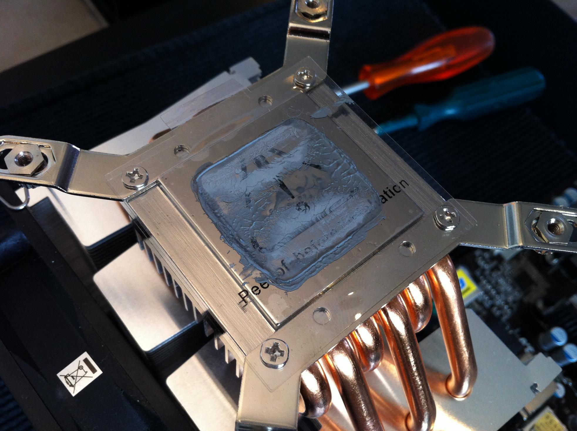

Siehe Bild.
Ich denke ich kann mir jegliches Kommentar sparen.
Sowas dummes kann nur mir passieren.
Ich hätte schwören können, ich hätte sie abgezogen! :rolleyes::rolleyes::rolleyes::freak:
Unglaublicher, dieser Unterschied :D
Idle mit Folie: 35-40°C
Idle ohne Folie: 25-28°C
Prime95 mit Folie: 95+°C nach ein paar Sekunden
Prime95 ohne Folie: Nach 10 Minuten 38-40°C
:D :D :D
