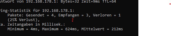

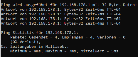

Unity hatte die Tage ziemliche Probleme mit ihren DNS Servern. Ersetz den DNS Server auf 8.8.8.8 primär und 8.8.4.4. sekundär zum testen - sind die von google. (Ja muss jeder selber entscheiden ob er die nimmt, ich nutze eh google Dienste, also isses mir persönlich egal - die sind zumindest performant)
Teste auch mal den Ping auf den Router, um zu sehen ob es ein WLan Problem ist (dos box, ping 192.168.2.1 denke ich ist die IP, anosnten sollte ping auf connect.box auch gehen).
Speedtest erstmal mit dem von unity, der testet ja auch erst mit Wlan, und dann wennn die Werte nciht stimmen nur bis zum Router. Alternativ mit dem Tool von der Netzagentur, damit kann man auch Unity Druck machen, wenn die Leistung nciht bei dir zuhause ankommt.

... scheint kein Wlan Problem zu sein. Den Rest probier ich noch aus.

Ja, 4 Pings sind natürlich völlig ausreichend... :rolleyes: .
Cloudflare ist i.d.R. okay, aber es ist doch fix gemacht, also stell einfach um und teste.
Ansonsten mal in der Fritzbox die Kabel Informationen anschauen, besonders beim Upstream.
Ein schlechter Upstream macht automatisch auch den Downstream zäh, weil die Pakete bestätigt werden müssen.
Wenn du nicht verstehst was dort steht, mach uns einen Screenshot.
