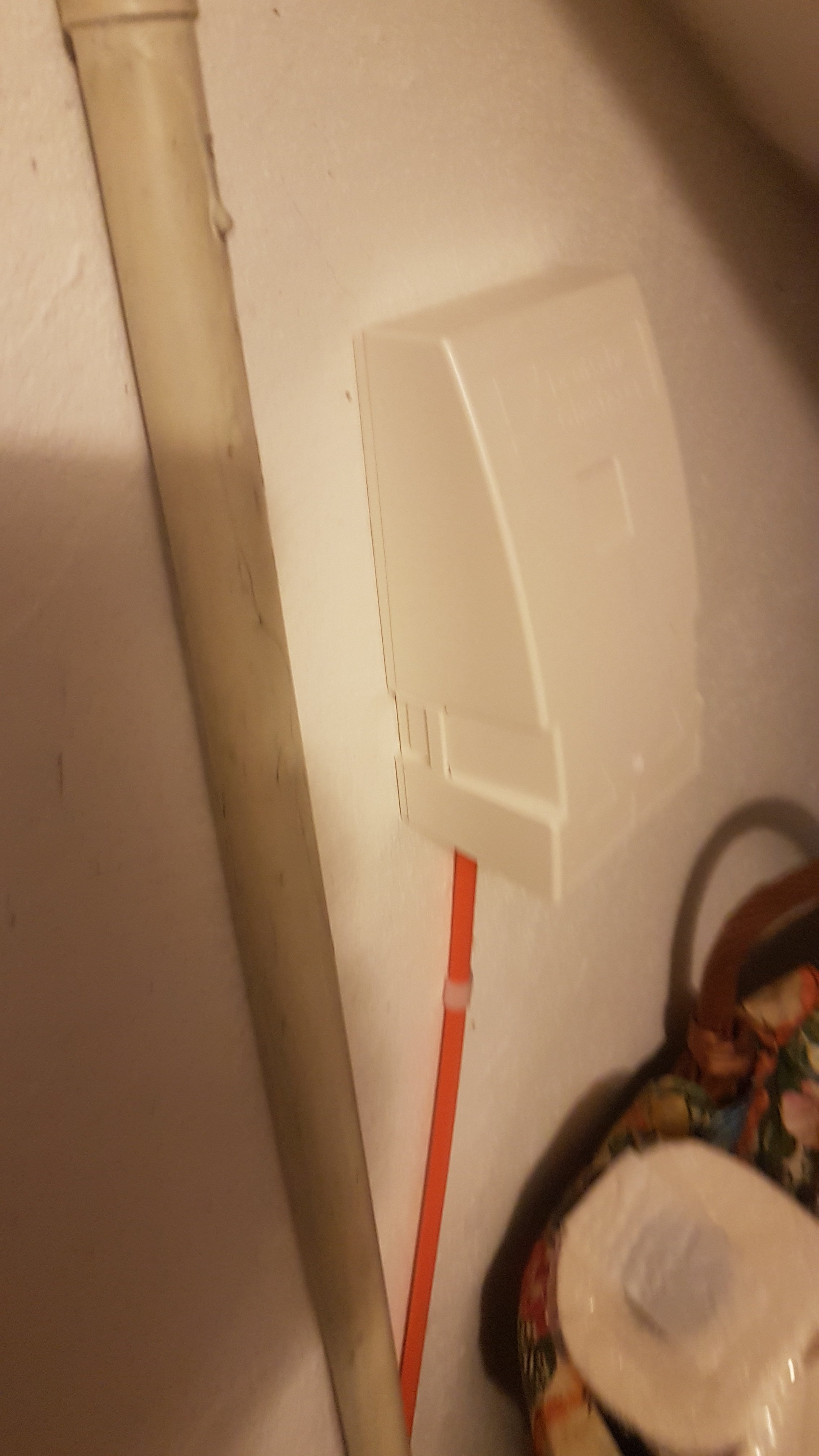

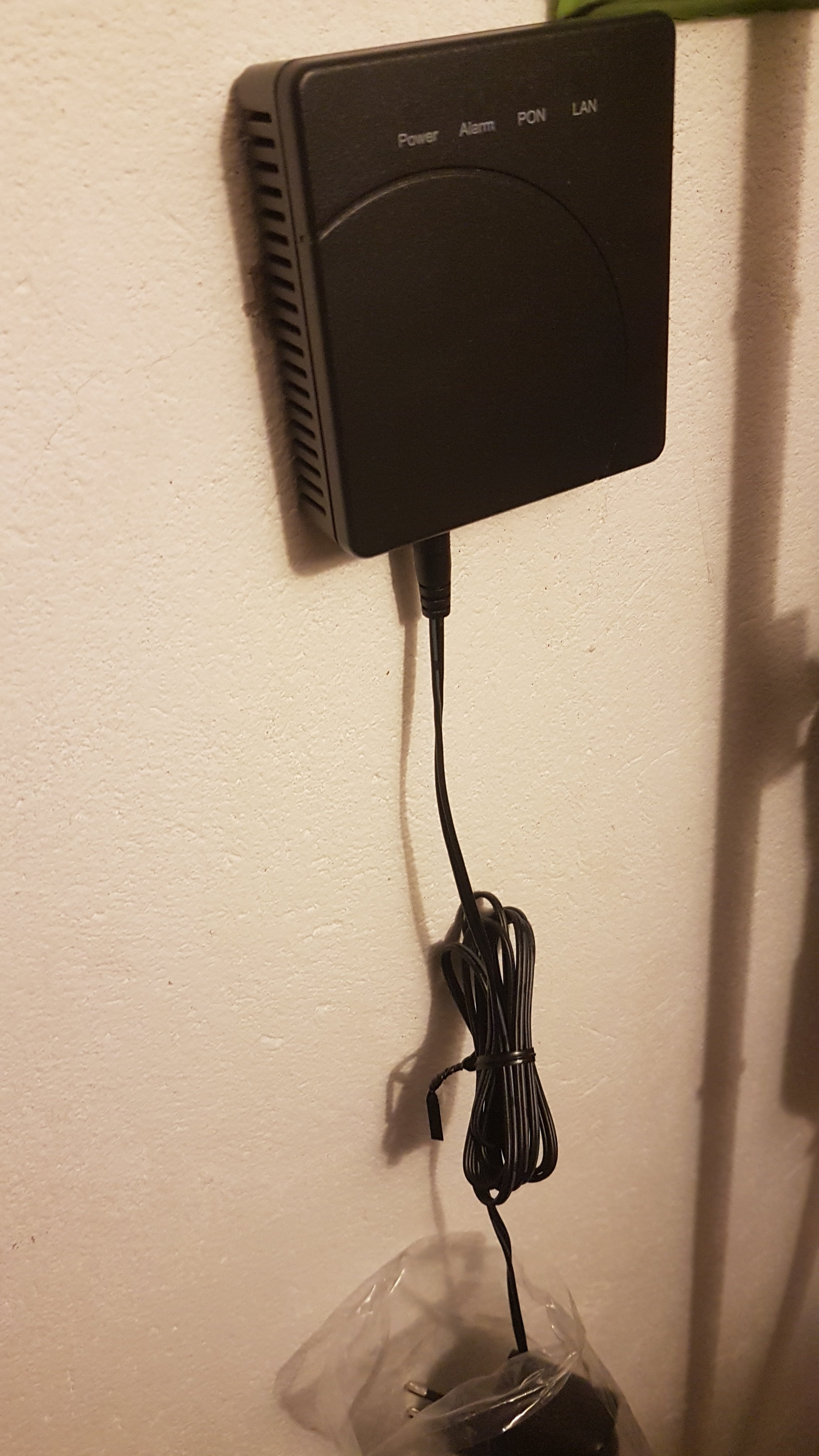

Die DG montiert 2 Dinge: ein weisses und ein schwarzes Kästchen. Beide sind mit einer Glasfaser verbunden. Das schwarze ist das ONT, das einen RJ45 WAN Ausgang hat. Beides wird von der DG montiert und gestellt.
Einen Glasfaser Router zu beschaffen, wäre nicht sinnvoll, denn dann muss das ONT weg und Glasfaser bis zum Router verlegt werden auf Deine Kosten.
Warum nutzt Du nicht den vorhandenen Router? Wenn es eine Fritzbox ist wäre das kein Problem.
Du brauchst eine Cat Kabel vom ONT (schwarz) zum Router als WAN Leitung.

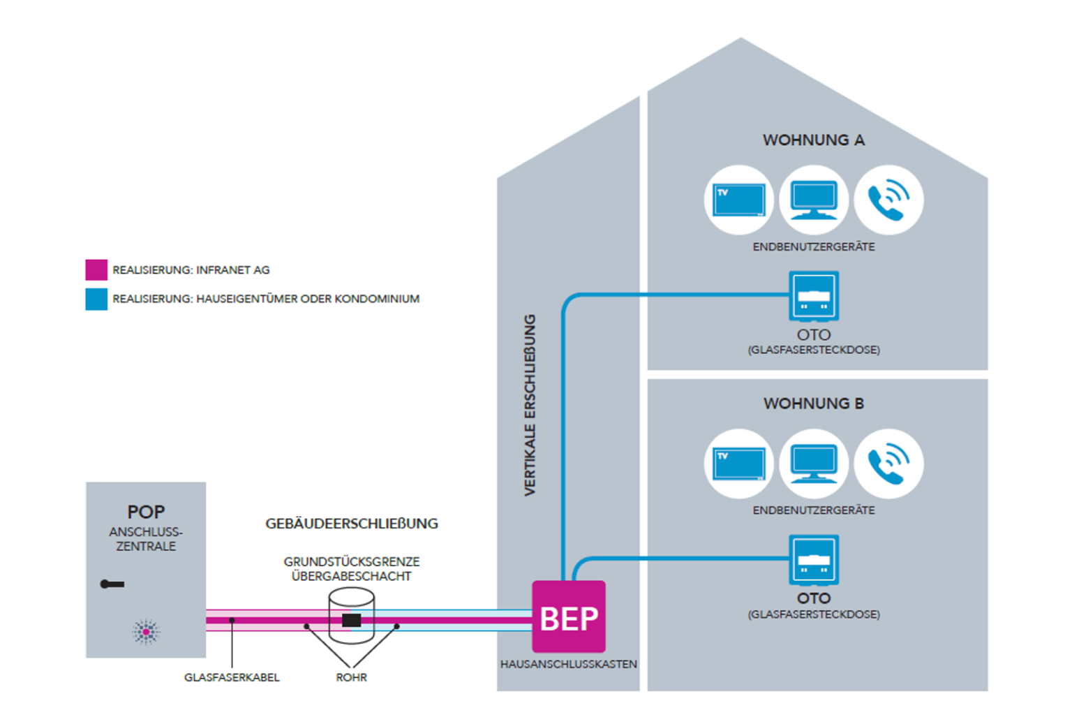

Bei der Firma (https://www.infranet.bz.it/) welche die Arbeiten macht ist folgende Grafik auf der homepage.
Da steht gar nix von einem GF-TA in der Wohnung, sondern nur "Glasfasersteckdose". 🤨

In der Zeichnung steht aber doch eindeutig, dass die OTO in der Wohnung eine Glasfasersteckdose ist, die vom Hauseigentümer zu installieren ist. Also keine Kupferleitung vom BEP zur Wohnung.

Hier mal ganz grundsätzlich die FAQ: https://www.infranet.bz.it/faq_de/
Da steht im Detail:
Wer verlegt das Glasfaserkabel im Gebäude (vom BEP bis in die Wohnung)?
Bevor der Endnutzer mit der Aktivierung der Internetdienste durch den erwählten Provider fortfahren kann, ist es notwendig, die gebäudeinterne Verbindung vom Hausanschlusskasten (BEP) bis in die Wohnung zu verlegen, wo die Glasfasersteckdose (OTO) installiert wird, falls bereits nicht erfolgt.
Für sämtliche gebäudeinterne Verlegung, welche zu Lasten des Endnutzers auszuführen ist, wird ein Glasfaser-Kit benötigt, das beim Hauselektriker kostenpflichtig bezogen werden kann, falls eine alternative Vorgehensweise von Seiten der entsprechenden Gemeinde nicht mitgeteilt wird.
Das Glasfaser-Kit umfasst folgende Teile entsprechend der beigefügten Abbildung:
[IMG]https://www.infranet.bz.it/wp-content/uploads/2021/05/de_3.png[/IMG]
Das Montage-Kit beinhaltet eine optische Telekommunikationssteckdose, sogenannte OTO-Dose mit 30 / 50 m Glasfaserkabel, dabei ist die Terminierung (Spleißen) der Fasern in der OTO-Dose bereits durchgeführt. Das andere Kabelende muss im BEP mit Steckbuchsen (LC/PC) durch ein zertifiziertes Unternehmen (z.B. Baufirma) terminiert werden.
Der Endnutzer oder dessen Hauselektriker bzw. eine Baufirma muss diese OTO-Dose am gewünschten Endpunkt (ideal im Wohnbereich) installieren und ein dort angeschlossenes Glasfaserkabel bis zum Übergabepunkt der Gemeinde / Infranet (BEP im Keller, Heiz- oder Zählerraum) verlegen (siehe oben angeführte Abbildung). Danach ist das Spleißen der Fasern, mit einem speziellen Spleißgerät durchzuführen.
An diese OTO-Dose, die im Glasfaser-Kit bereits vormontiert ist, wird später der Router vom Provider für den Aufbau der Internetverbindung angeschlossen.
Verwendet man in Deutschland das Wort "Kondominium" nicht? Einfach nur Mehrfamilienhaus dann, nehme ich mal an.
Ersetzt das OTO bei mir somit das GF-TA das in deinem link angeführt ist?
Ja, sieht so aus.
