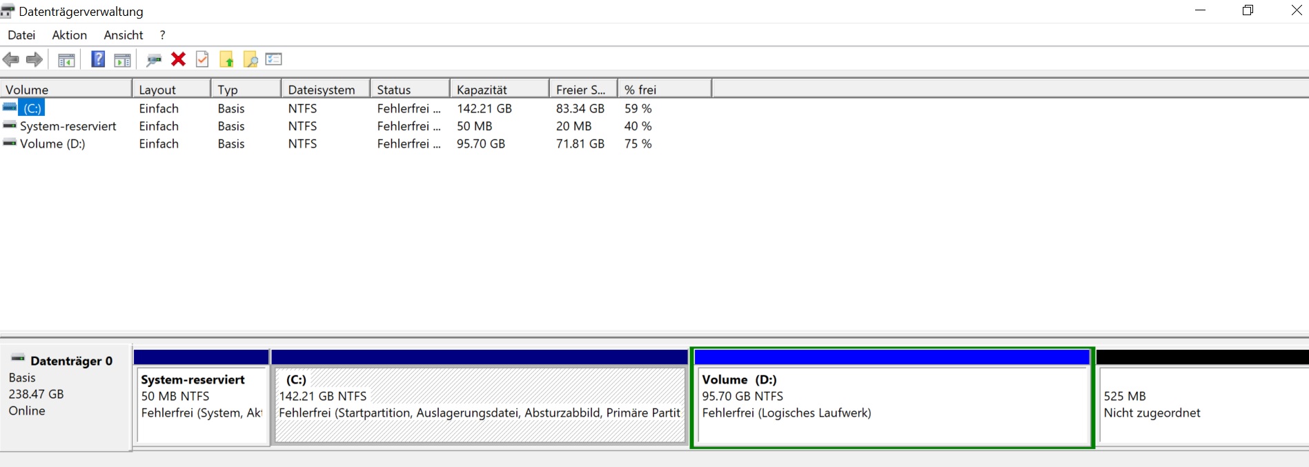

Ja, es gibt hinweise wonach von Aomei verursachte buchstabensuppe in der tat eine rolle spielen könnte. Aber auf deinen stichwort-artigen zuruf kann ich mangels kenntnis wenig anfangen: Ich wüsste nicht, was konkret jetzt zu tun wäre. Meine datenträgerverwaltung im ersten notebook sieht 'so' aus. Wenn es gelingt den zweiten mit einem älteren abbild wiederzubeleben, dann könnte ich auch eines von da liefern?

Es fehlt schon mal die EFI-Partition, was darauf hindeutet, das auch kein GPT hier eingestellt ist. Somit bootest Du im Legacy Mode im BIOS. Das solltest Du erst mal korrigieren.
PS Die datenträgerverwaltung des 2. notebook sieht identisch aus.
Stimmt - ich bewundere deinen durchblick. Aber hilft das weiter? Nach ausschalten des legacy-modus wird meine boot-option über UEFI kommentarlos abgewiesen. Vorher ging es wenigstens ein bisschen.

UEFI geht eben nur mit einer EFI Partition. Und das wiederrum erfordert GPT. Daher, wie in den Links beschrieben, Datenträger sichern, komplett löschen, Datenträger auf GPT umstellen, Legacy Mode abstellen, AHCI und UEFI einstellen, neu installieren, und dann nur C:\ zurücksichern. Wenn Du eh neu installieren willst, kannst Du das Rücksichern natürlich sparen.

Nochmals, hast Du weder GPT nicht EFI-Partition, war die Installation nicht korrekt, da der veraltete Legacy Mode verwendet wurde!

Knackpunkt ist der: Du kannst auf dem Datenträger, wo Dein Windows startest, nicht direkt auf GPT umstellen. Du mußt hier mit einem neuen Betriebssystem - MiniTools von Schritt 3. von USB Stick starten, und Deine SSD komplett platt machen, sprich alle Partitionen löschen. Erst wenn nichts mehr drauf ist, kannst Du mit dem Minitool auf GPT umstellen. Danach stellst Du auf UEFI und AHCI im Bios um, und machst eine Neuinstallation vom aktuellen Win 10 21H2. Das erkennt dann GPT, und installiert Dir korrekt eine EFI Partition und alles andere. Erst dann hast Du eine korrekte Installation.
Nochmal in meinen worten: Hast du damit gesagt, dass man die bestehende installation auf einem externen medium zwischenlagern (und damit retten) kann, dann am rechner die gewünschte umstellung vornimmt, zum schluss die installation wieder zurückspielt? Am ende hätte ich also das gleiche wie jetzt, nur ohne den neu aufgetretenen schönheitsfehler?
Vollkommen korrekt. Du änderst alles korrekt nach AHCI, UEFI, GPT, und sicherst nur Dein altes C:\ wieder zurück.
