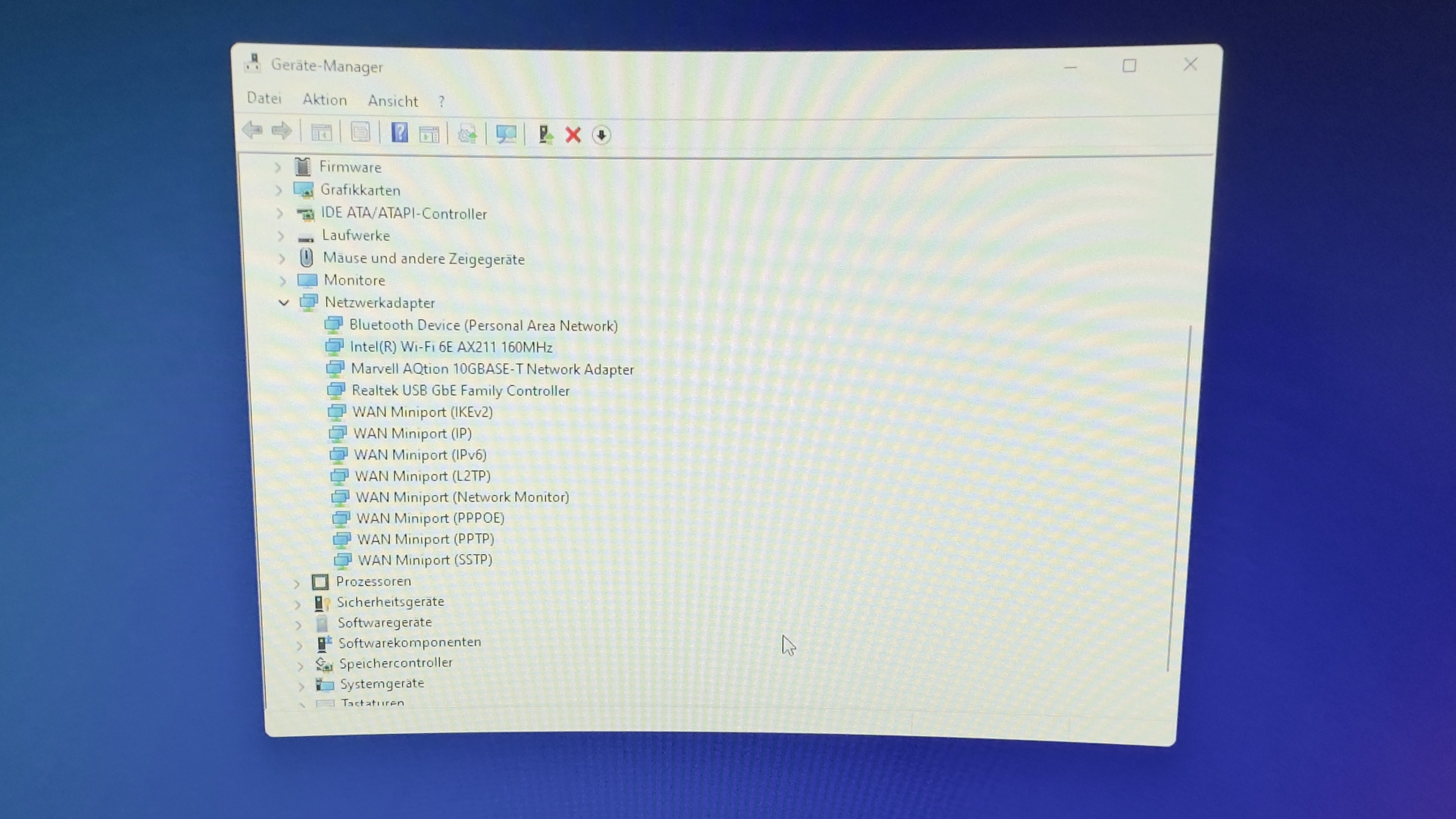

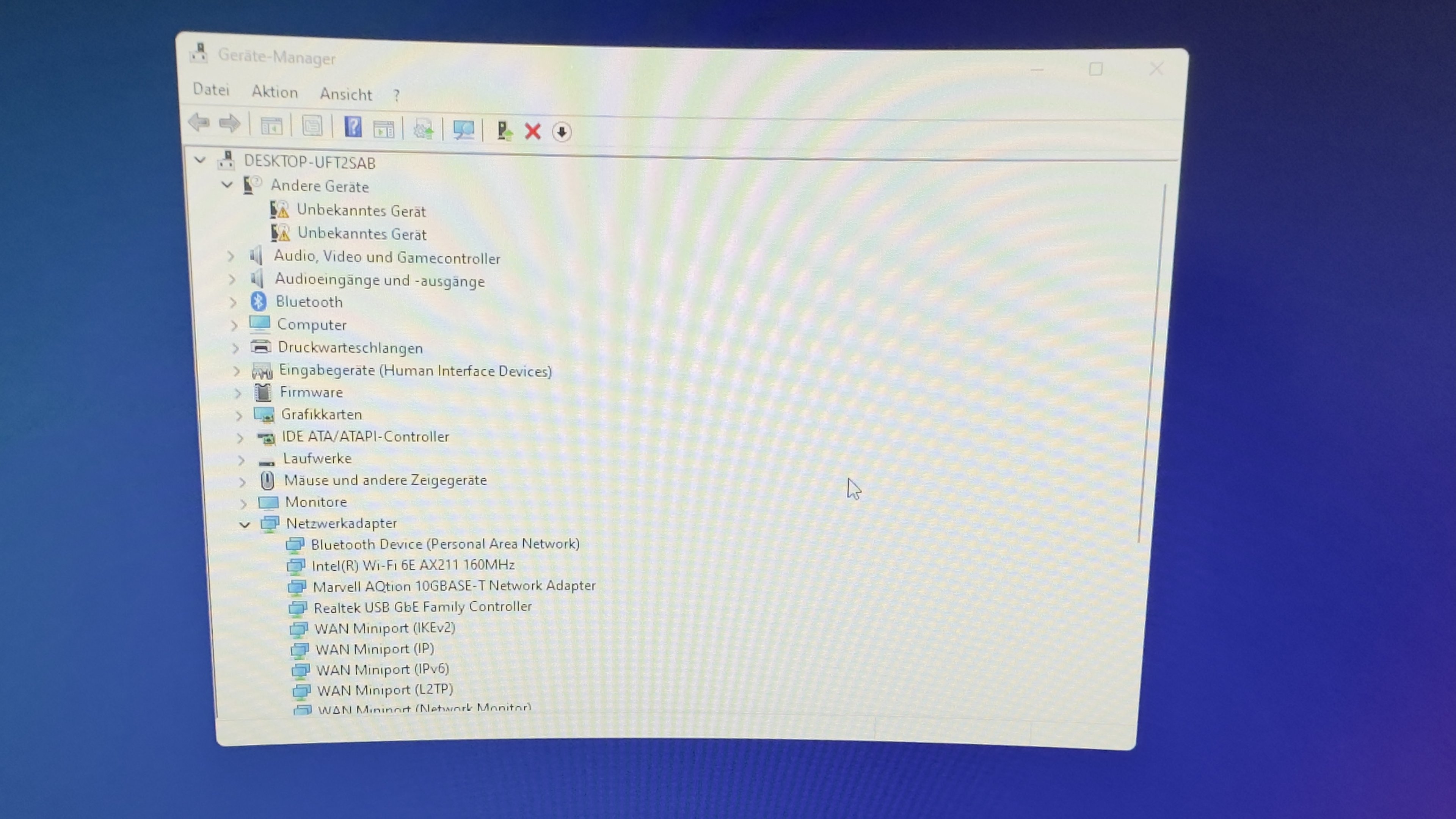

Ich habe eben die Treiber für LAN und WLAN von der Gigabyte Website runtergeladen und installiert. Das LAN funktioniert jetzt. WLAN aber immer noch nicht. Anbei ein Bild der Netzwerkadapter im Gerätemanager. Oben stehen zwei unbekannte Geräte, WLAN taucht aber schon bei den Netzwerkadaptern auf
Zeig mal her, meist ist das der fehlende Chipsatztreiber. Notfalls gehst du über die Hardware-ID.
Findet also auch keine Netzwerke? Ist der Adapter auch in den Adapteroptionen da?

Sehe ich wie @Drewkev, Chipsatztreiber mal draufwuchten.
Den wichtigen Teil des Gerätemanagers (der mit den unbekannten Geräten) hast Du unterschlagen.

Hier nochmal das Bild von den unbekannten Geräten
Genau, findet kein einziges Netzwerk
