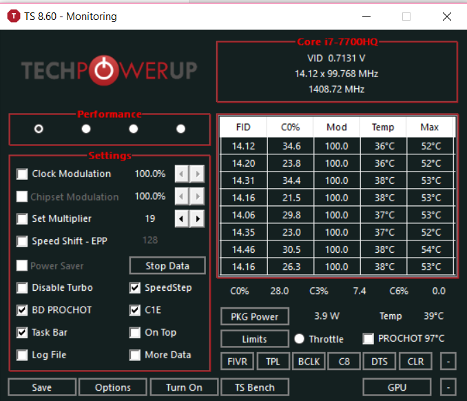

Du kannst freilich Undervolten. Probieren. Mehr als Abstürzen weil instabil kann er nicht. Meiner geht zum Beispiel kein stück zum Undervolten. Sobald ich da Hand anlege wird er sofort Instabil. Beim Vorgänger ging da ein gutes stück. Bringt natürlich vorteile wie längere Akku Laufzeit und weniger wärme.
Naja und dann wäre halt der Punkt mit der WLP.
Ich, der alles zerlegt komm damit klar. Du eher nicht nehme ich an. Aber Flüssigmetall bei Laptops, sofern machbar, bewirkt wunder. Habe so unter Spiele Last mehr als 25C weniger auf dem Thermometer und nein, das is kein Ablesefehler.
Hm. Also undervolten hat beim XPS leider auch nichts gebracht. Der Lüfter macht lustig weiter, auch bei niedrigen Temperaturen und extrem geringer CPU-Auslastung. Soll wohl einfach nicht sein. :)
