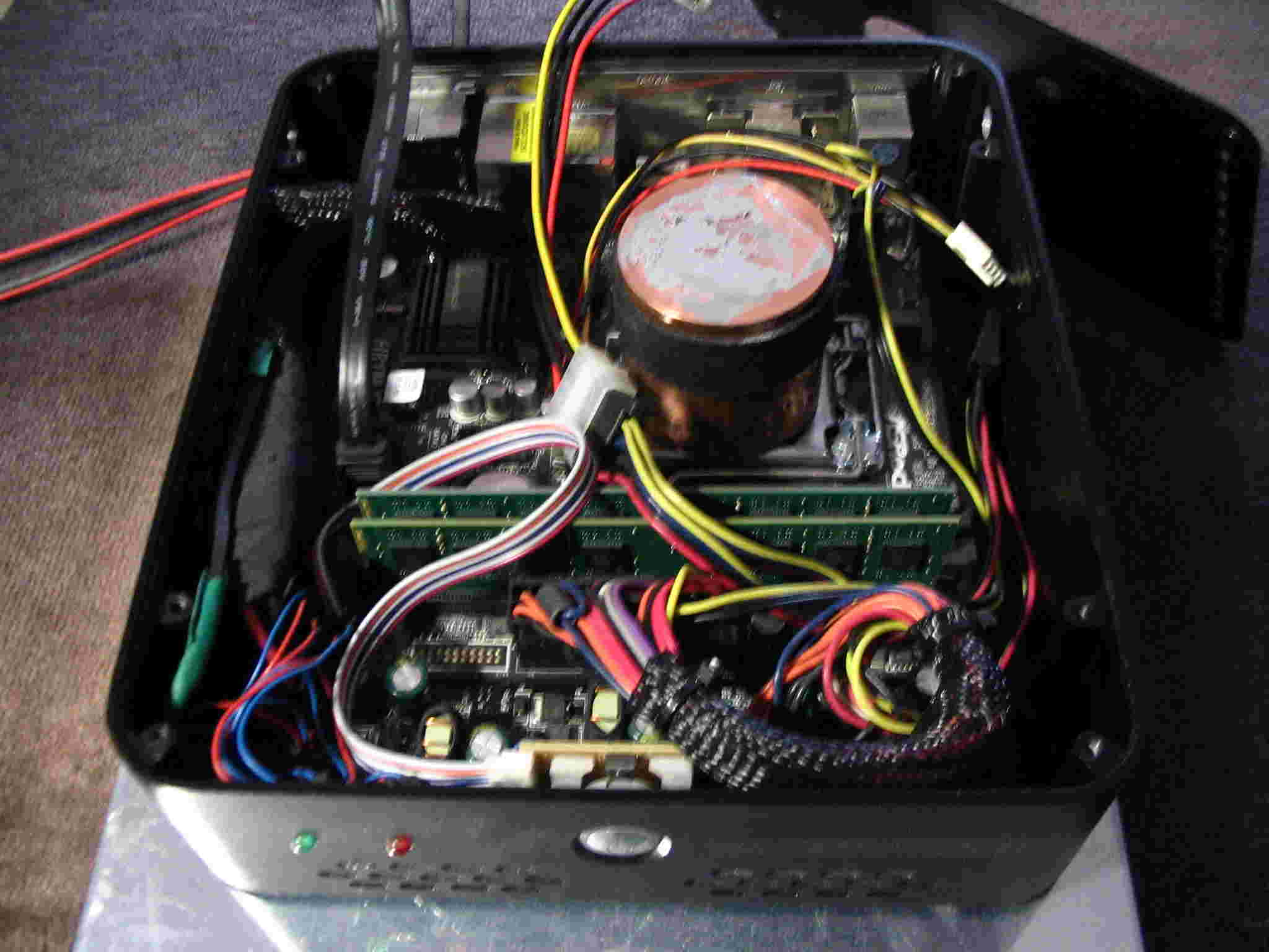

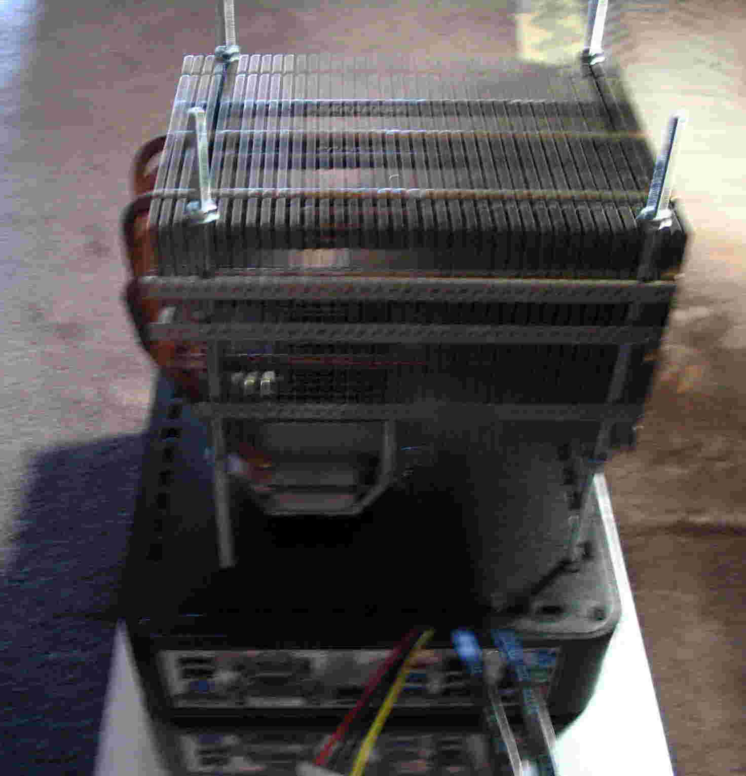

Wenn du 65 Watt passiv kühlen willst musst du den Kühler ausserhalb des Gehäuses montieren, da die Hitze sich sonst staut. Du könntest es z.B. so machen:
Noch besser sind Heatpipes, aber auch aufwendiger.

Leute, wenn das für euch so eine Raketenwissenschaft ist, schicke ich euch ein Photo vom Aufbau der X1950XT (und da bildet sich auch kein "Kondenswasser"). Dieses Gelaber, dass das angeblich alles nicht geht, wird langsam nervig. Ein Teil der Kühlboxen arbeitet genau nach dem gleichen Prinzip.
Es war ein Vorschlag, mehr nicht.
Hier ist ein Bild, damit man sich das vorstellen kann.
