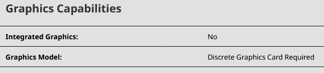

Wenn ich mich recht erinnere, dann hat der 5600x keine integrierte Grafikeinheit. Die Video- Ausgänge an deinem Mainboard sind dann ohne Funktion.
https://www.amd.com/en/product/10471
Reaktionen: FCK_PTN
oh... jetzt muß ich meine Unwissenheit preisgeben....
sitzt (wenn Grafikeinheit vorhanden) auf der CPU? ich dachte das wäre immer nen eigenere chip auf dem Mainboard...?
Entweder auf einem separaten Die, aber im selben Gehäuse wie die CPU (iGPU) oder im Chipsatz des Boards (onBoard GPU).
Bei AM4 haben nur die CPUs mit G am ende und die Notebook CPUs eine integrierte GPU.
Z.B. ein 5600G.
Bei AM5 haben es alle(eventuell gibt es ne Ausnahme?)

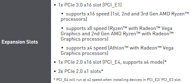

Wenn dein Mainboard noch einen weiteren x16 Steckplatz hat, dann kannst du dort noch eine Grafikkarte einstecken.
Wie schnell diese x16- Schnittstelle dann kommunizieren kann (mit PCIe 3.0 oder mit PCIe 4.0 und ob dieser x16 Steckplatz elektrisch nur 4- fach, 8- fach oder gar 16- fach angebunden ist), erfährst du aus den Technnischen Daten zu deinem Mainboard.
Handbuch: https://download.msi.com/archive/mnu_exe/mb/E7C02v3.1.pdf
hat 2 x16 schnittstellen.... aber das kann doch nicht so einfach sein.... einbauen, anschalten fertig... oder?
Doch!
Einfach einbauen und Treiber installieren, wenn das mit den Treibern nicht schon vom Betriebssystem selbst gemacht wird.
Ich habe es jetzt auch in den Spezifikationen gelesen. Der zweite Steckplatz ist mit PCIe 2.0 unter Verwendung von 4 Lanes mit dem Chipsatz verbunden. Mit 4 Lanes aber nur, wenn die anderen beiden PCIe- Steckplätze E2 und E3 frei bleiben (siehe obiges Schaubild).
