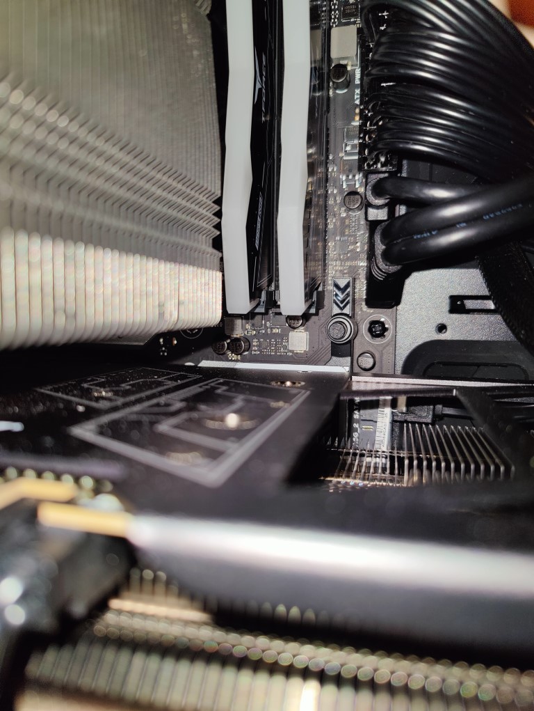

RAM steckt in den markierten Slots, die auch laut der Anleitung als erstes bestückt werden sollen (siehe Foto Mainboard)

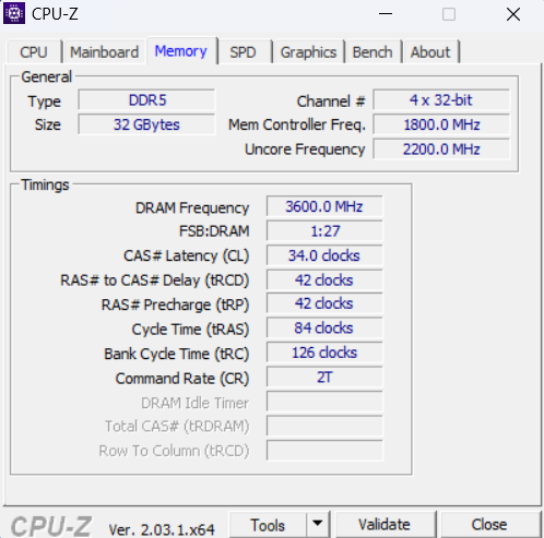

Die GPU-Z Screenshots zeigen den RAM mit XMP.

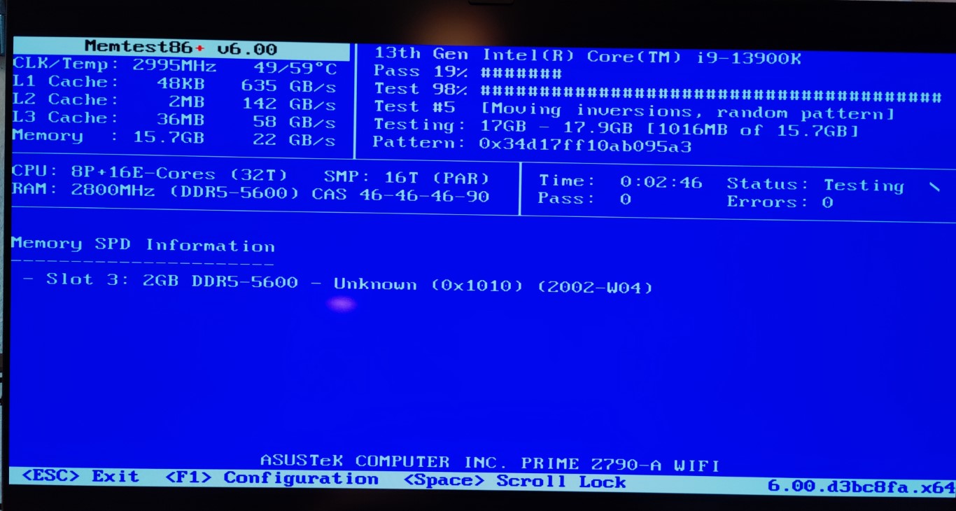

Problem: Memtest86+ zeigt immer bei Test 9 (Modulo 20) Speicherfehler an, egal in welcher Konfiguration

Memtest zeigt keine Informationen zum RAM an. Zwar die richtige Größe und Geschwindigkeit, aber keine genauen Infos (siehe Foto Memtest)

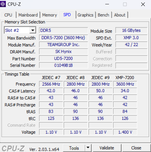

Es gibt ja keine Errors.
Was sagt denn CPU-Z zum RAM in Slot3?
Reaktionen: Enigma

Ok, es gibt doch Fehler, wenn man den Startpost mal richtig liest,
ich bezog mich obendrüber nur auf den Screenshot.

Das im Memtest86+ Screenshot oben, ist ja kein Fehler in dem Sinn.

Stimmt, es gibt wirklich keinen Fehler. Bei "Error" wird der Wert "0" angezeigt.
Memtest kann lediglich die SPD-Infos nicht auslesen.
Darum mal schauen was CPU-Z dazu meint, ob hier SPD (XMP) alle erkannt werden,
je nachdem wenn nicht, dann ob das nur in dem von Memtest86+ erwähnten Slot3 ist.

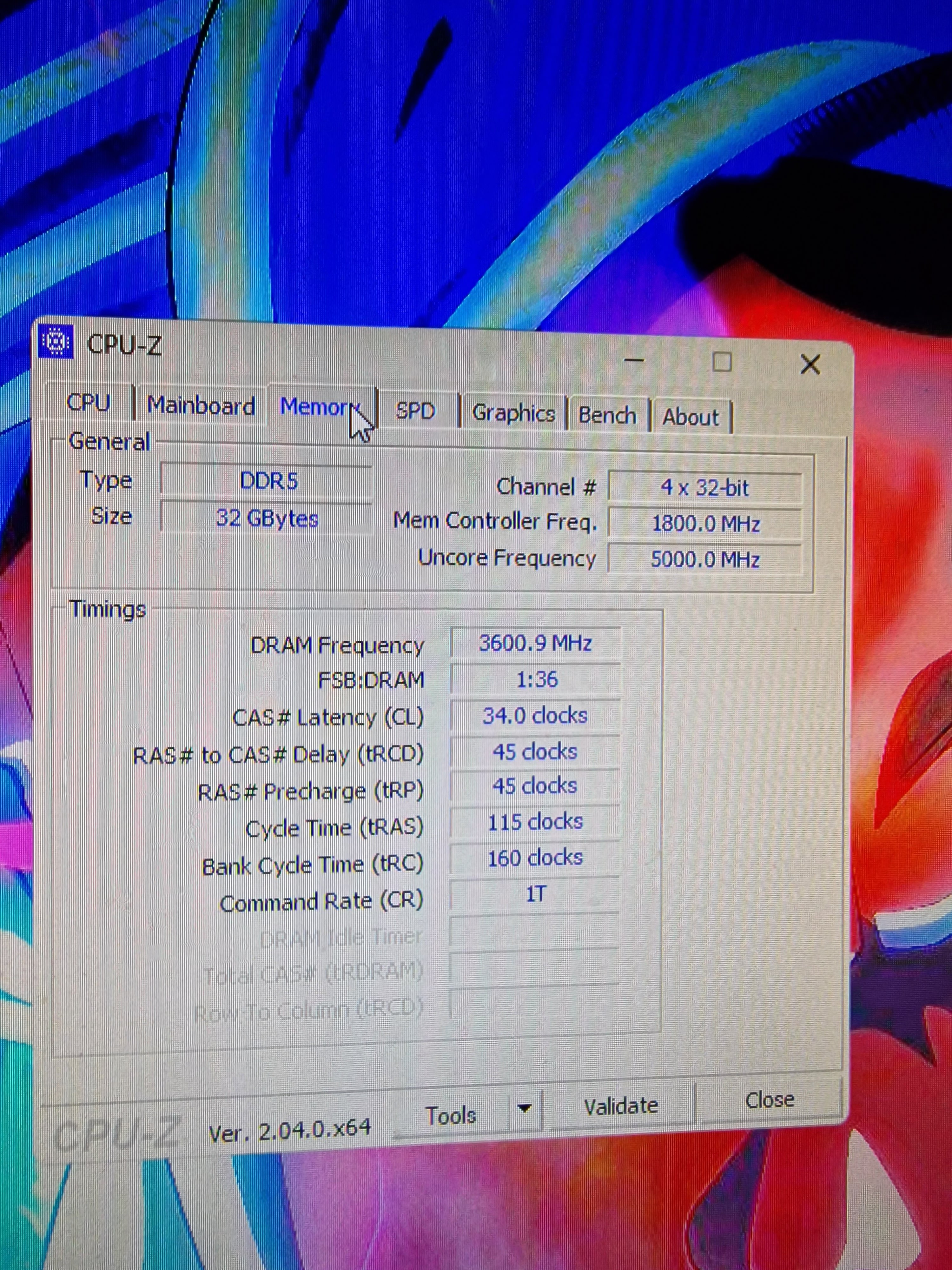

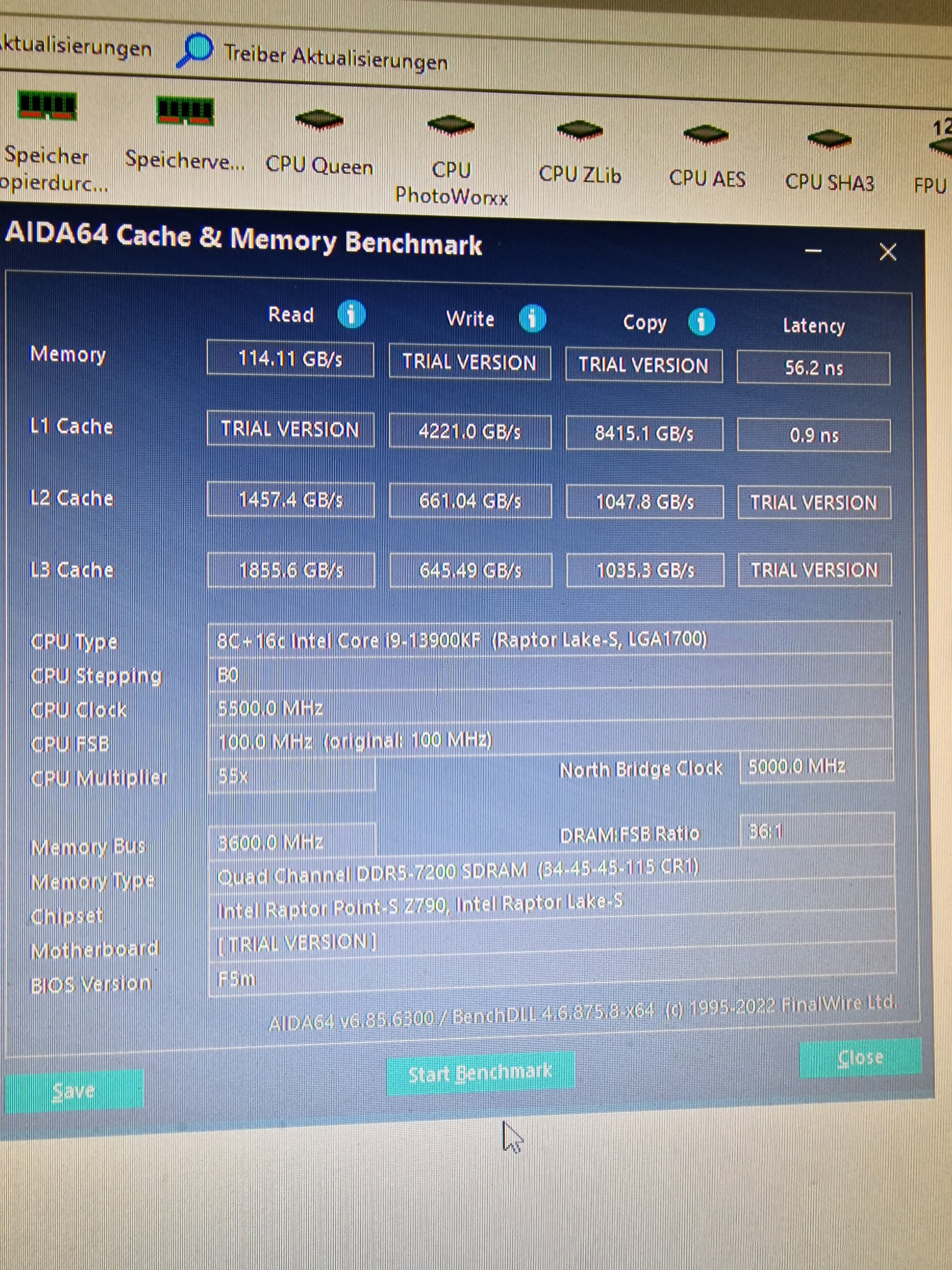

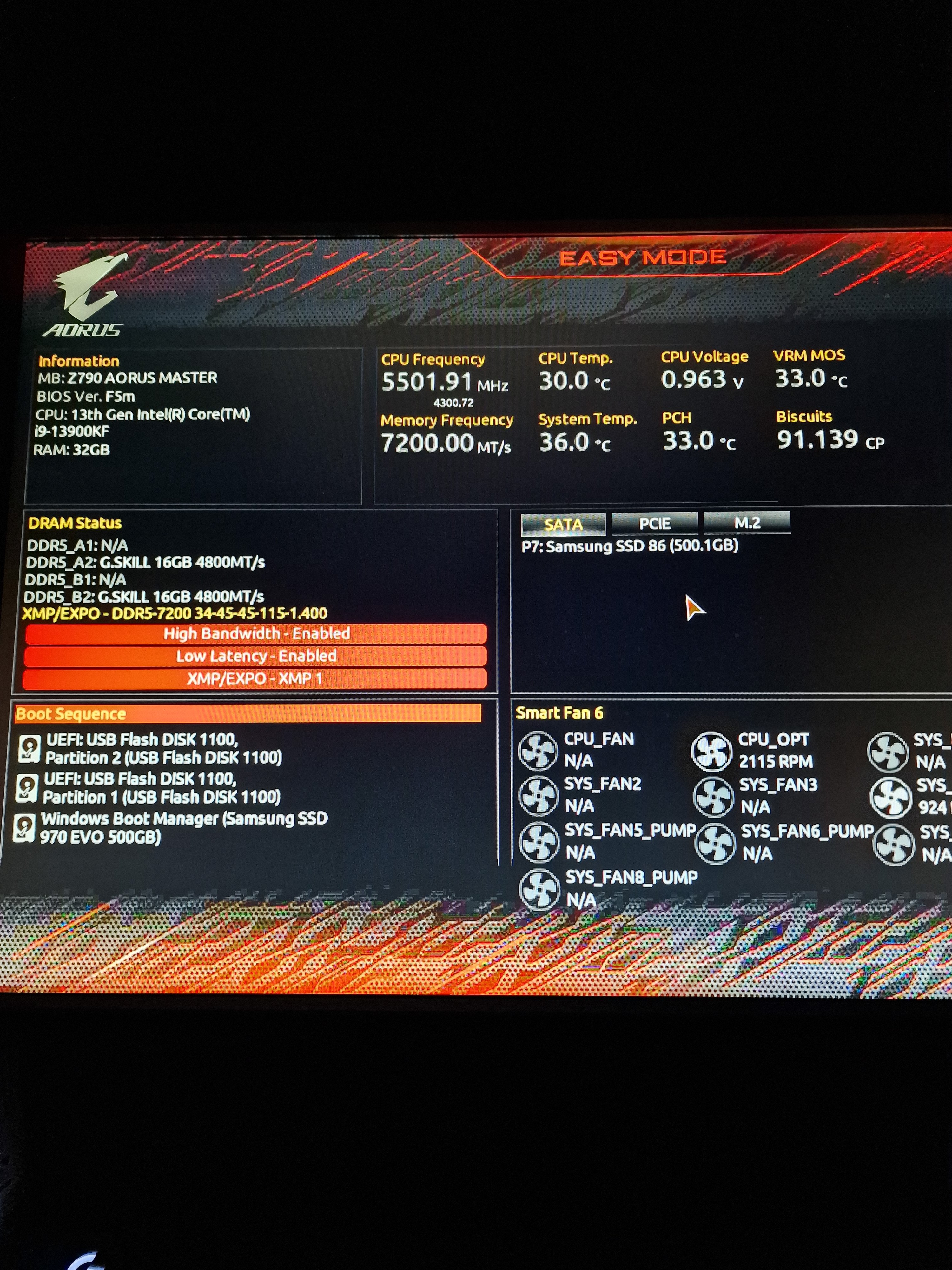

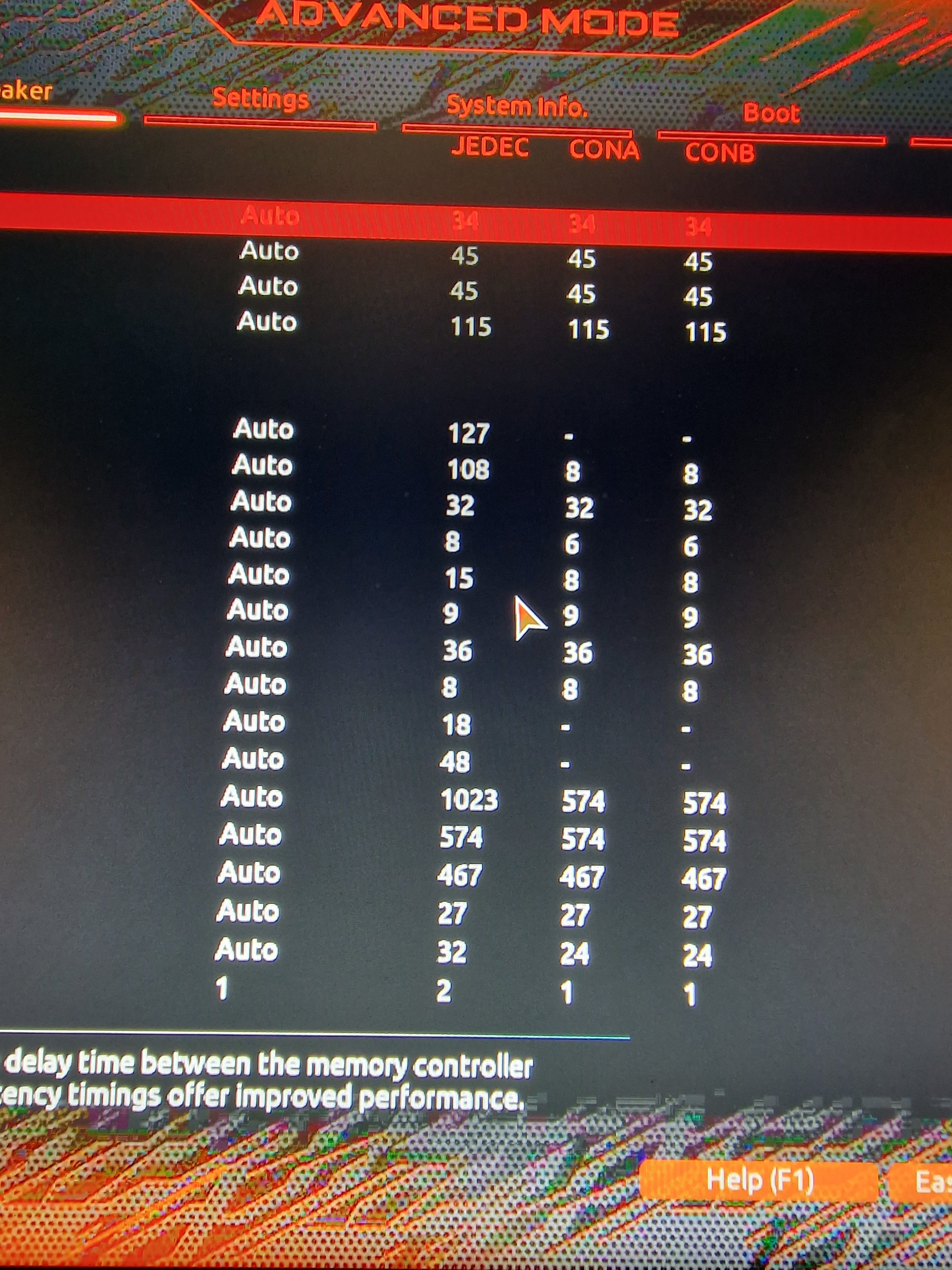

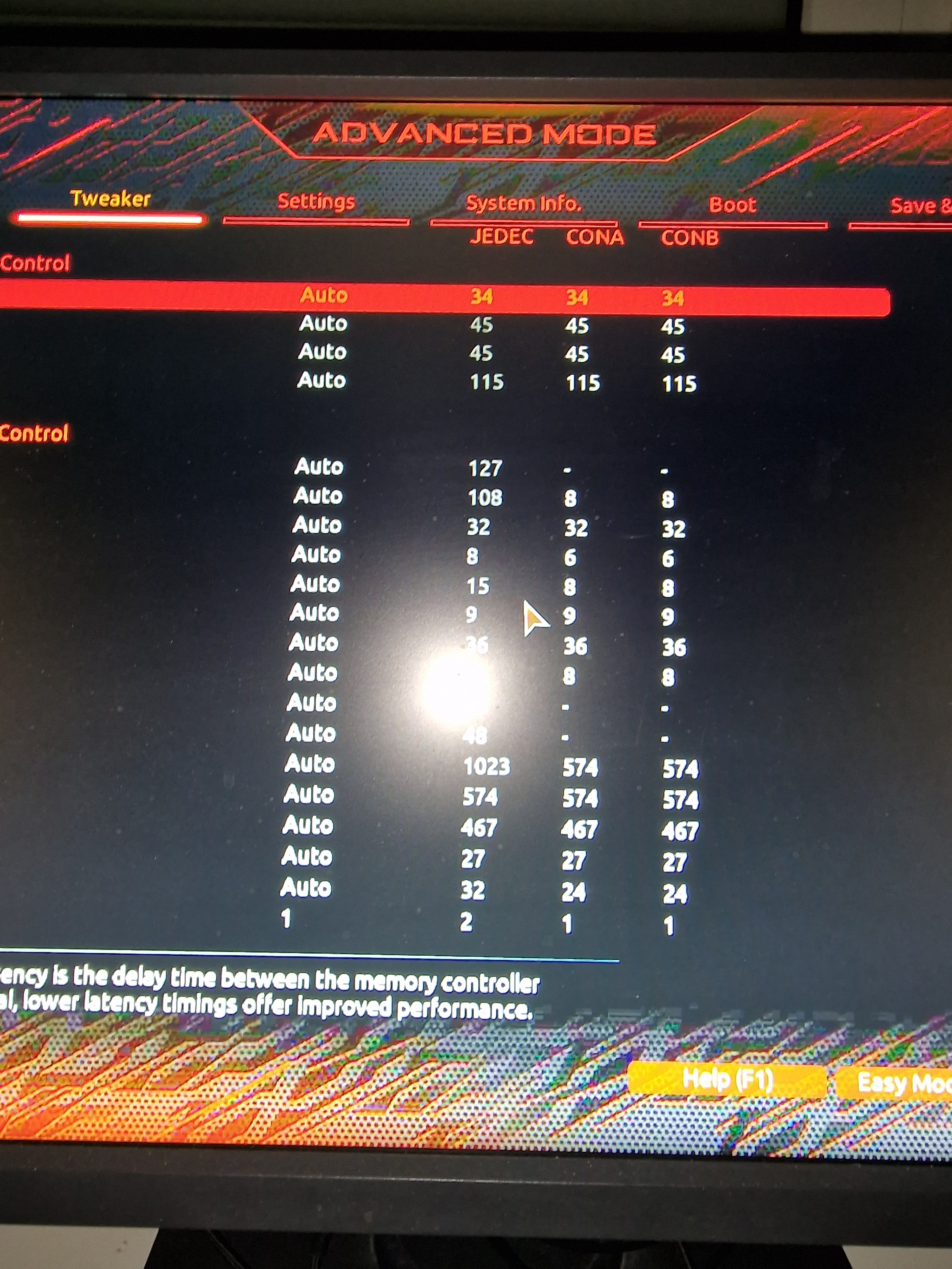

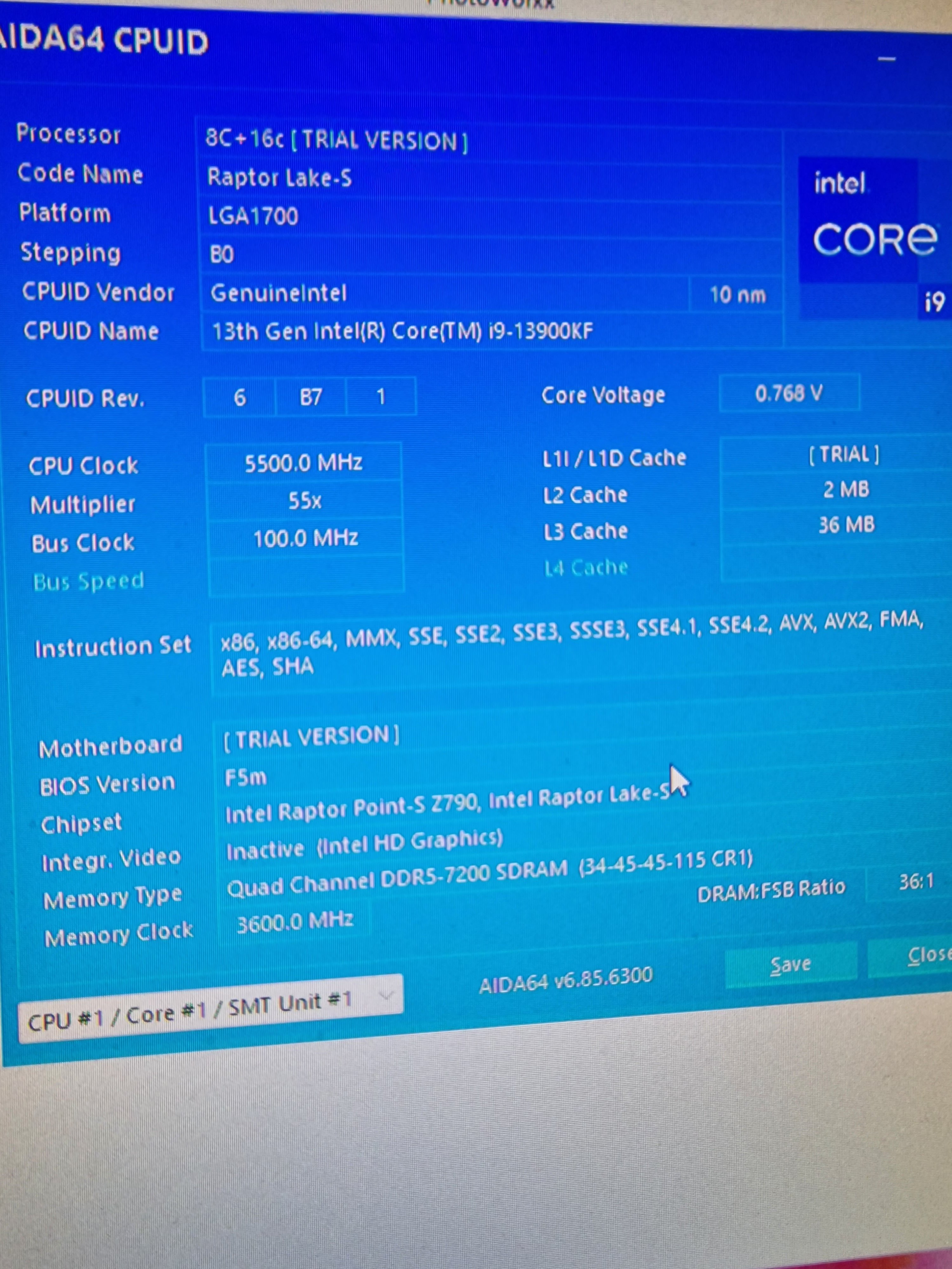

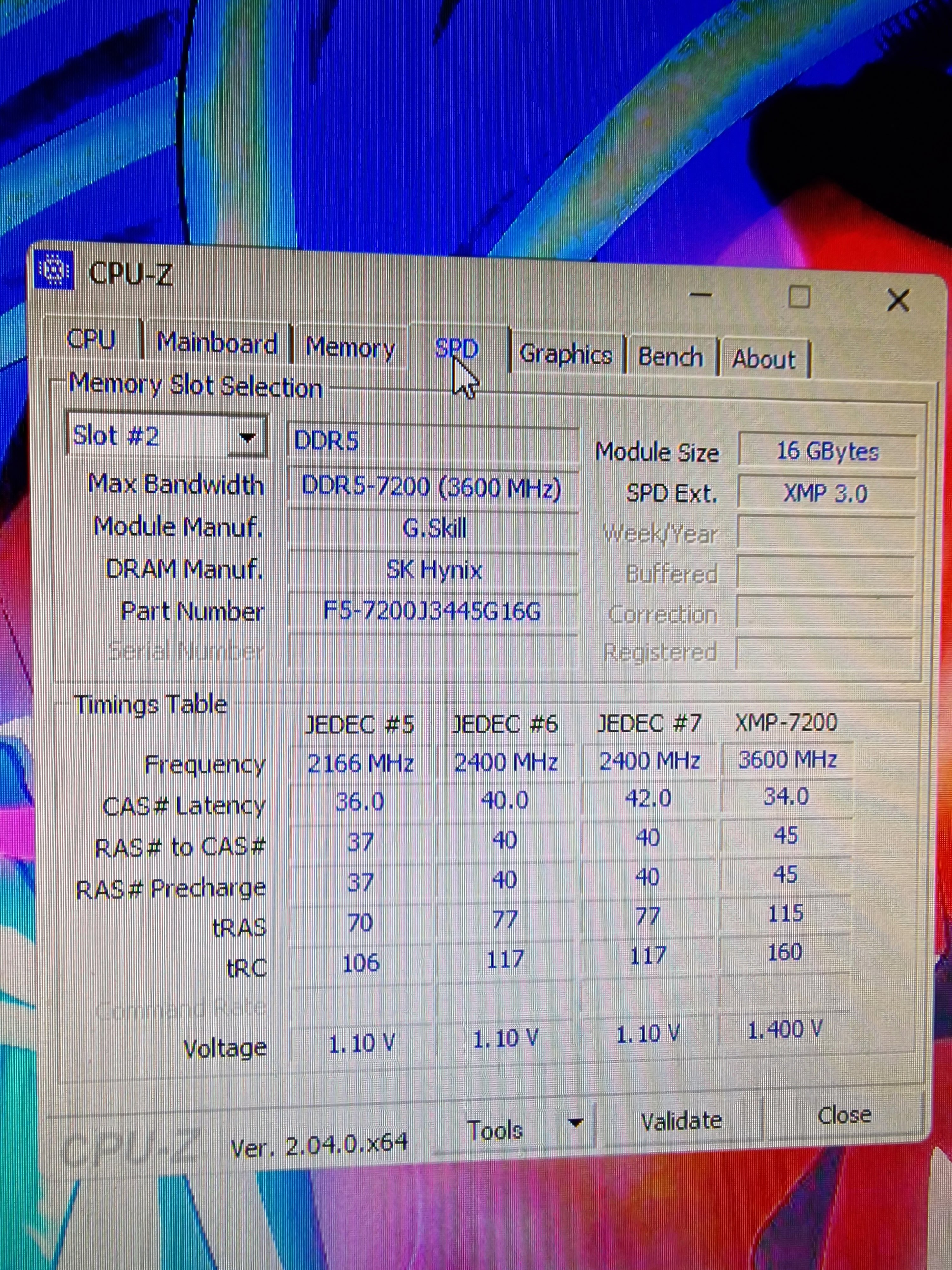

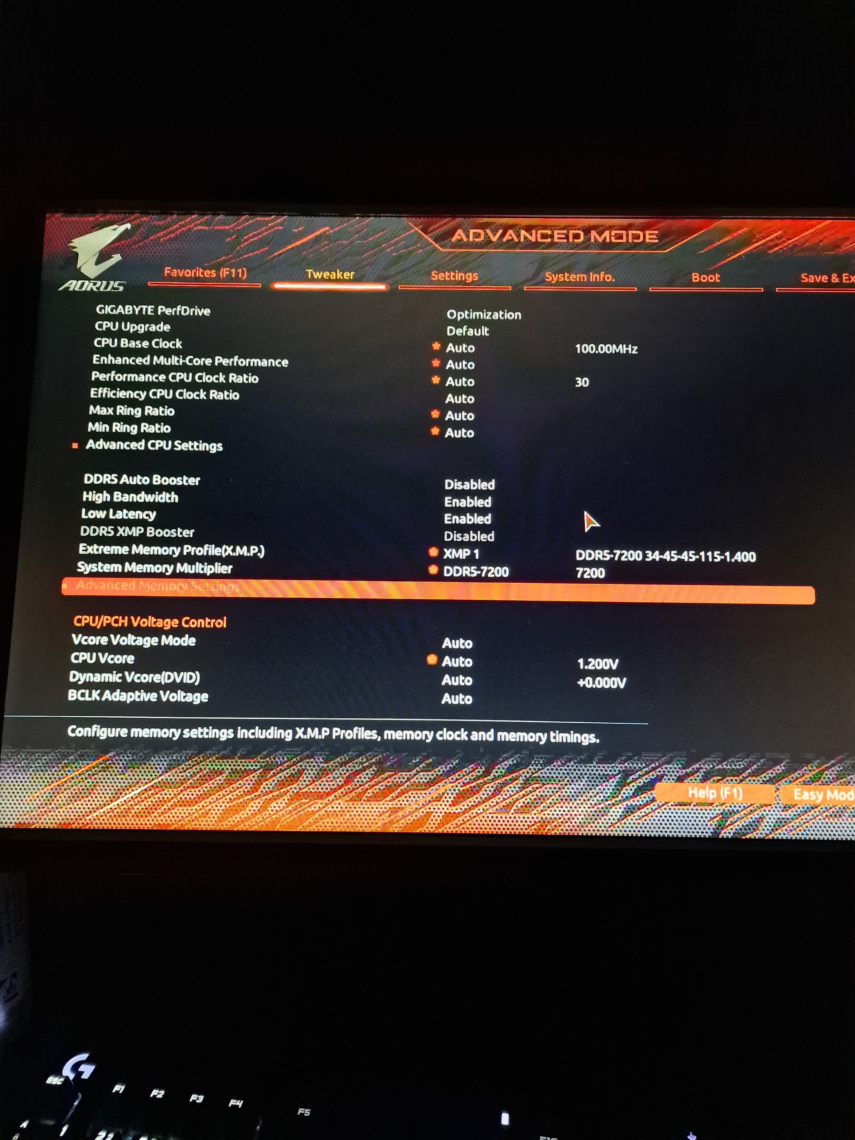

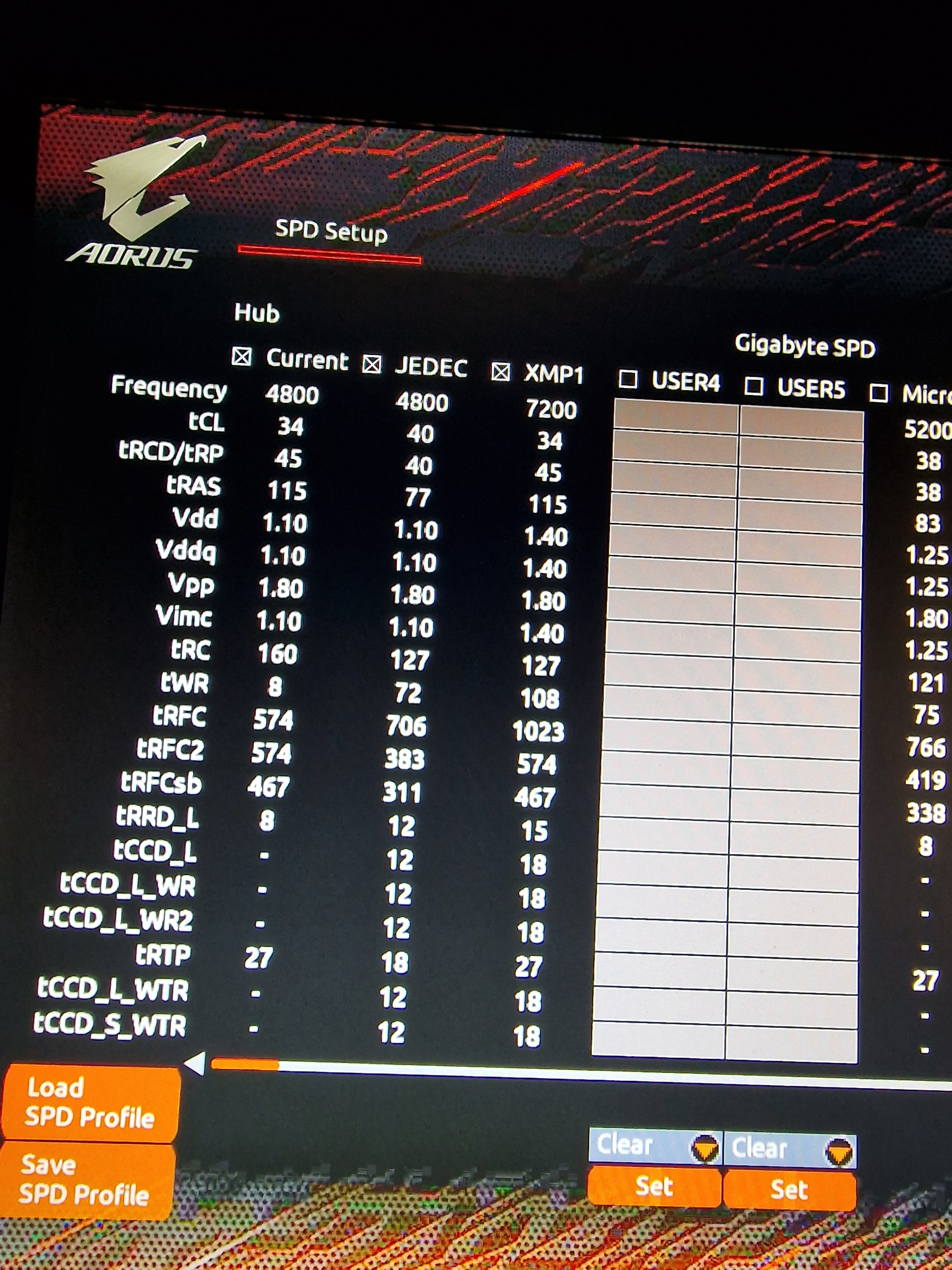

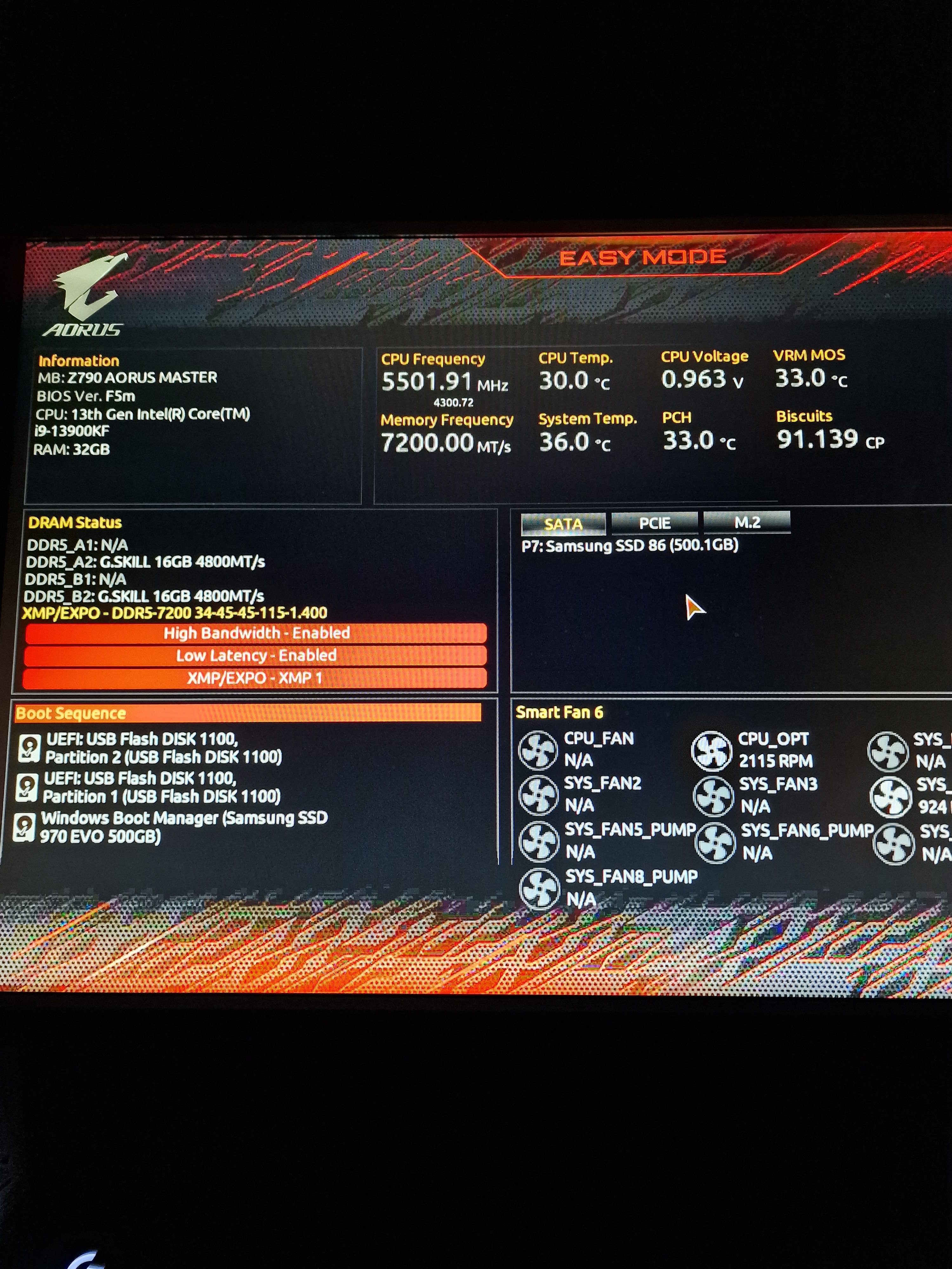

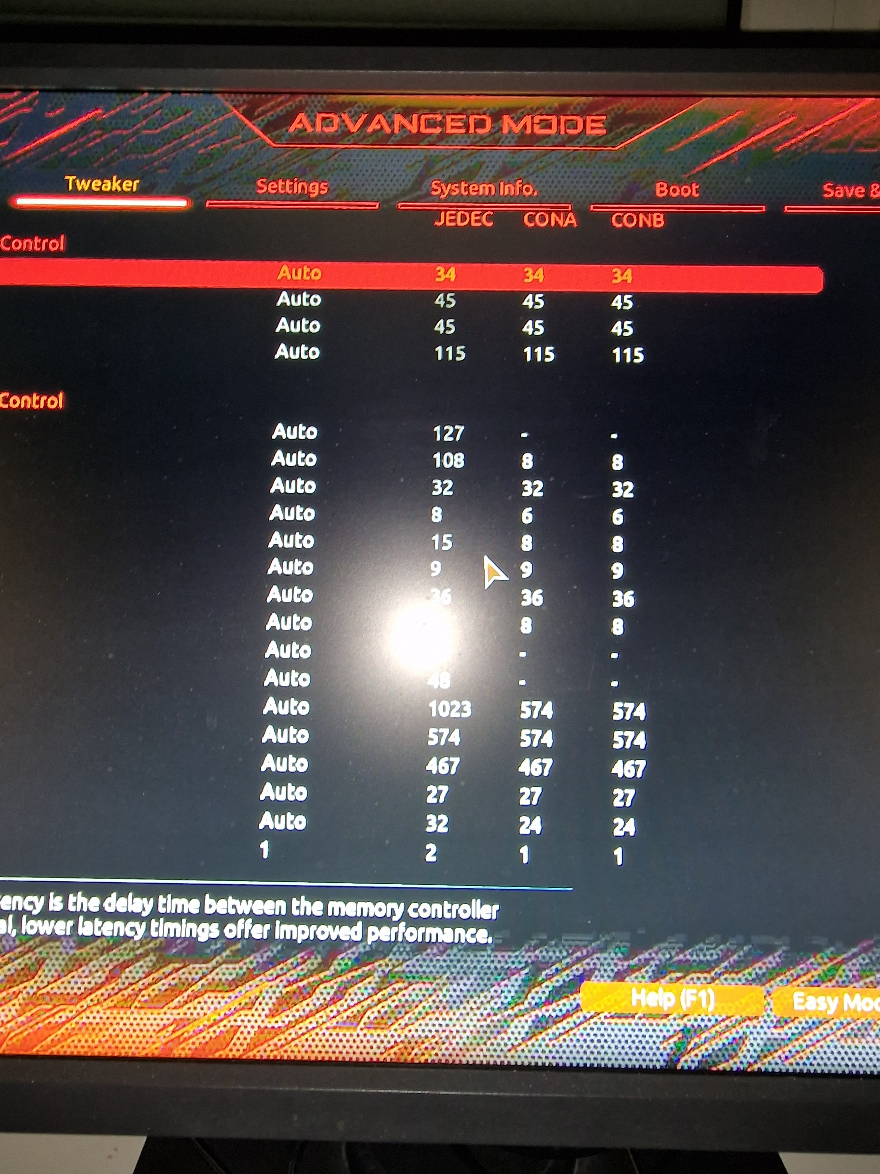

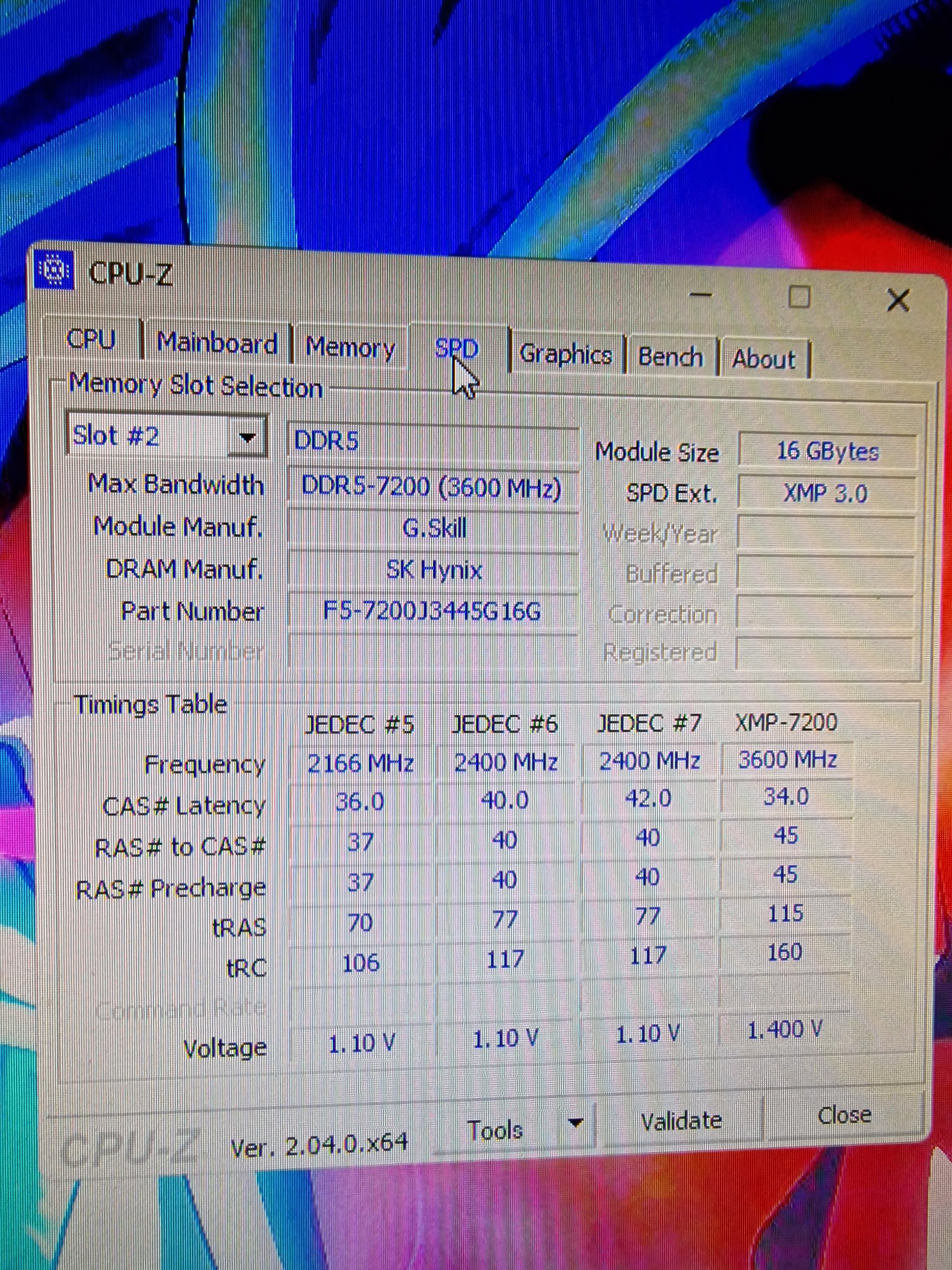

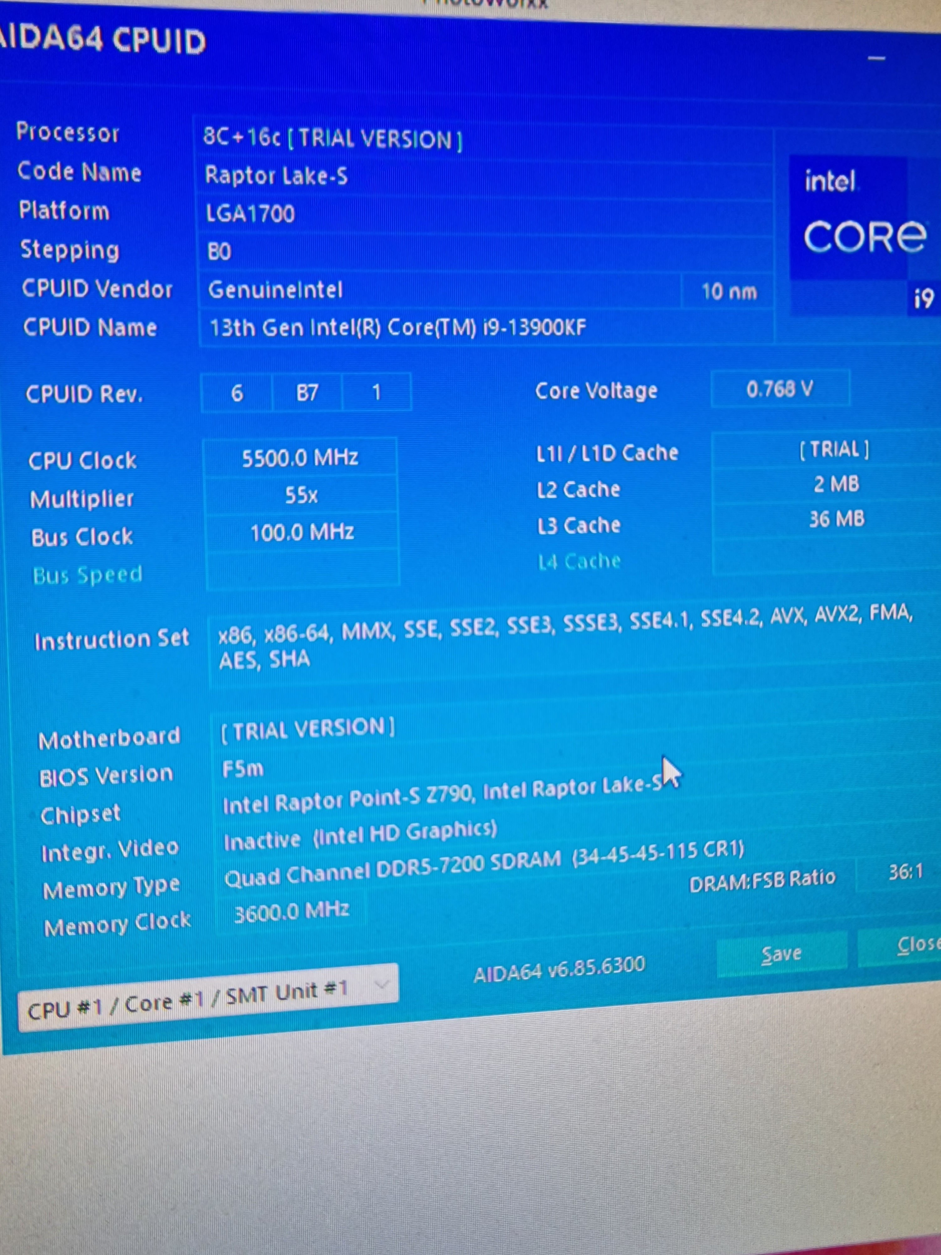

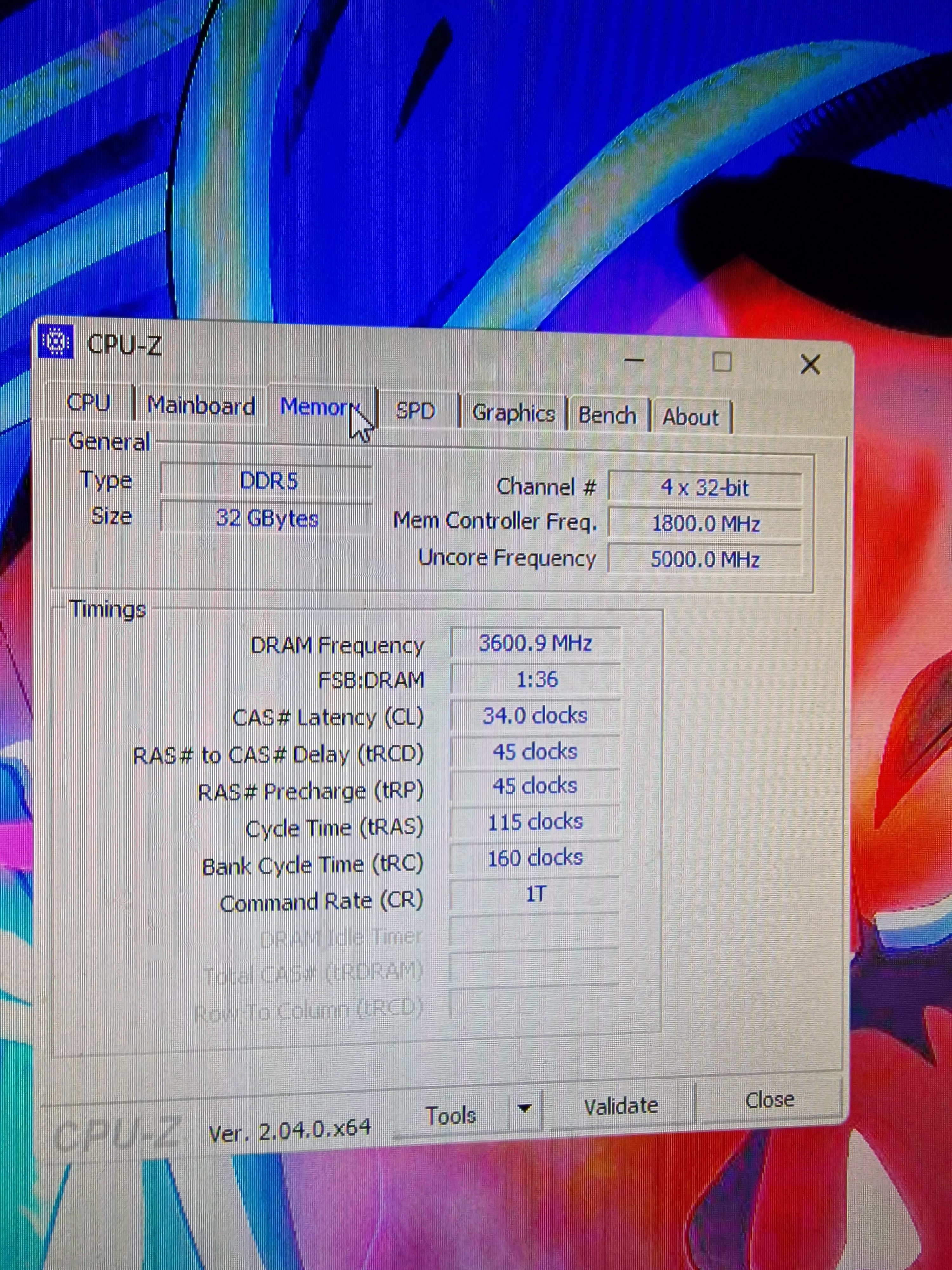

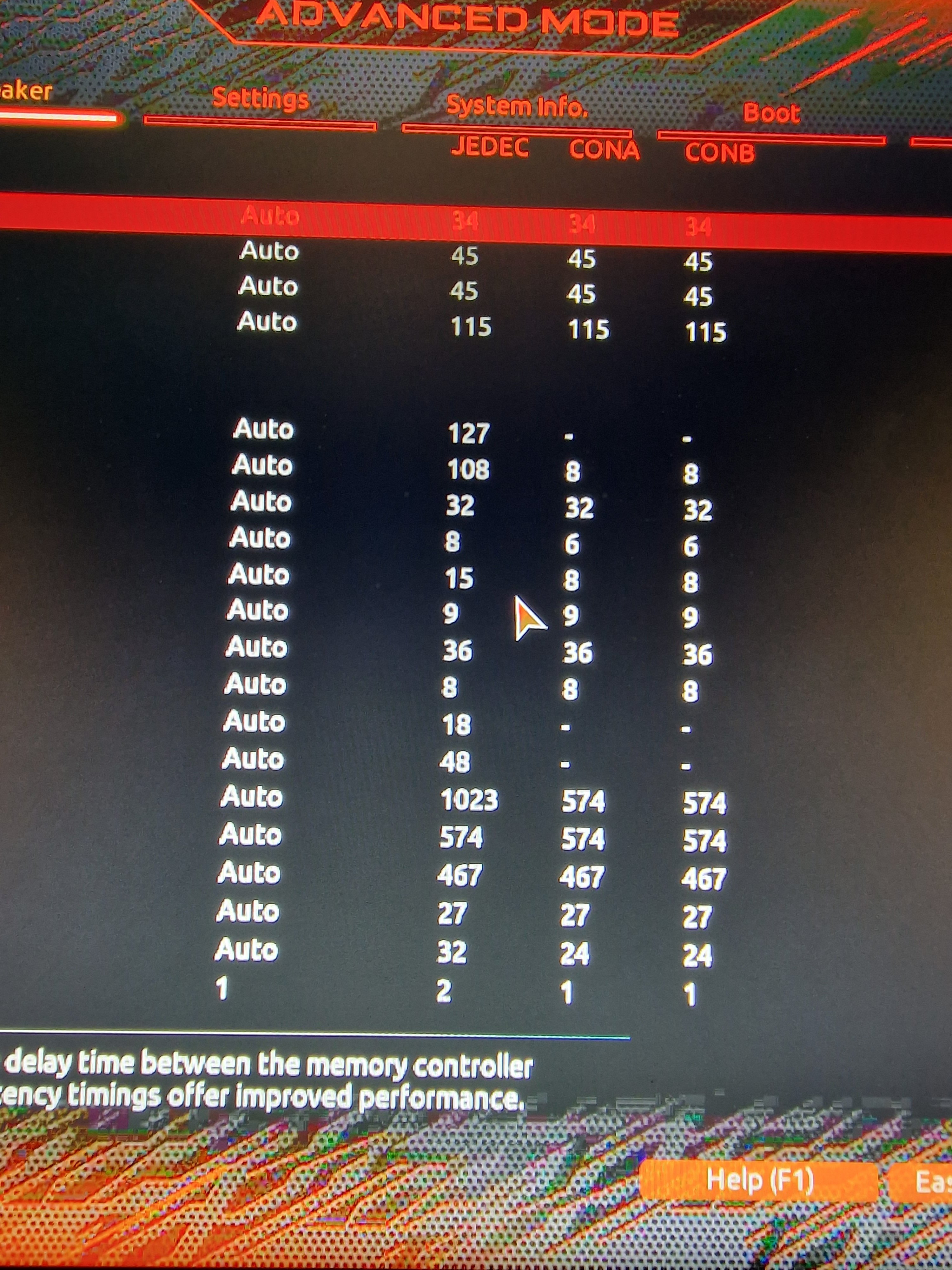

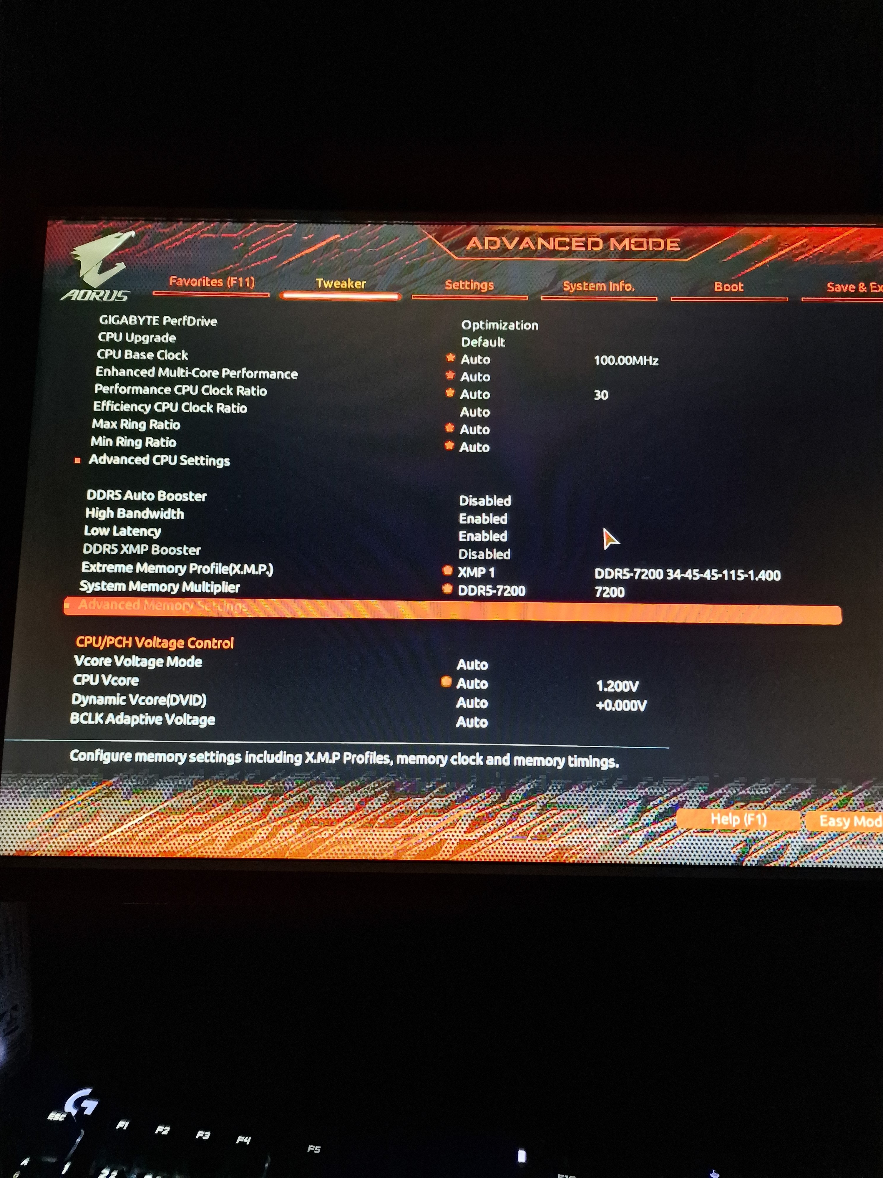

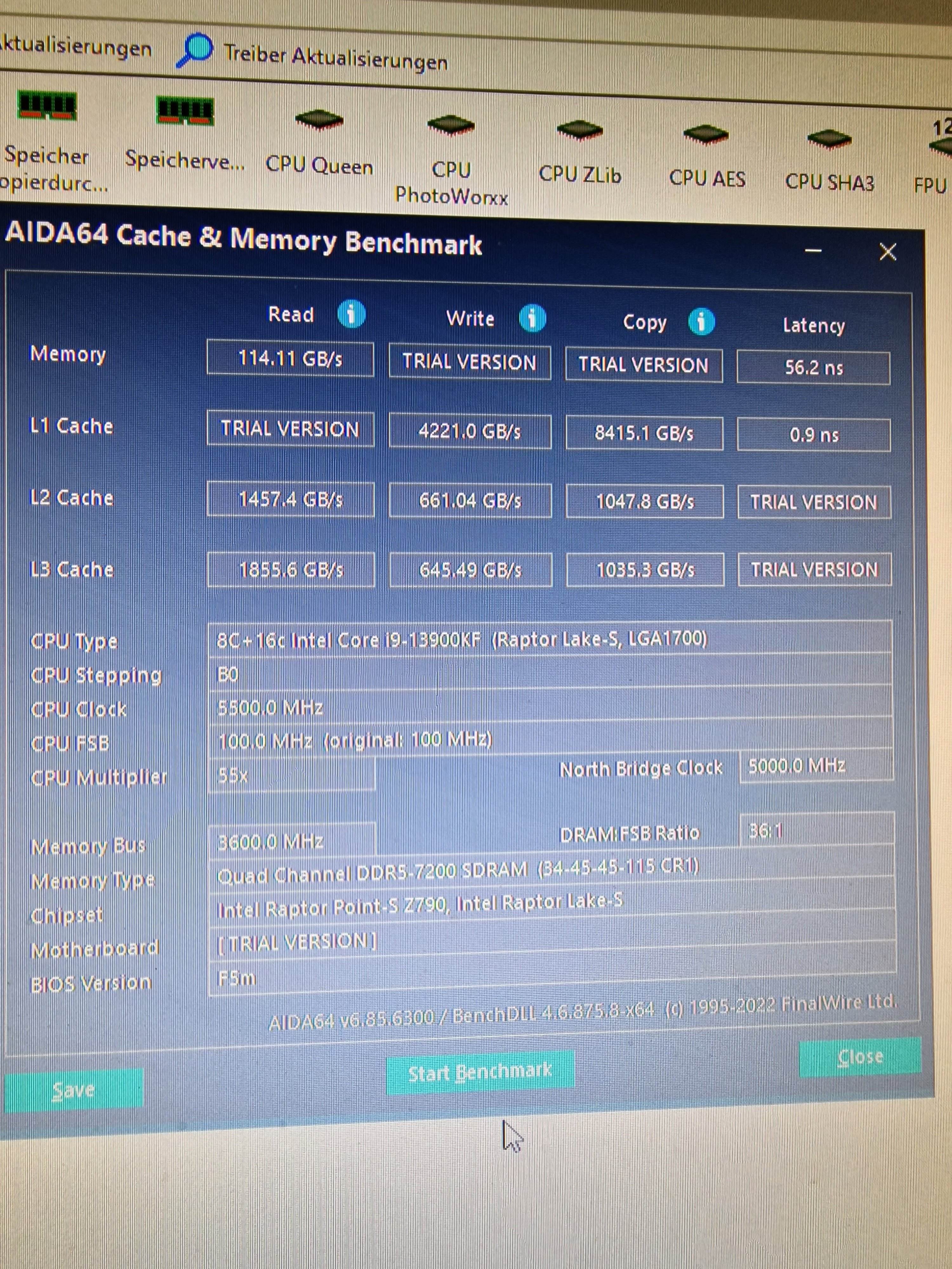

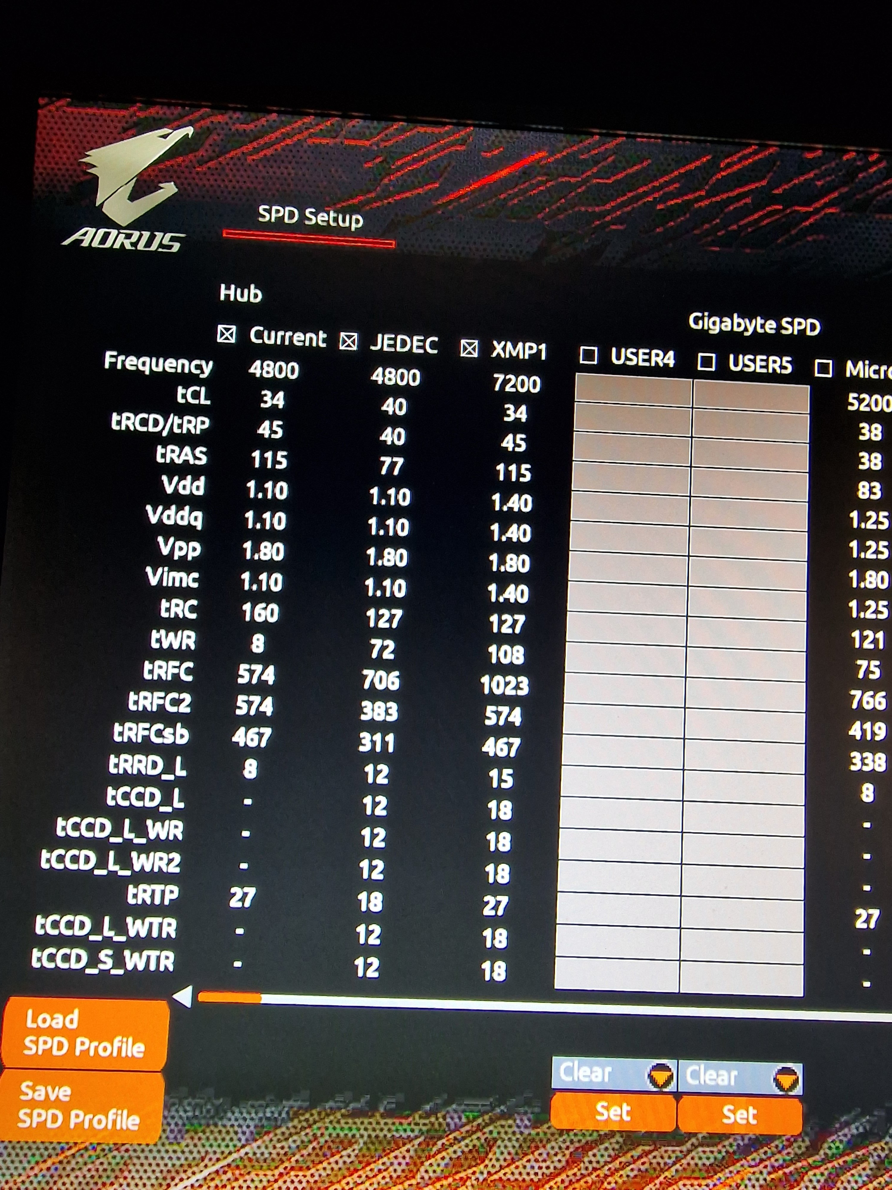

Ohne die weiteren Beiträge zu lesen , habe ich ein änliches Problem.
Mein Bootvorgang dauert relativ lange zumindest beim 1.
MEMTEST86 liest mein Jedec aus , sprich 4800 40 40 50 77
Doch meine ganzen Tools , wie CPU Z / hwinfo / aida64 liest er richtig XMP 3 0 mit 7200mhz @ 34 45 45 115 160.
Jetzt meine Vermutung entweder liest memtest meine Einstellung falsch aus , oder beim booten lädt der erst den Jedec und deshalb dauert es etwas länger.
Frage mich wo ich die Bootlog. Aufrufen kann. Habe was von schleifen gelesen und memorytraining etc.
Ich würde tippen Memtest86(welche Version denn?) list das SPD aus, nicht die aktuellen Settings.
und sowohl Windows als auch das UEFI kann screenshots machen, auf denen man im Gegensatz zu den Handyfotos auch was erkennt.
