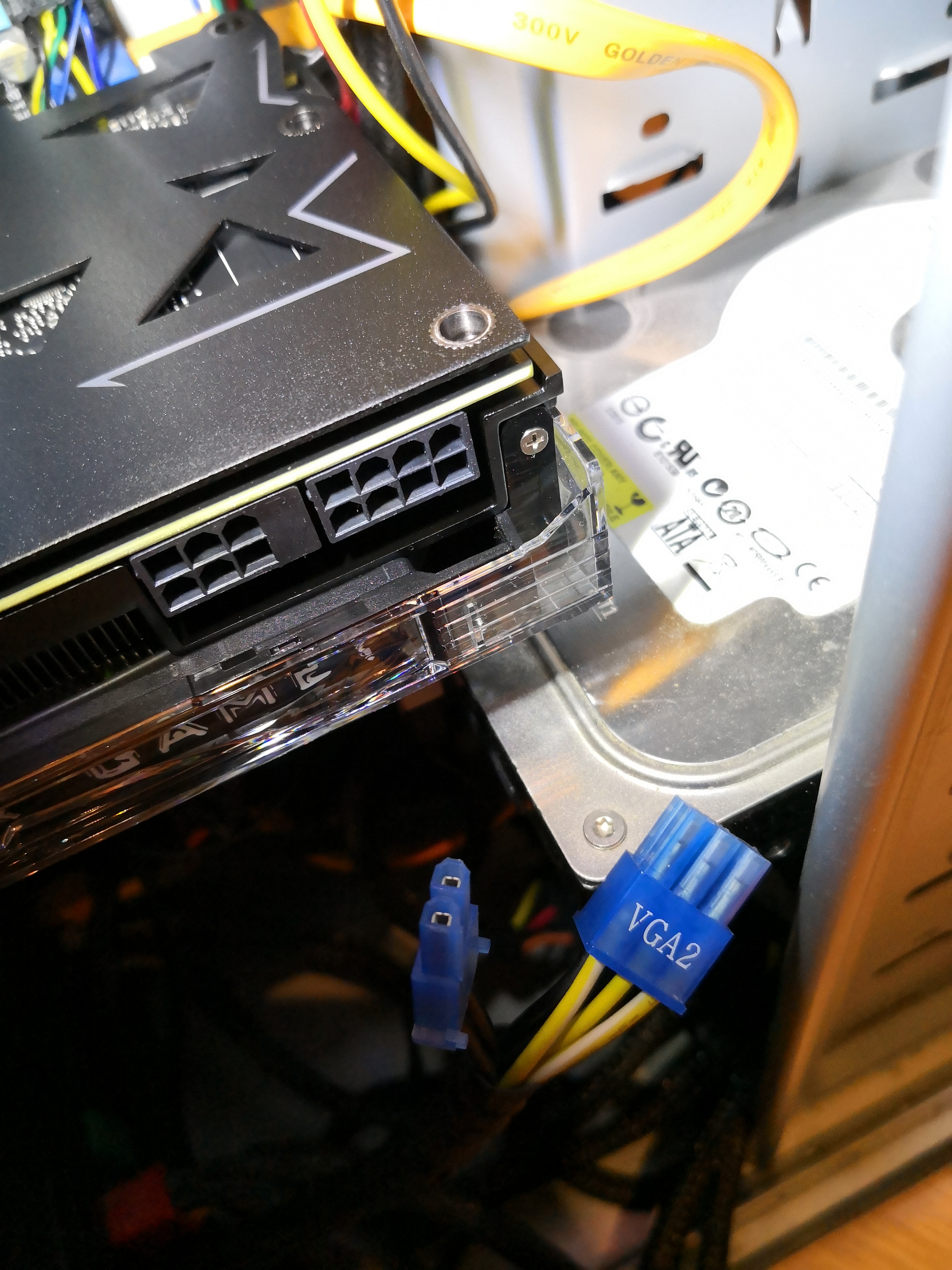

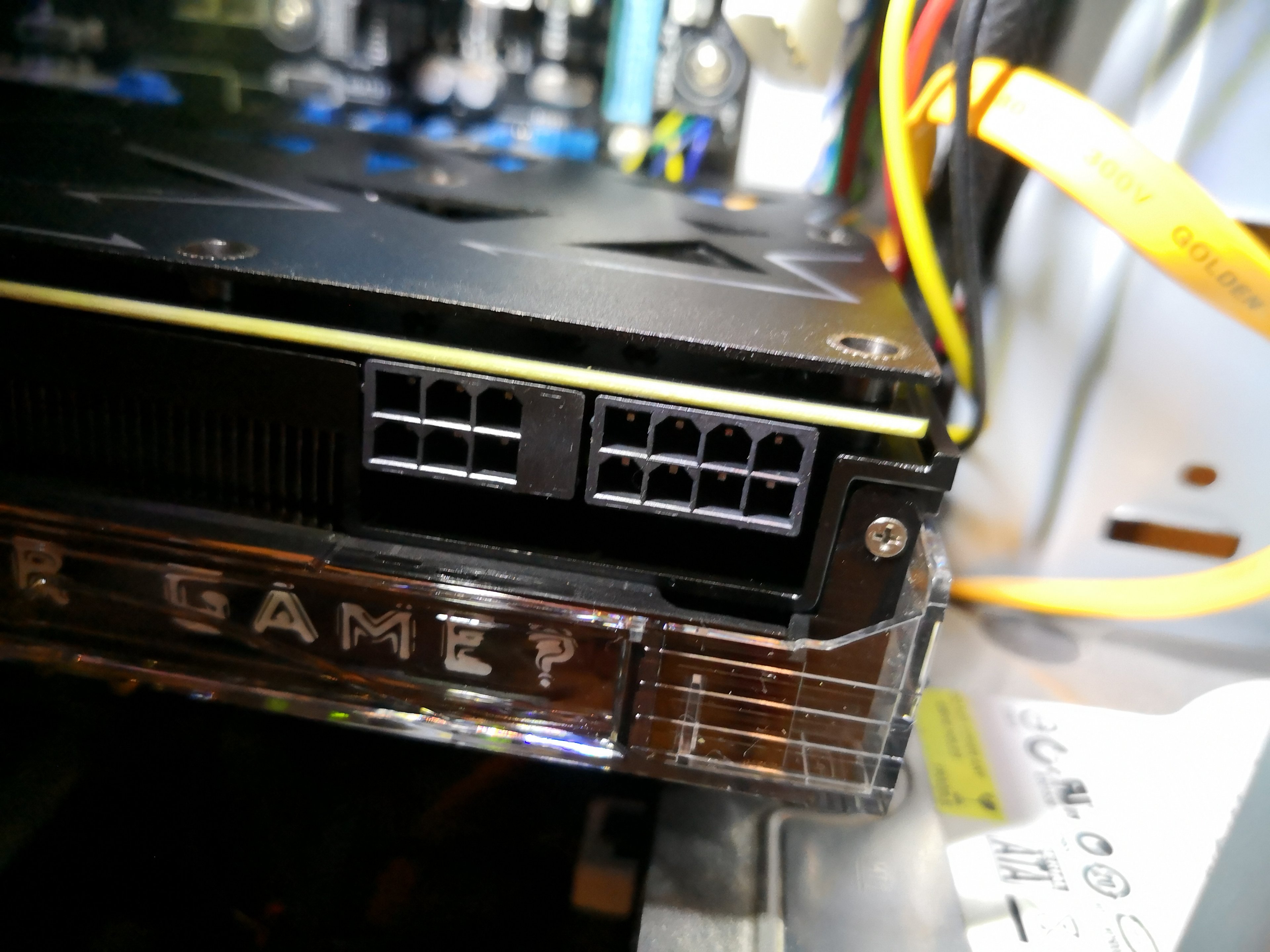

Ich hab hier ein Netzteil von Be-Quiet, das Straight Power E9, und eine Grafikkarte von KFA2 2070 OC.
Nun wollte ich diese an das Netzteil anschliessen und musste feststellen, dass die Stecker beim 8-Pin nicht passen. Wie man auf den Blidern sieht, sind beide zusätzliche Stecker vom Netzteil abgerundet. Auf der Grafikkarte allerdings derjenige oben Links klar eckig. Somit kann ich diese nicht einstecken.
Was kann ich tun?

Nein den 6 Pin Stecker habe ich. Der passt.

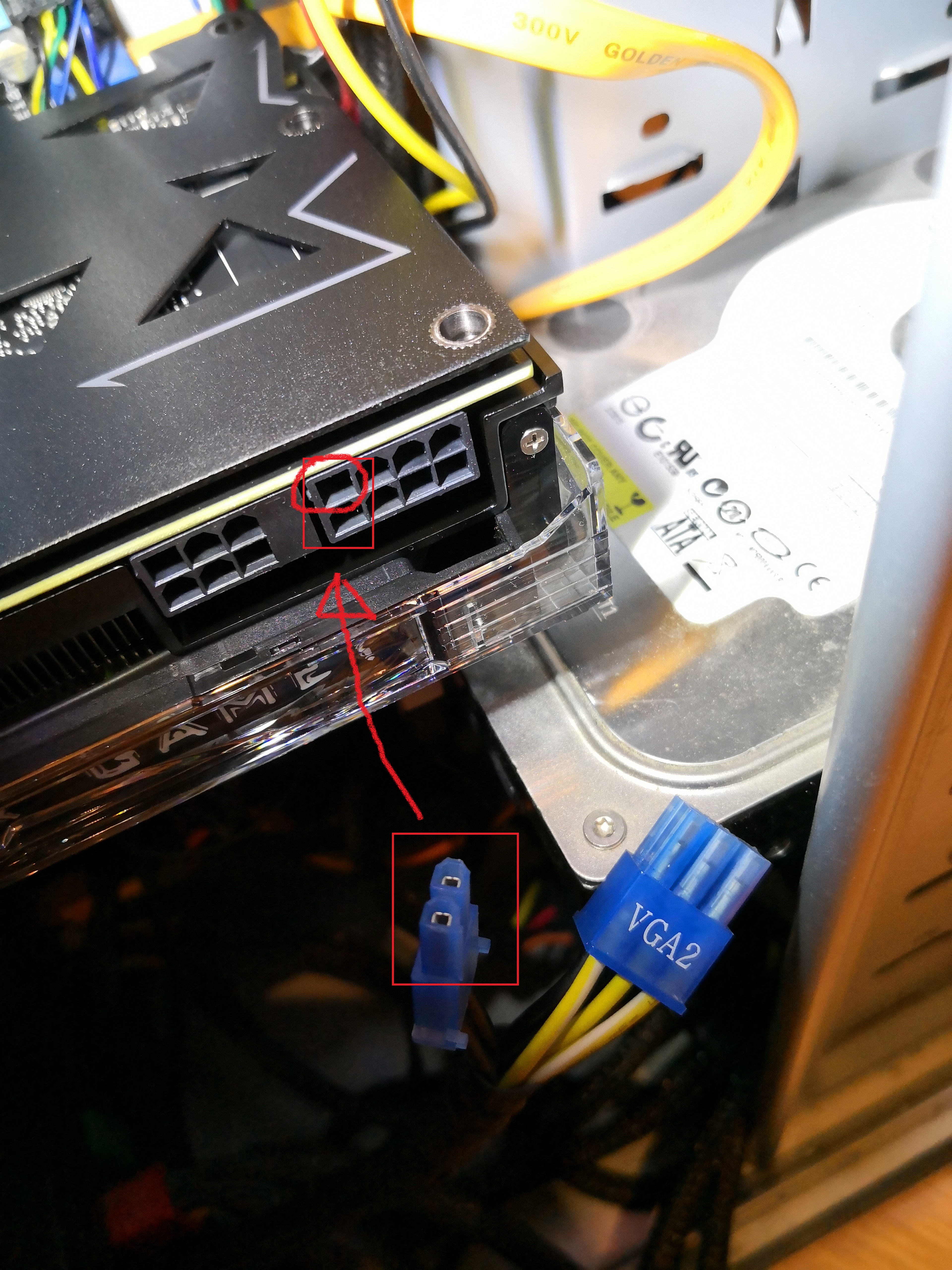

Nur der Stecker rechts passt nicht. Da dieser oben links eckig ist - der Stecker am Kabel aber nicht.
Du mußt die zuerst zusammenführen und dann einstecken.
also die +2 sind abgerundet sollten aber trotzdem auch in eine eckige buchse passen.
wenn man nach bildern von 6+2 pcie stromsteckern sucht scheinen das relative viele stecker zu haben
Passt aber nicht.
Edit: Sicher, dass das abgerundete ins eckige passen soll und darf?

Omg ok hat funktioniert. In der Verpackung habe ich noch einen Adapter gefunden.
