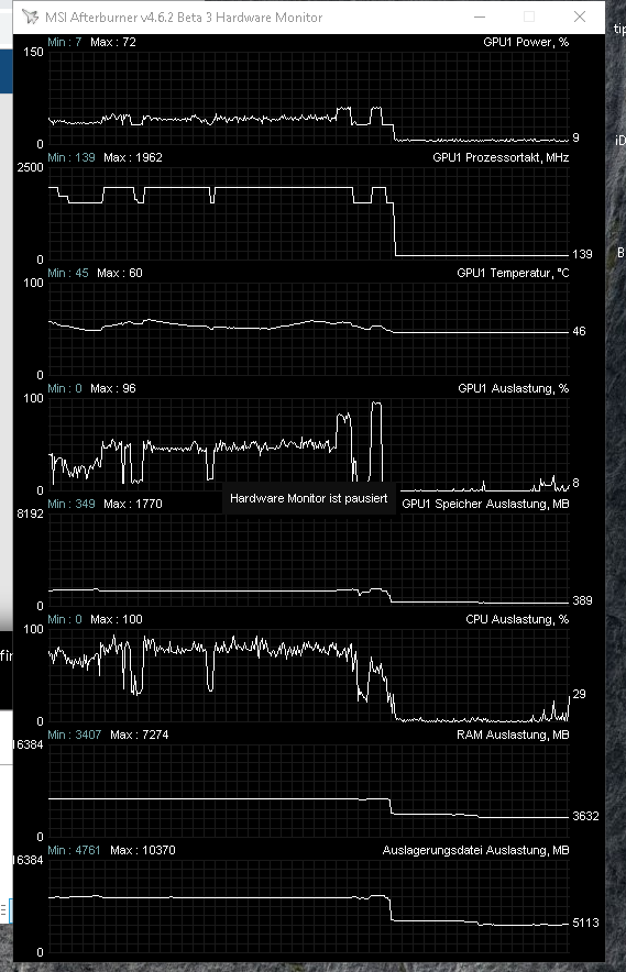

Gezockt wird meist nur Rainbow Six Siege auf Mittleren Settings ohne den ganzen Grafik schnickschnack wie DoF , Lens Effect o.ä da es meist einen meist etwas behindert im Spiel selbst . Jedoch brauche konstante +144FPS da ich eine AOC C24G1 mit 144Hz besitze und mein aktuelles System vorallem bei den neueren Karten gern mal nur 120 FPS packt bzw. die FPS schwanked bei 120-200 liegt .
Wenn ich auf High/Ultra Settings Spiele dann habe ich die selbe FPS wie mit Mittleren Settings - vermutlich begrenzt da die CPU oder ?
Die GPU ist mit durchschnittlich 40-50% kaum ausgelastet weshalb ich denke das die mehr FPS packen könnte aber der CPU schon am Limit ist ..
Im Anhang ist ein kleiner Ausschnitt vom HW Monitor zu finden .
Jepp, das sind genau die zwei Zeichen für ein CPU Limit. Die Frage ist halt jetzt ob die Spiele gut mit vielen kernen skalieren oder eher mit hoher Single-Core Leistung... schau dir einfach mal Benchmarks an die Intel mit AMD in diesen Spielen (also eben vor allem Rainbow Six) vergleichen und welche CPU die für dich ausreichenden FPS liefern kann.

Warum habe ich dann die selben FPS bei ultra so wie bei Mittel ?
Bei Mittleren Settings ist GPU Auslastung etwa 40-50% und bei Ultra dauerhaft 85%+
Soweit ich weiß deutet dass ich auf ein CPU Limit hin
Die Tests die gepostet wurden schaue ich nachher mal an .
Ganz so einfach ist das nun auch wieder nicht, gibt je nach Spiel Settings die mehr oder weniger die CPU beanspruchen, wirklich herrausfinden ob die CPU limitiert kann man mit MSI Afterburner, und wenn man die Settings des Spiels auf Maximum stellt ohne AA und die Auflösung auf 720p, glauben die fps gleich wenn man die Auflösung erhöht, hast du ein CPU limit, werden diese weniger, dann ein GPU limit so einfach ist das. Interessant dass das 99% der User falsch erklären.
Vsync vielleicht aktiv?
Hat er ja... und das die Sache mit den Settings nicht hundertprotzentig ist ist mir auch klar, aber es gibt sehr wenige Settings die wirklich auf die CPU gehen, die meisten belasten die GPU.
Und bei den schwankenden FPS die ihm da zu wenig sind kann es auch nicht an VSync liegen.

@TE
gpu nicht ausgelastet > sie wird gebremst.
mehr braucht man in der regel nicht wissen

Also muss ich ne CPU her - dann ist das ja geklärt .
