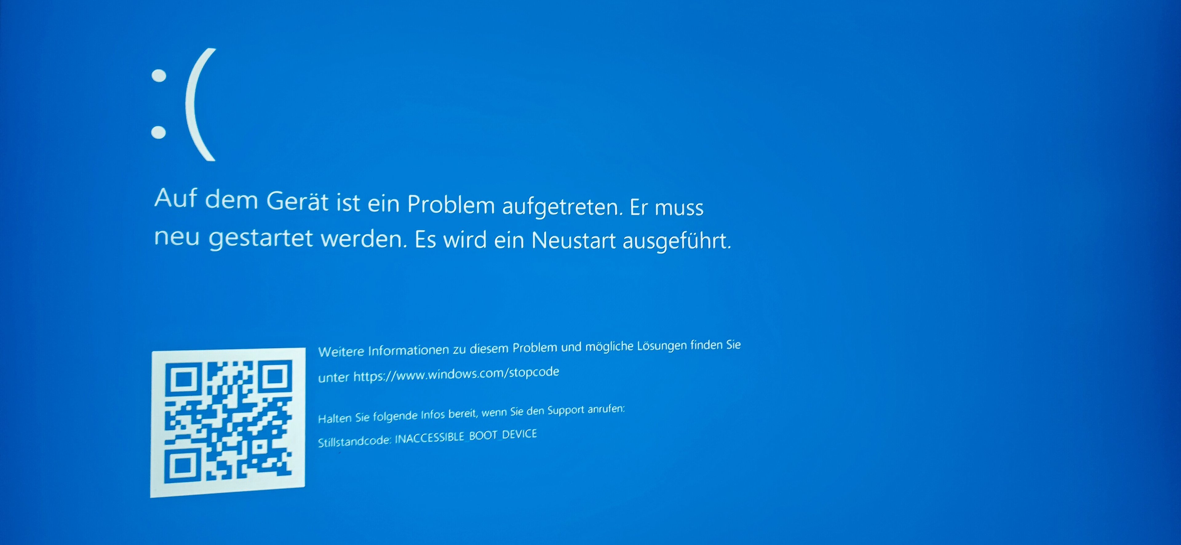

Ich habe meinen I5-12600 (nach BIOS Update) gegen einen I5-13600k getauscht doch wenn ich den PC starte kommt ein bluescreen mit der Fehlermeldung: Inaccesibel bootdevice.
Im BIOS wird jedoch meine Festplatte richtig erkannt und auch die CPU. Sobald ich meine alte CPU wieder einbaue läuft auch alles wieder normal

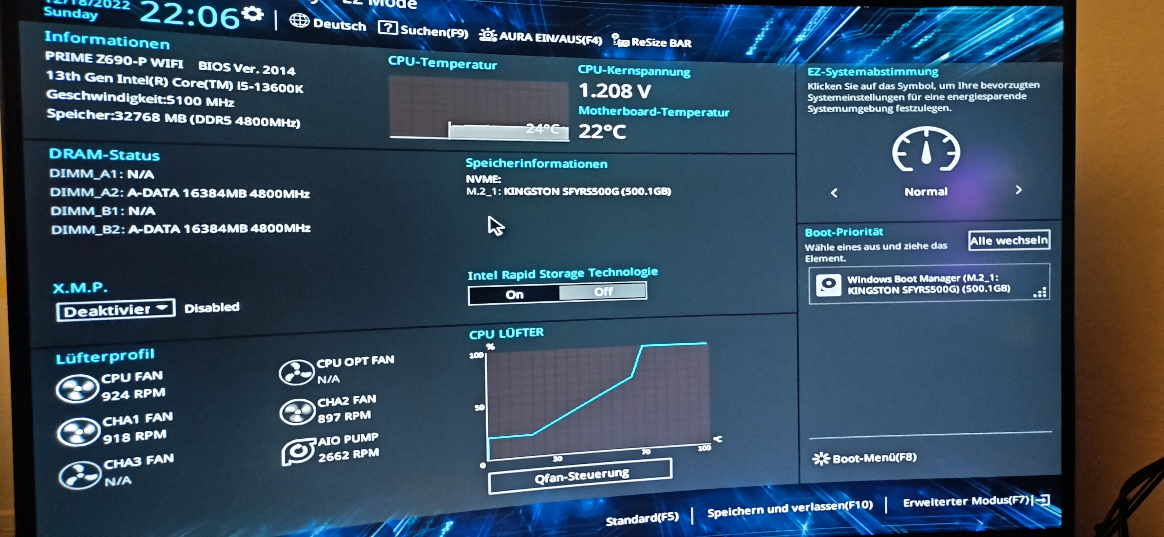

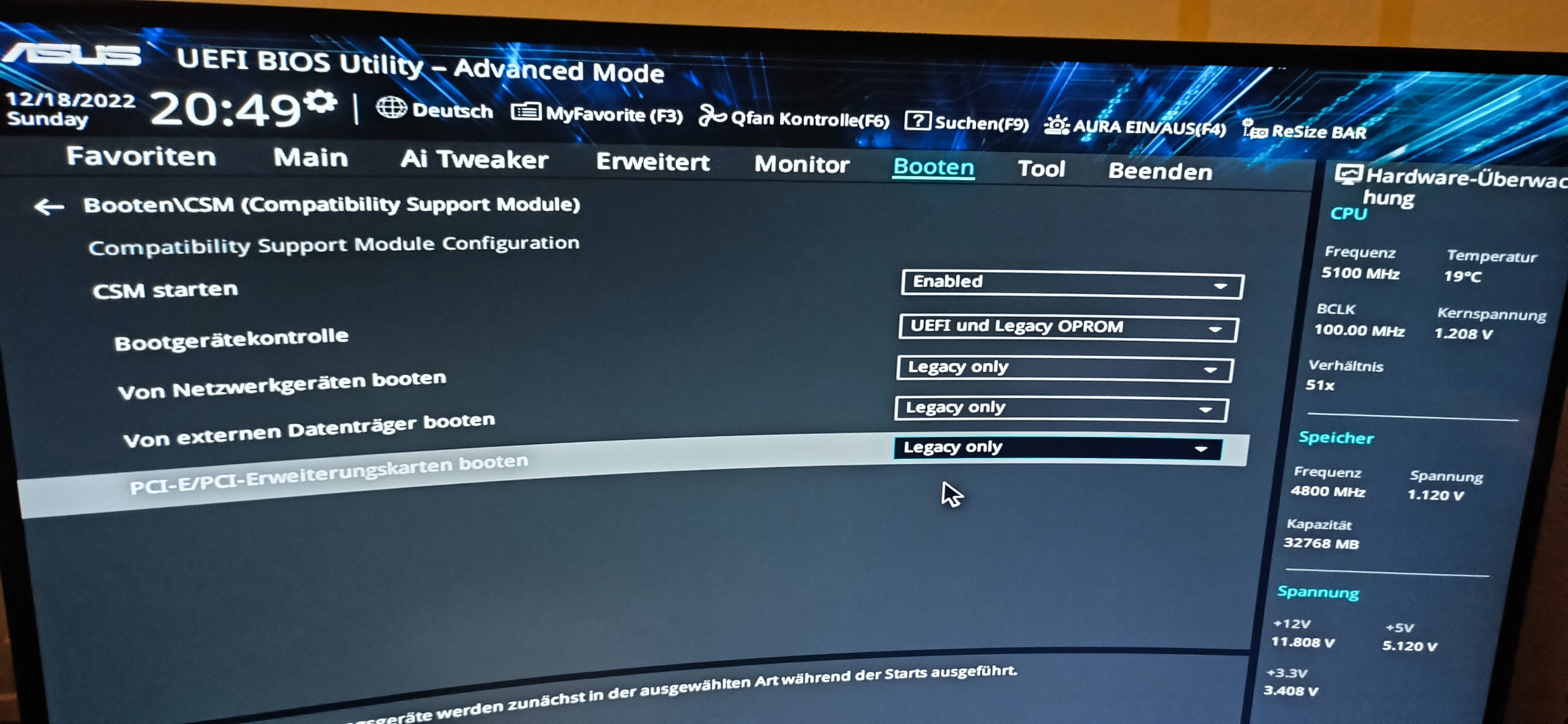

Ja hab ich probiert also bei Bootgeräte Kontrolle so wie auf dem Bild war es Standard aber ich hab auch auf nur uefi und nur legacy gestellt

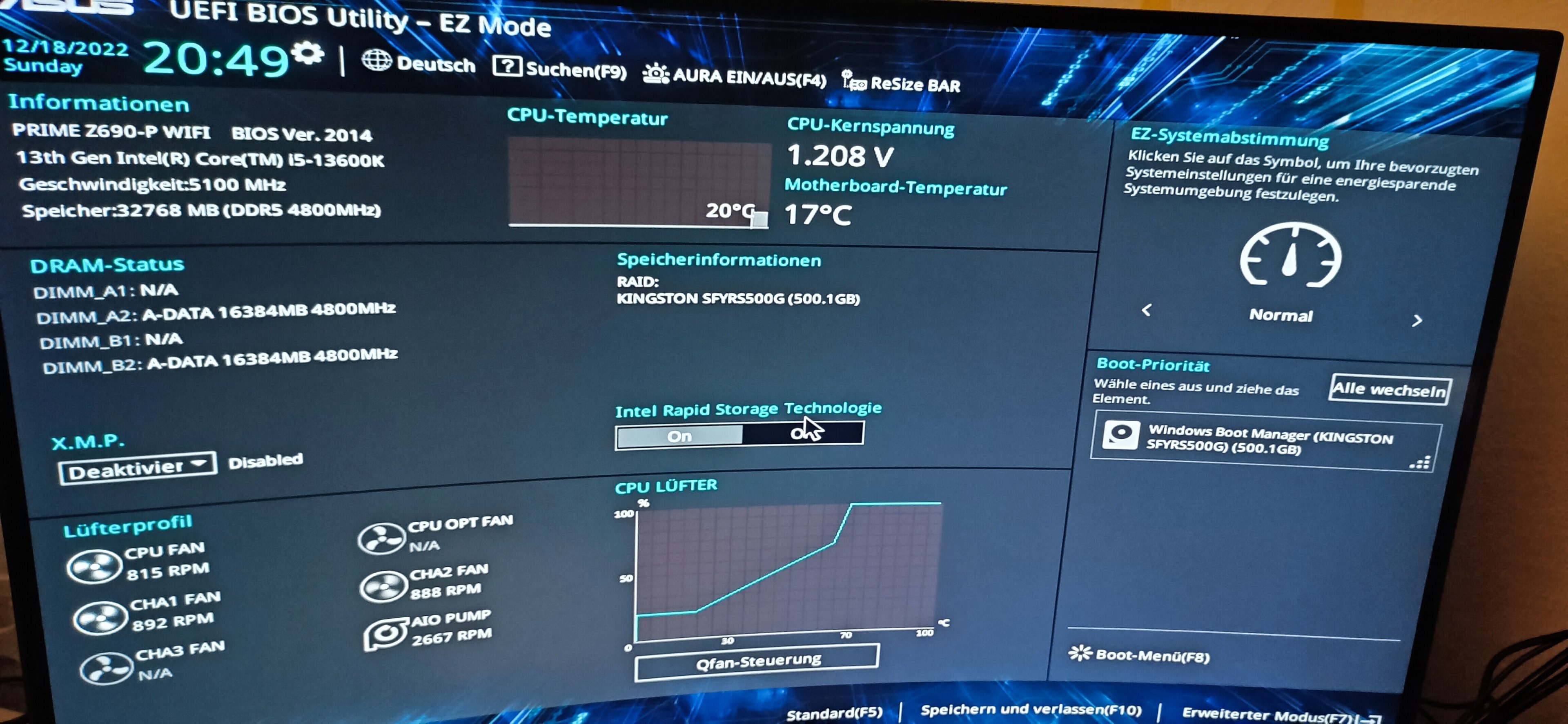

Warum ist die Kingston SSD als Raid konfiguriert
und stell nicht unterhalb von CSM (Bios screen) alles auf "legacy only".
Mach ein BIOS Rest (CmosClear) stell dann auf "UEFI only (CSM aus) "
und schau, dass im Boot Menue der "Windows Boot Manager" an erster Stelle steht,
davon wird gebootet.
Standard wird hier "UEFIonly (CSM aus) sein.
Reaktionen: xxMuahdibxx und redjack1000
auf dem linken Bild wird der Windows Bootmanager doch erkannt, da sollte die Einstellung richtg gewesen sein!?
Warum ist Intel Rapid Storage Technology aktiviert? Machs mal aus.
Das ist Standard an seit Intel GEN11 und man muss hier auch bei der Neuinstallation
den Intel RST (VMD) Treiber einbinden - hat aber dann nichts mit RAID zu tun.
Nur oberhalb sollte es wohl nicht auf RAID stehen, beim Namen der NVMe.

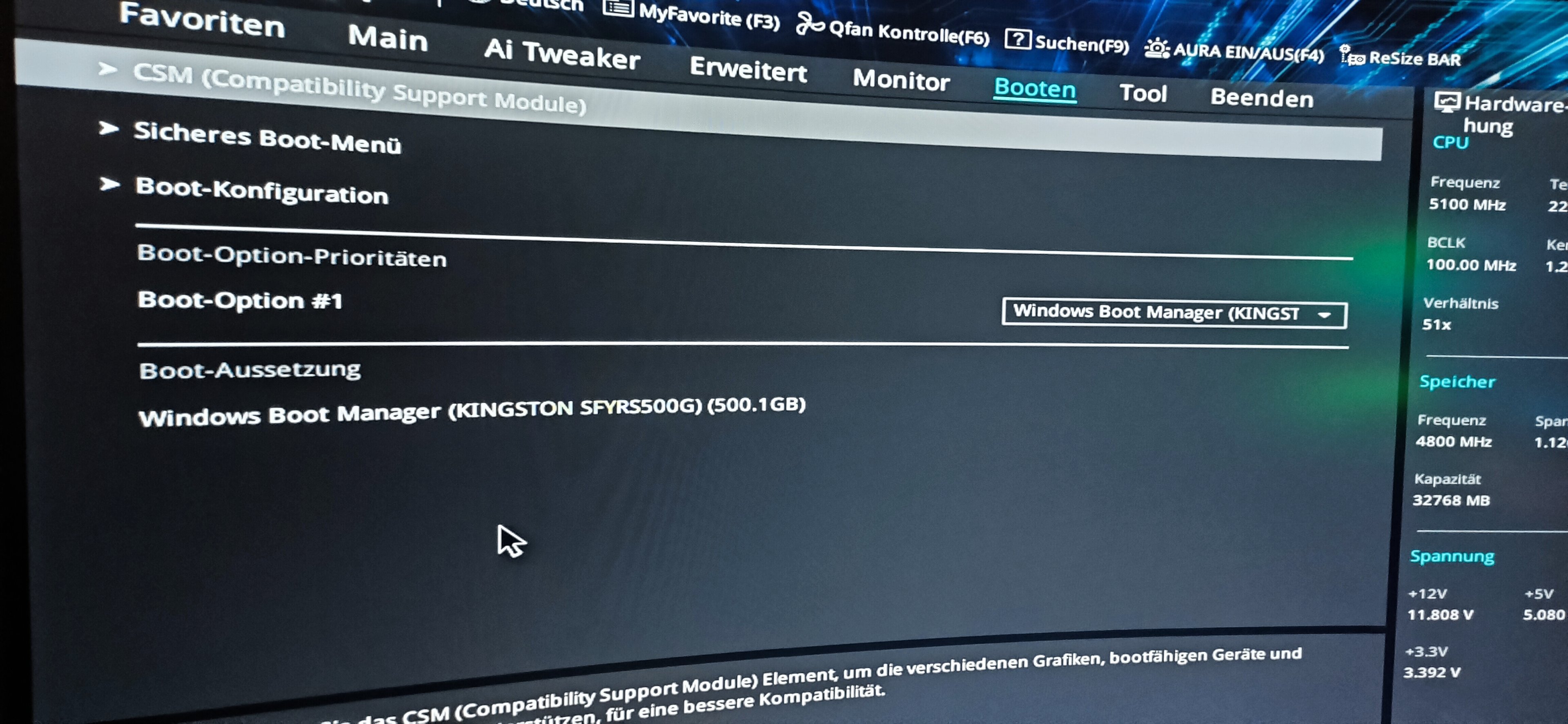

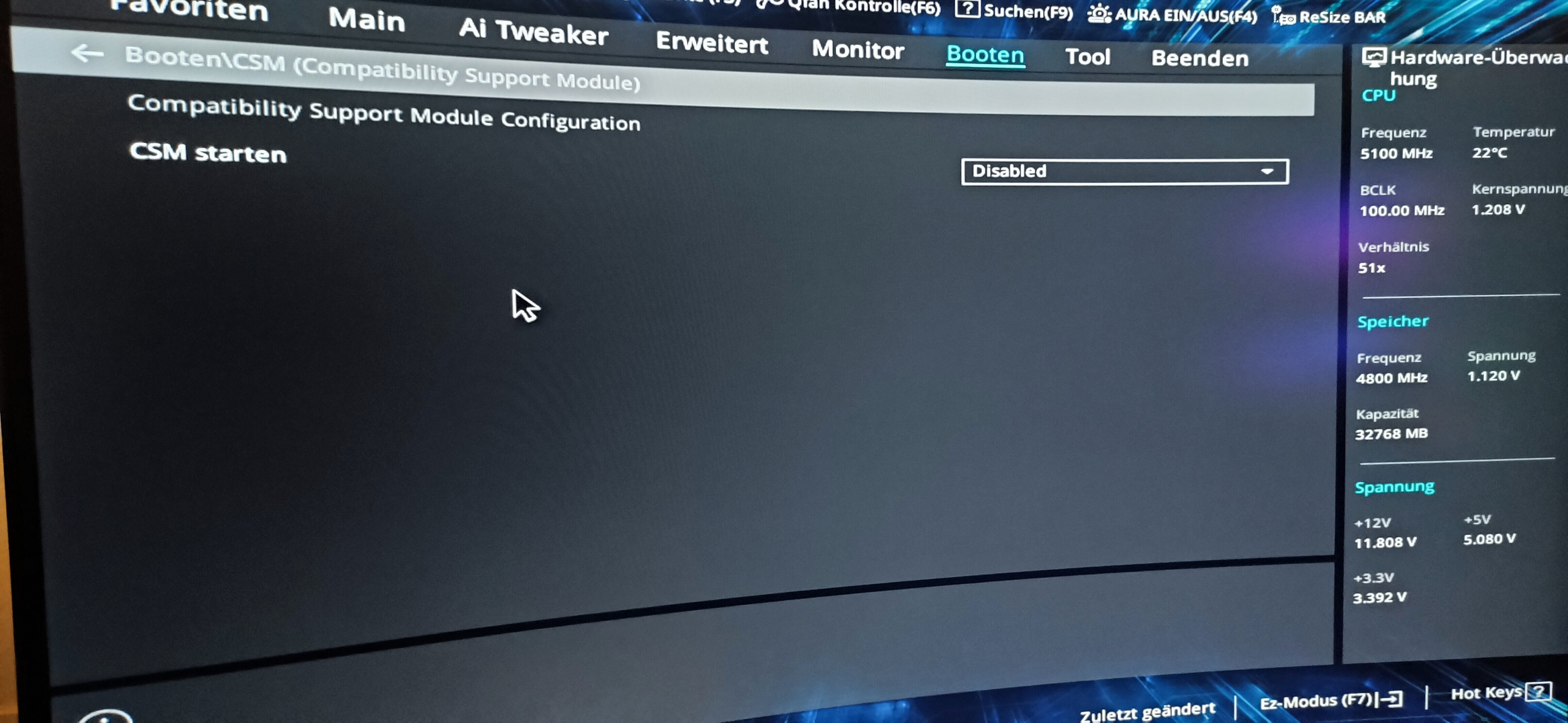

Also ich hab jetzt CMOS gecleared CSM ist jetzt disabled das mit der RAID Konfiguration ändert sich auf nvme wenn ich die rapid storage Funktion deaktiviere und in der Bootpriorität steht immernoch Windows Bootmanager (m.2_1: KINGSTON.....) hab aber immernoch den Fehler mit bootdevice inaccesibel

Es scheint auf den letzten Screenshots alles soweit korrekt,
Windows Boot Manager ist da, es wird gebootet dann gibt's den blauen.
Treiberproblem - Intel RST bzw VMD - Treiber.
