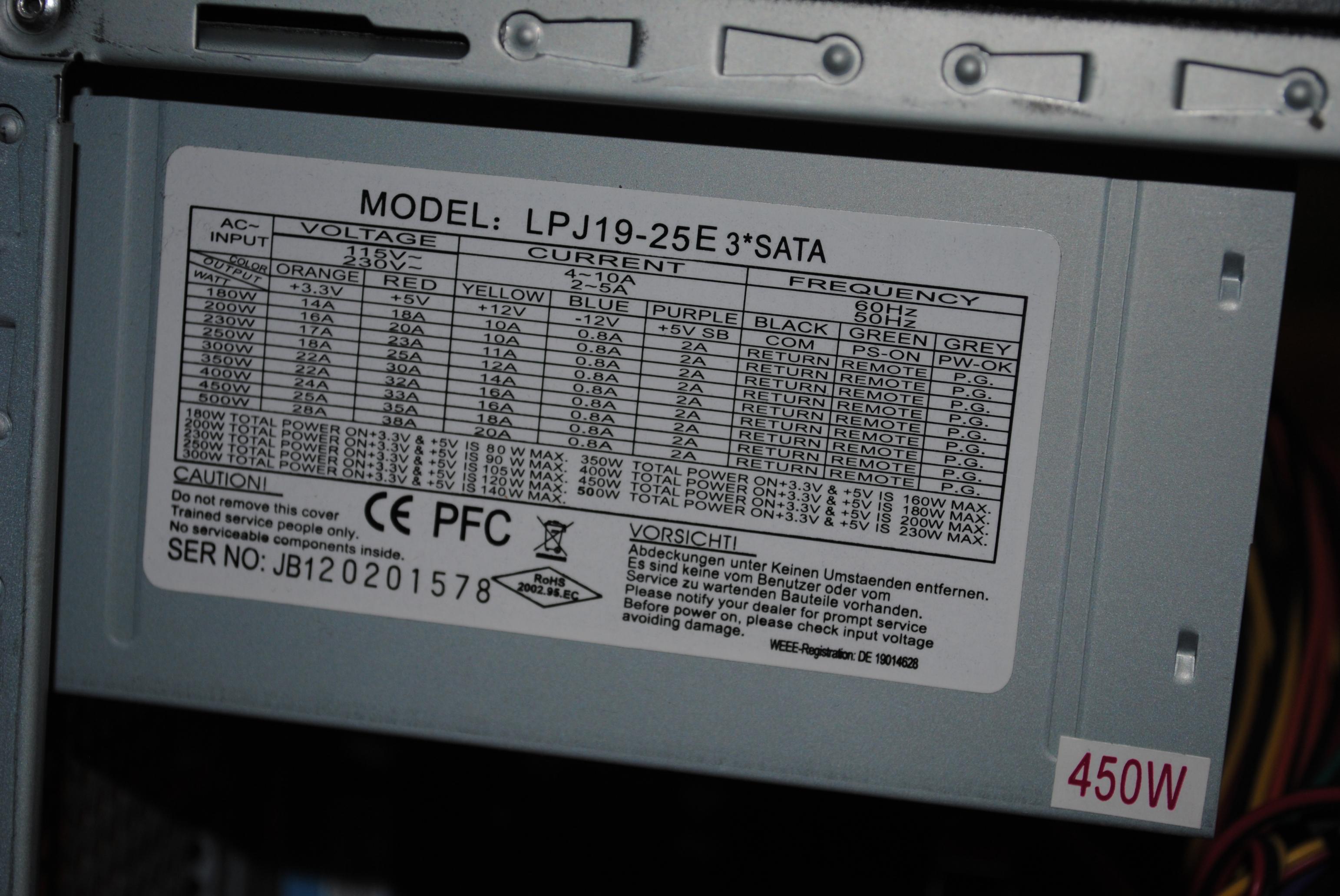

irgendeine Bezeichnung hat das Netzteil garantiert
mal PC Seitenteil aufmachen, dann müsste da ein Aufkleber auf dem Netzteil sein. bitte mal schauenw as da drauf steht, bzw. Foto davon machen.
aber da wir von einem Fertig PC reden ist die Wahrscheinlichkeit sehr hoch, dass es einfach zu schwach ist und du wohl ein neues stärkeres NT brauchst

Die 12V-Schiene ist äußerst bescheiden & würde eine Abschaltung dadurch auch erklären.
Würde auch am Netzteil zuerst mal ansetzen ... ggf. kann dir ein Freund/Bekannter eines/seines ausleihen?

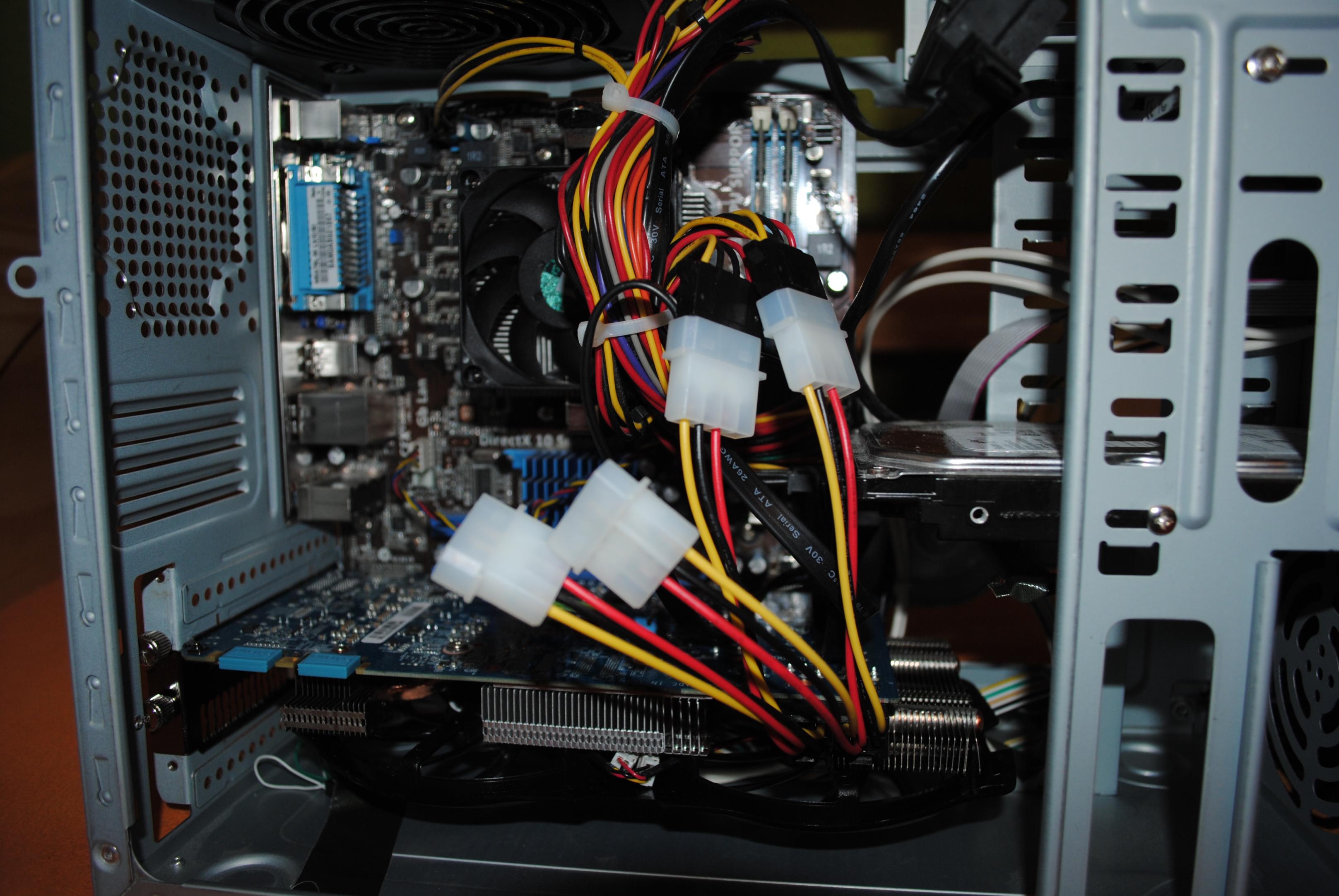

Hab noch ein Bild angehängt an meinen Beitrag. Ist das so ok dass die anderen 2 PCIe Stecker weghängen? Hab jeweils beide angeschlossen aber bei beiden nur 1 Stecker
Kenne mich nicht so gut mit Pc's aus, welches ist den die 12 V-Schiene?:D
das erste Foto war schon richtig.
verschiedene Komponenten im PC brauchen unterschiedliche Spannungen.
früher brauchten viele Komponenten 5V. heute ist eher 12V gefragt.
d.h. alte Netzteile können heutige Komponenten oft nicht mit genug Strom versorgen.
dein NT liefert auf 12V max. 18 Ampere (vermutlich rell aber noch weniger), also maximal 216W.
deine CPU kann bis 125W auf 12V verbrauchen, deine Grafikkarte kann bis zu 150W auf 12V verbrauchen = 275W. also mehr als dein Netzteil liefern kann.
also brauchst du ein neues Netzteil

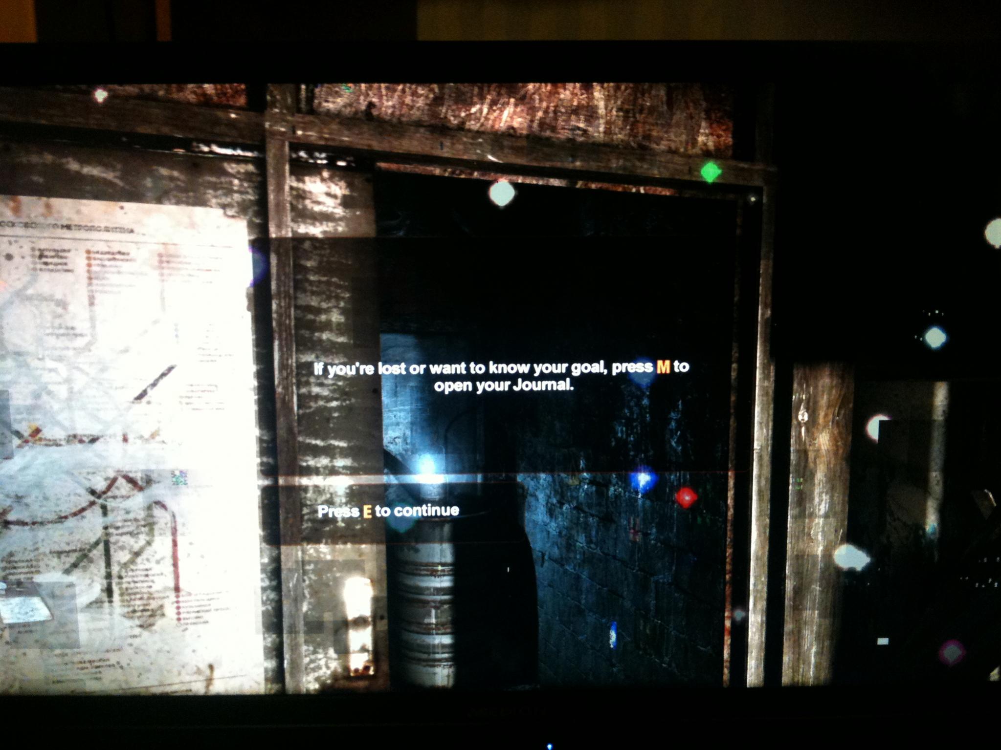

Ich habe das gleiche Problem, bei mir kommen aber noch Pixelfehler hinzu.
Specs sind ähnlich.
Gainward 660TI
I5-3570K
Asus P8Z77-M
Be quiet! Systempower 550W
8 GB Ram
Die Karte kann es nicht sein, die lief bei einem Freund tadelos auch im Benchmark.
Ich bin nur nich sicher was es eher sein kann, Netzteil oder Board?
Danke schon mal für eure Hilfe :)
und unter Last abstürzen tut er auch? NT kann zwar auch sein, aber NT macht keine Pixelfehler, deswegen würde ich das hier für unwahrscheinlicher halten.
eher ein SPeicherfehler. schon den Ram mit Memtest getestet?
Noch nicht getestet,aber memtest läuft gerade.
Ich werde dann nachher Bescheid geben.
RAM ist okay laut Memtest.
2 Stunden lang getestet.
Wenn die 660 raus ist läuft er relativ flüssig und er ging mit der 660 am ehesten unter Last aus, davor halt Pixelshow :freak:
Teilweise aber auch auf dem normalen Desktop mit Firefox (witzigerweise ging Youtube recht gut Facebook löste aber aus das der Anzeigentreiber wiederhergestellt wurde).
