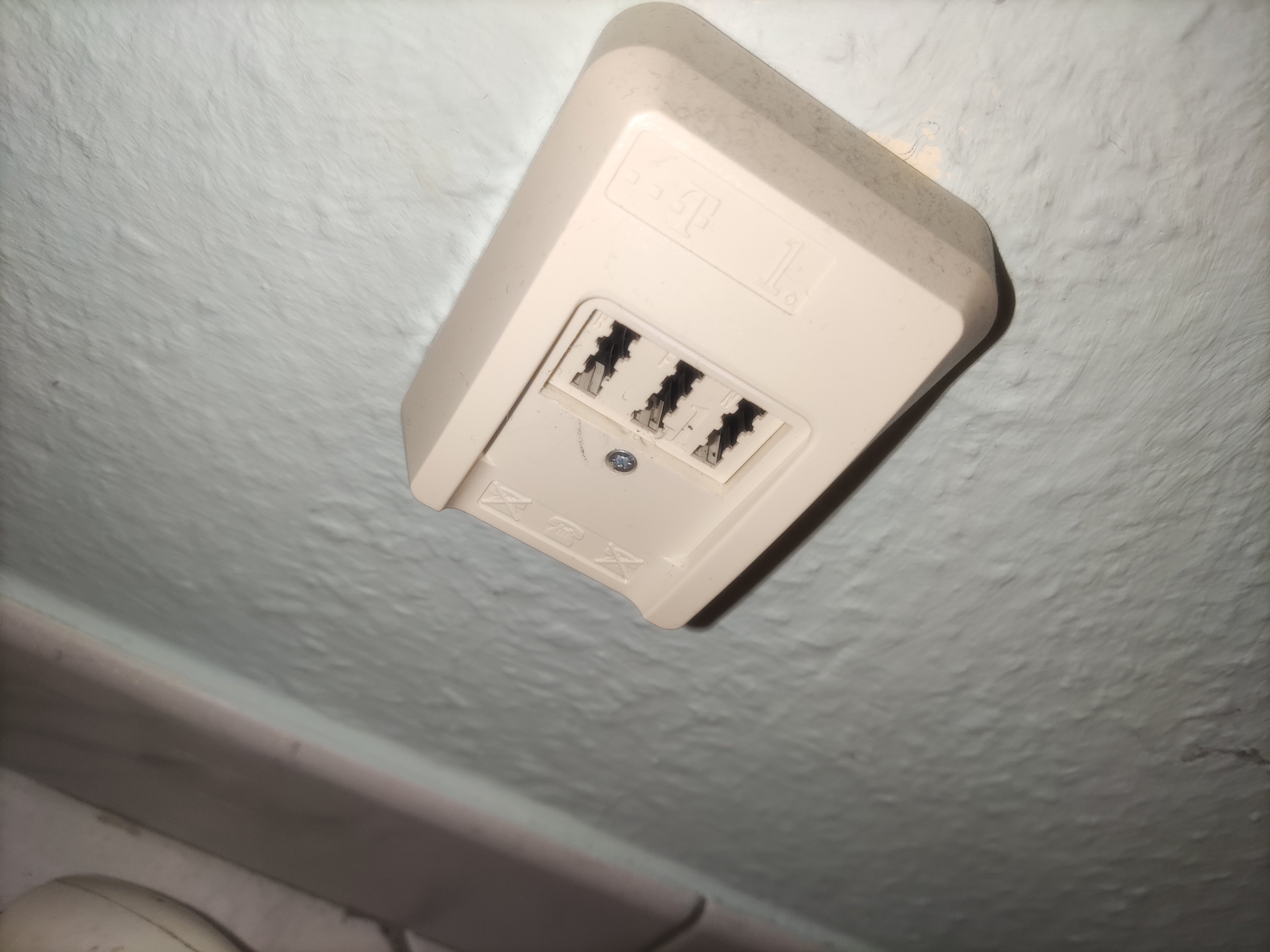

ich als ITler, der gar nichts mit Netzwerk am Hut hat, soll, da ich das ja sicher kann, Verwandeten helfen - man kennts ja :)
Neues Glasfaser und natürlich steht der Router im Keller, was schlechte WLAN Abdeckung bedeutet. Netzwerkkabel sind kaum bis gar nicht vorhanden - mit einer Ausnahme, die nun ins Spiel kommt:
Der aktuelle Router o2 HomeBox 6741 ist mit einem TAE-N zu RJ45 Kabel an einer TAE Dose angeschlossen. Da ich Kind des DSL bin, kenne ich mich damit (abseits von "das kommt an die Seite der Fritzbox für alte, nicht-DECT-Telefonie") nicht allzu sehr aus.
Kann ich mit diesem bereits liegendem Kabel etwas anfangen und im Optimalfall das Signal/"Internet" auf dieses Kabel gebe und an der TAE Dose mit einem TAE-RJ45 Kabel/ Adapter an den WAN Port eines Routers anschließen? Als Adapter käme mir da beispielsweise diese hier in den Sinn, die AVM damals beigelegt hat
Anbei hätte ich noch ein Bild der Dose am aktuellen Standort der o2 HomeBox 6741 anzubieten: Mehr Bilder wurden mir bisher leider nicht zur Verfügung gestellt.

Das wird wenn überhaupt nur eingeschränkt möglich sein.
Es kommt darauf an wie viele Adern das Telefonkabel hat.
Für 100MBit/s Ethernet brauchst du vier Adern, für 1.000MBit/s (oder mehr) brauchst du acht Adern.
Dann kommt hinzu das Telefonkabel kein Ethernetkabel ist, z.B. fehlt die Abschirmung.
Idealerweise ziehst du ein Cat.7 Ethernet-Verlegekabel (kein Patchkabel) von dort wo der Glasfaseranschluss ins Gebäude kommt, bis da hin, wo der Router hin soll. An beide Seiten kommt ein Keystone-Modul, damit du an beiden Seiten eine RJ45-Buche hast.
Du könntest den Router auch im Keller lassen und per Ethernetkabel oben einen Access-Point anschließen.
Oder du machst es noch aufwändiger und ziehst Ethernetkabel in jeden Raum, der einen Anschluss bekommen soll.
Dann kommt hinter den Router ein Ethernet-Switch, an den all diese Kabel angeschlossen werden.

Nur weil Router bei DSL gerne RJ45 nutzen, hat das mit Ethernet nichts zu tun. Solche Adapter leiten meist nur 2 Adern durch, bei LAN brauchst du mind. 4, besser 8.

Wie lange ist das Kabel vom Verteiler zur TAE-Dose?
Welcher Kabeltyp mit wie vielen Adernpaaren liegt auf der TAE-Dose auf?
Die Frage ist ja auch, das Telefonkabel das in die TAE-Dose läuft, wird ja im Telefon-Hausanschluss (APL) münden.
Ist das überhaupt die Stelle, an der dann auch die Glasfaser ins Haus kommen wird?
Weil, wenn du das dann noch weiter verlängern musst, wird das Risiko einer instabilen Verbindung immer größer,
das sowieso schon da ist, wenn man Ethernet über Telefonkabel laufen lässt, weil nicht dafür spezifiziert.
Es sollte mindestens ein richtiges Ethernet-Verlegekabel gezogen werden, von der Stelle wo die Glasfaser ins Haus kommt,
bis zu der Stelle wo entweder der Router oder ein Access-Point hin soll.
