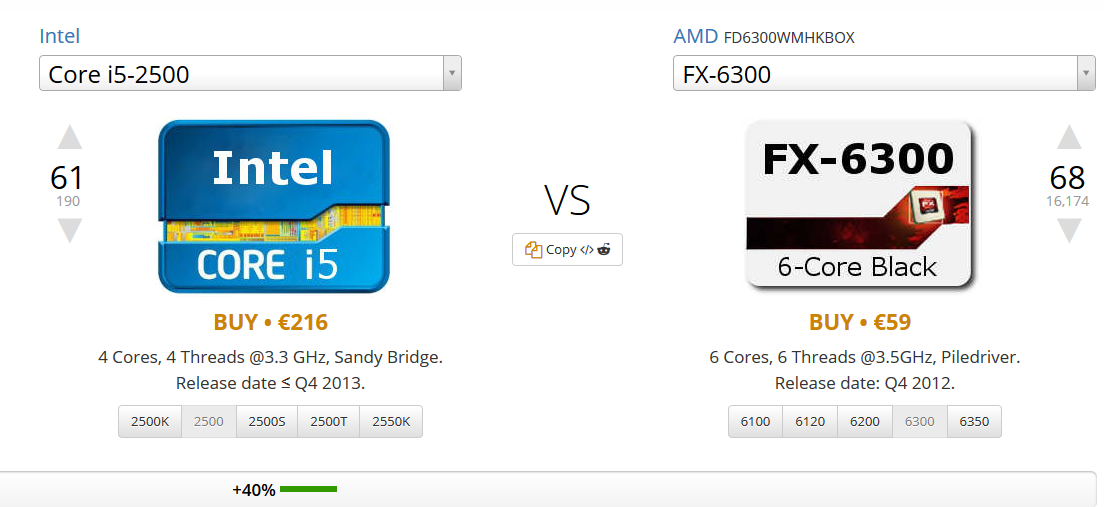

also zumindest laut UserBenchmark.

Solche seiten wie UserBenchmark sind Müll....
Es wird eine Vielzahl von Systemen getestet und gemittelt. Ich finde sowas Aussagekräftiger als einen einzelnen Labortest mit einer einzelnen CPU und einem bestimmten Mainboard.
@AMDprayer
Die Werte stimmen in der Regel hinten und vorne nicht.
Zum Glück testet CB nicht nur einzelne CPUs....

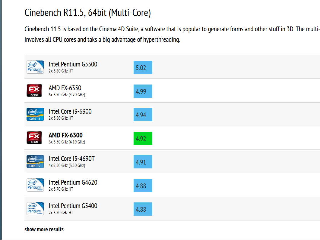

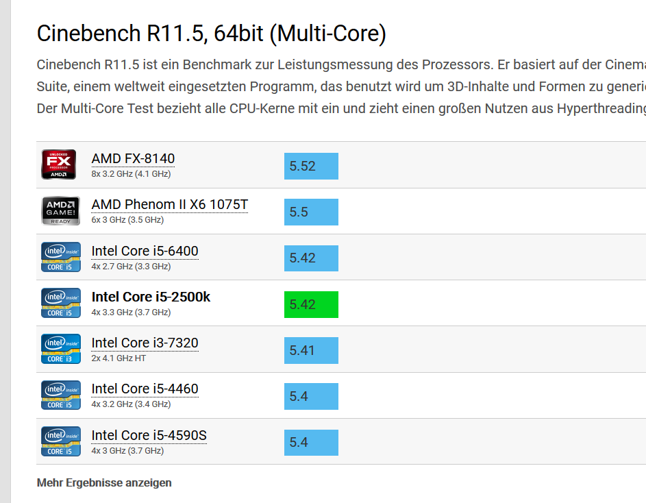

Ein Test der nur die reine CPU leistung und zwar aller Kerne gut wiedergiebt ist der Cinebench .
ZB der 11.5 Cinebench :
FX 6300 = 4,92
I 5 2500k =5,42
Das sind magere 10 %
@tomtom 333
Das ist aber nur die halbe Wahrheit und das weist du auch.
