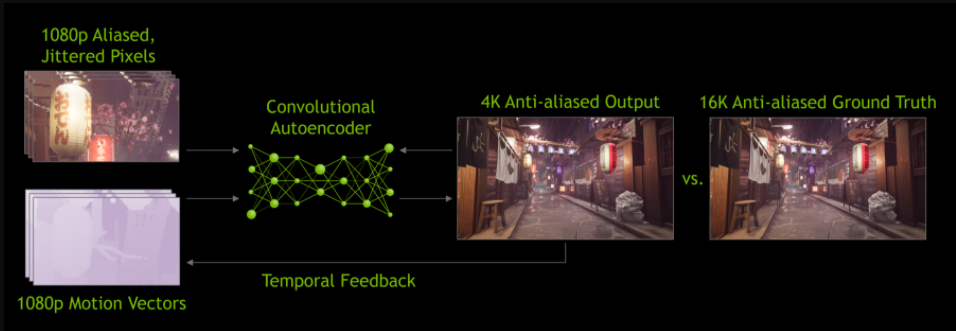

DLSS ist nicht nur ein simpler Schärfefilter facepalm. Durch das Subsampling von Frame zu Frame mit Hilfe von Motion Vektoren kann man mehr Informationen heraus holen als in Nativer Auflösung. Und das auch indem weniger Pixel Pro Frame gerendert werden. Aber duch die Informationen der vergangenen Frames hat man Mathematisch bei 2 Frames schon das doppelte an Informationen und bei 4 das vierfache. Dazu kommt noch die magic durch AI.
https://www.nvidia.com/de-de/geforce/news/nvidia-dlss-2-0-a-big-leap-in-ai-rendering/
Hier war auch nie die Rede davon das es sich nur um einen Filter handelt. Allein das Argument ein schärferes Bild durch DLSS zu bekommen (wie in seinen Igor link zu sehen) ist etwas mau.
Du zitierst aber sehr gut die verlinkten Werbetexte, das du mir auch sicher sagen kannst was für mehr Informationen ich im Spiel genau durch DLSS bekomme? Die magic durch AI? Was willst du mir damit sagen?
