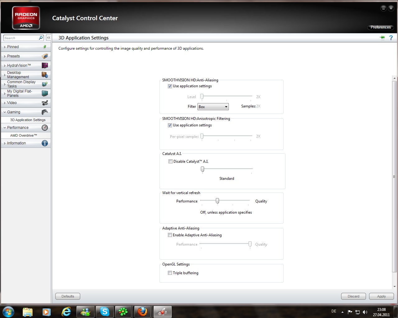

Jungs ich brauch eure Hilfe. Irgendwie finde ich im Treiber nirgends den MLAA sowie Tesslationsregler. Trotz Catalyst 11.4?
Japp alles neu installiert inklusive drivercleaner etz pp... naja dx11 läuft mit nem E8400 @ 4ghz knapp 3900 pkt im peformance im 3dmark11 geht... instaliere morgen windows neu dann sollte das treiberproblem erledigt sein :)
Ich habe ebenfalls Gestern den Cat 11.4 installiert und bei mir ist alles, wo es sein soll.
Allerdings habe ich Treiber und CCC einzeln runtergeladen, da ich das CCC gern in deutsch habe.
ablev
Nach einer Windows Neuinstalltion ist bei mir auch alles vorhanden ;)
