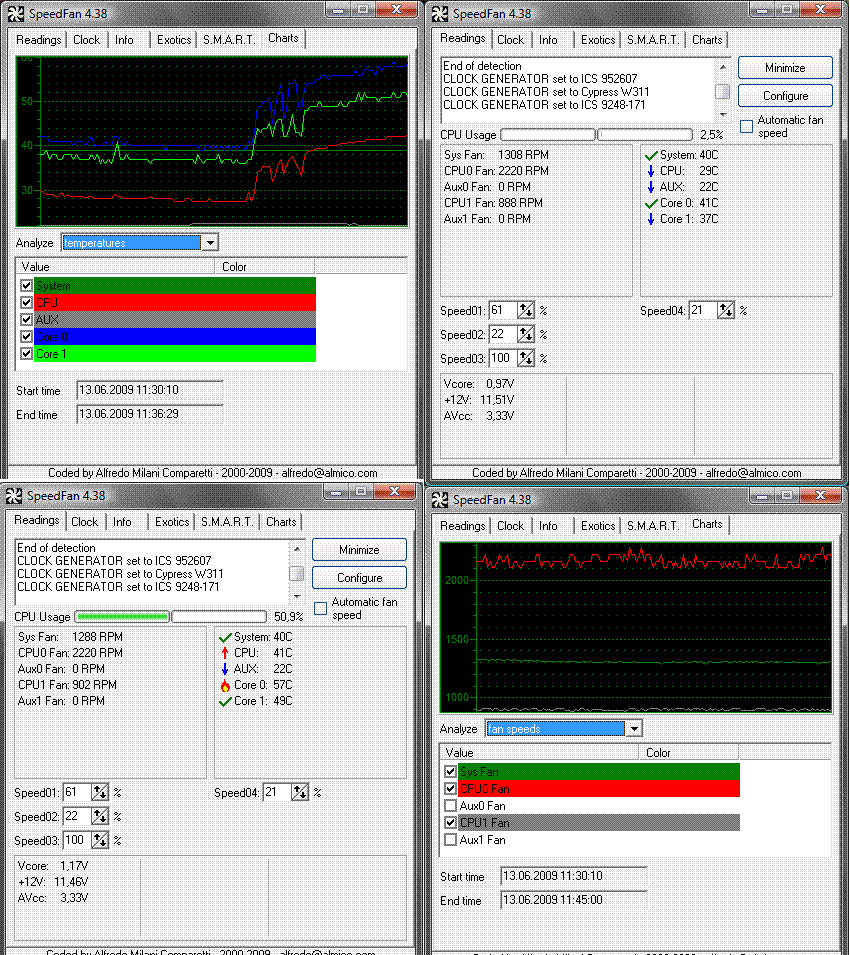

PS: im Anhang noch SpeedFan Werte, die euch wahrscheinlich ein wenig mehr sagen - gut siehts nicht aus, finde ich..
In dem Moment, wo die Balken ausschlagen und die Temperatur springt, habe ich gerade Saga of Ryzom gestartet und laufen lassen (2-3 min).
Der Netzteil Lüfter hat laut Bios nur 500 rpm, ist das nicht zu wenig? (steht als "Power Fan drin, denke das ist der Netzteil Lüfter) Er wird in roter Schrift dargestellt.

Mir ist aufgefallen, dass Core 1 deutlich heißer wird, als Core 2. Kann es sein, dass die Wärmeleitpaste nicht gut verteilt ist?
Deine HD4870 wird ziemlich heiß. Und die Wärme muss irgendwo hin. Deshalb musst du mal gucken, ob deine Gehäuselüfter einen ausreichenden Luftstrom erzeugen, um das Gehäuse zu entlüften.
Du kannst durch Undervolting der Grafikkarte und der CPU einiges an Abwärme sparen. Im Schnitt macht sich die Senkung der VCore proportional zur Reduktion der Abwärme bemerkbar. Meinen AMD BE2300 hab ich durch die Senkung von 1,25V auf 0,9V um fast 20°C kühlen können (70 auf 50°C). Im niedrigsten Multi sogar um 30°C (auf 40°C). Alles unter Prime95.
Wobei deine Temp-Werte OK sind für den Standardkühler. Ich hab mit meinem kleinen Scythe im Idle 37°C und unter Prime-Last 50°C. Aber eben deutlich leiser als mit dem Boxed-Lüfter. Ein besserer Kühler würde eben noch weiter die Temperaturen senken, aber eben nicht weniger Wärme erzeugen. Das geht nur mit Undervolting.
