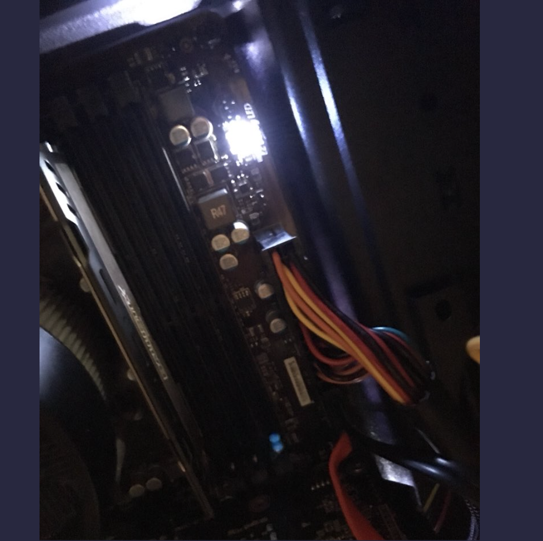

und welche der LEDs leuchten? kann man auf dem letzten bild nicht wirklich erkennen.

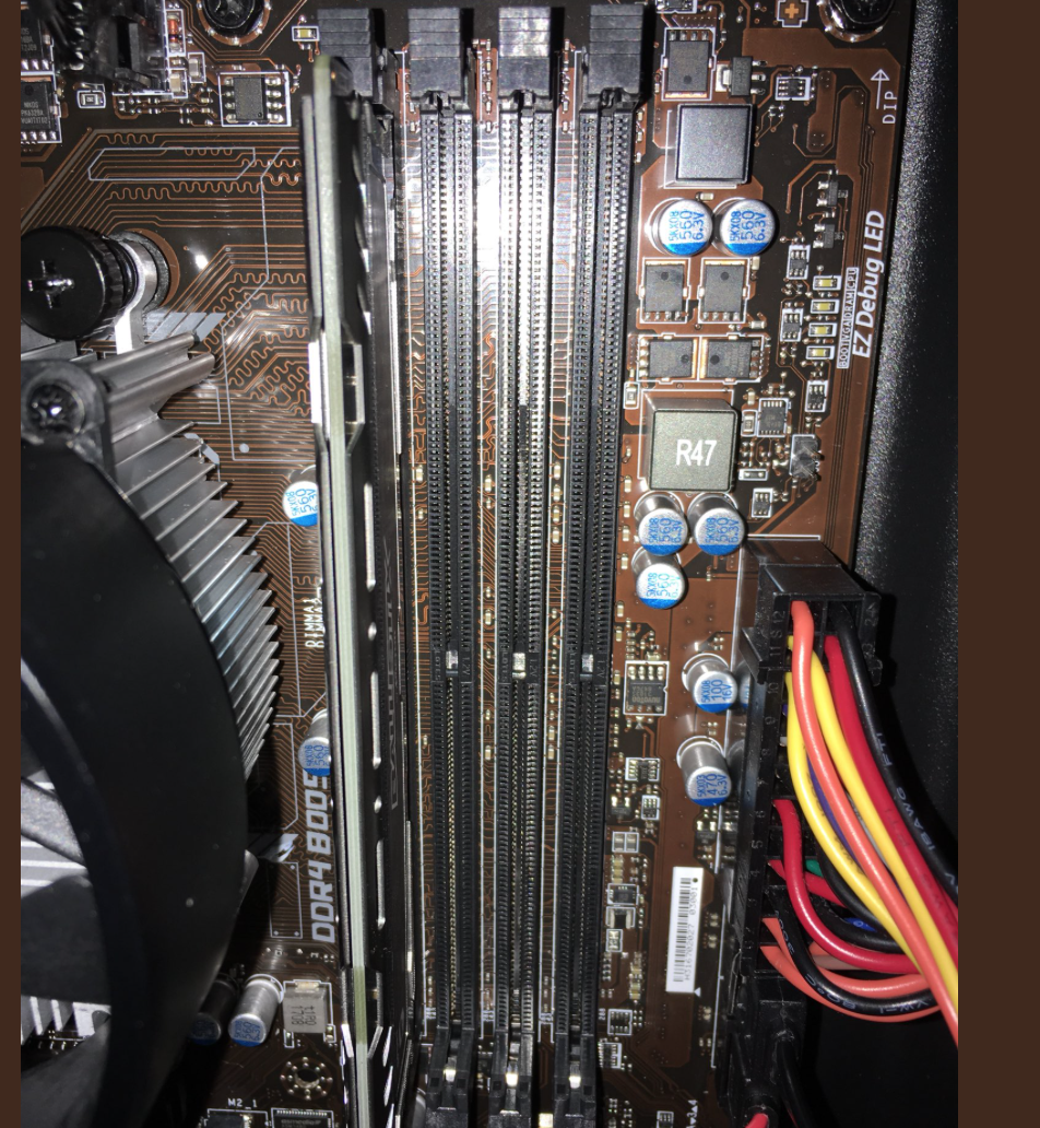

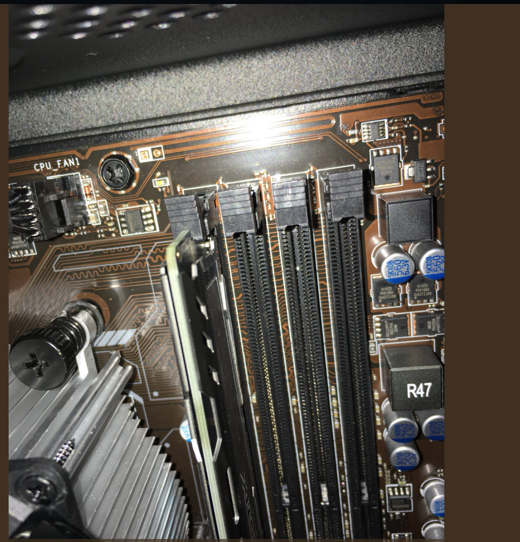

steck den RAM in DIMM_A2 (handbuch lesen) und dreh das NT um.

Navana97 was für Hardware ist in dem System verbaut - gerade das Mainboard ist hier wichtig.

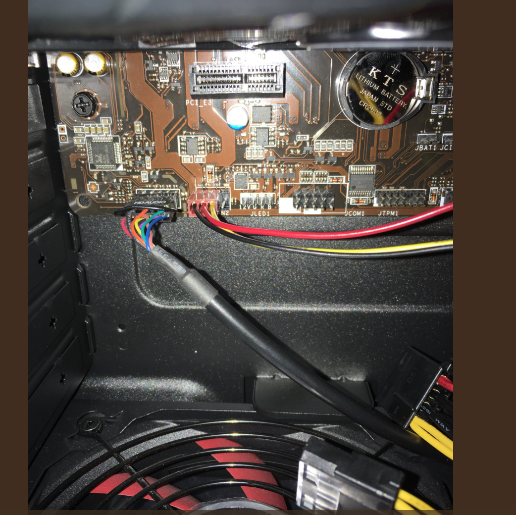

Die Stecker unten sind alle nur für USB, front audio, usb3, Start, reset etc

Heiteres Hardwareraten... In den letzten Tagen habe ich einige Kunden im Laden gehabt, die einen 2xxx Ryzen auf einem 320er, 350er oder 370er Board nicht zum Laufen gebracht haben. Im Internet waren die Teile halt 4 Euro günstiger... Aber gegen einen kleinen Obulus aktualisiert ein guter Fachbetrieb auch ein Bios. Der Ram gehört zudem in den 2. Slot und ob eine Grafikkarte verbaut ist, kann man nicht erkennen.

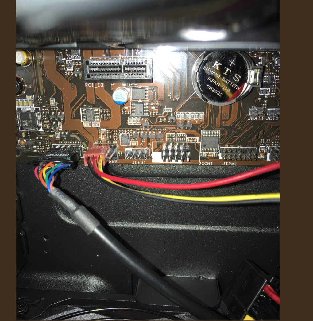

Der Lüfter ist falsch !
Ich meine den Case Lüfter den du neben den HD-Audio gesteckt hast.
Ansonsten wäre die Hardware noch schön zu wissen.
Wie oben schon geschrieben wurde ist auch das Netzteil falsch rum.

Neben den LEDs ist auf dem Boad aufgedruckt für welche Hardware diese ist !
Aber erstmal den Lüfter umstecken und das Netzteil umdrehen.

Nee
sein 3 Pin lüfter hängt an einem 4 Pin SysFan
alles richtig, sofern du bild 7 meinst

Ohne das model vom Board zu kennen gehe ich vom schlimsten aus.
Sieht mir aber nicht nach nem Lüfter Anschluss aus.

Ansonten wie schon geschrieben ist rechts auf dem Board aufgedruckt für was die LEDs sind

@ Lord-Nirox: MB ist ein MSI B350M PRO-VDH. der lüfter steckt auf SYS_FAN2.

das ist ein ryzen system, das erkennt man am spire kühler - und das mainboard ist ein msi b350m pro vdh.
der ram riegel ist im falschen slot - der muss in den nächsten slot - der 2. von der cpu aus.
@TO: schau bitte welche status led oben rechts leuchtet - da ist eine beschreibung daneben: "boot" "vga" "dram" "cpu".

kann auch der kamerawinkel + blitz sein, aber zum thema abstandshalter sollte sich der TO mal melden - position kontrollieren oder ob tatsächlich keine verbaut wurden.
ram ist ein ballistix sport LT - wenn der nicht von 2016 ist, sollte der eigentlich laufen.
ansonsten mal cpu nochmal neu einsetzen, ram neu einsetzen, kühler nicht fest anziehen und ein bios reset probieren. anleitung dazu im handbuch.
