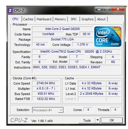

hab seit geraumer Zeit meinem Kumpel seinen "kleinen" quad übertaktet, da dieser mit seinen 2,4 GHz einfach zu schwach ist.
Mainboard ist ein Gigabyte P35-DS4. RAM ist Corsair CM2X. Settings sind wie auf Bildern zu sehen.
Mein Problem ist dass das System bei Zocken oder beim surfen einfriert. Außerdem Taktet die CPU immer entweder mim Multi 6 oder 7, obwohl Höchstleistung eingestellt ist. Das führt wahrscheinlich zu den freezes?
Gruß

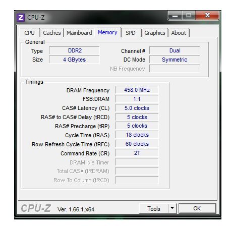

Warum läuft der Speicher mit 50MHz mehr als er sollte?

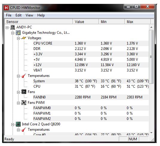

Wenn das so gewollt ist, hast Du die Spannungsversorgung der RAM's auch erhöht?
Damit sie diese Taktsteigerung auch schaffen!
Wenn Du die Spannungen nicht erhöht hast, würde ich sagen ist dies der Grund der gelegentlichen System-Hänger.

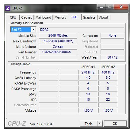

Speicher Standart 800 MHz, hab ihn über FSB und niedrigsten Teiler auf 951 MHz laufen. Hab die Speicherspannung schon von 1,8 auf 2,2 Volt erhöht, wie man auf dem zweiten Bild bei DDR sehen kann. Kann ich noch weiter gehen?
2,2V ist schon verdammt viel...soweit hätte ich es nicht erhöht.
Ich wäre nicht über 2,0V gegangen. Denn wenn es mit 0,2V mehr nicht stabil geht,
bei nur 50MHz mehr, dann wird es auch nicht bei 0,4V mehr stabil das System.
Aber ich würde dennoch den RAM mal mittels MemTest einige Stunden beanspruchen lassen und schauen ob Fehler auftreten.
Wenn dem nicht so sein sollte, kann man weiter schauen.
War die C1E Stromsparfunktion im Bios. Hat die CPU auf den Multi 6 runtergetaktet und bei diesen wohl nicht genug Spannung bekommen.
Wenn das Standard DDR2-800 sind, ist mehr als 880mhz meistens to much, egal mit welcher Spannung. Wenn der Rechner mit weniger RAM-Takt stabil läuft kannst Du es nochmal mit langsameren Timings versuchen und den Takt wieder hochziehen .
Wie läuft den Prime?
Nimm einen anderen RAM Teiler - im Bereich 333-400MHz merkt man kaum einen Unterschied aber er läuft auf jeden Fall stabil.
