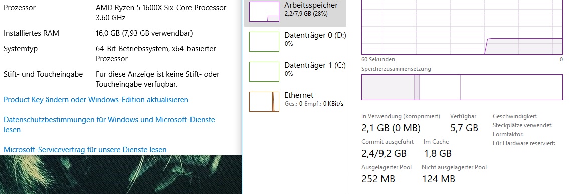

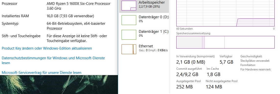

Problem: Windows zeigt nur einen (7,93GB) Arbeitsspeicher als verwendbar an (auch vor dem Umstellen/Übertakten schon). Muss ich den CPU höher übertakten oder irgendwas bei der Spannung, den Timings (was auch immer das ist) einstellen?

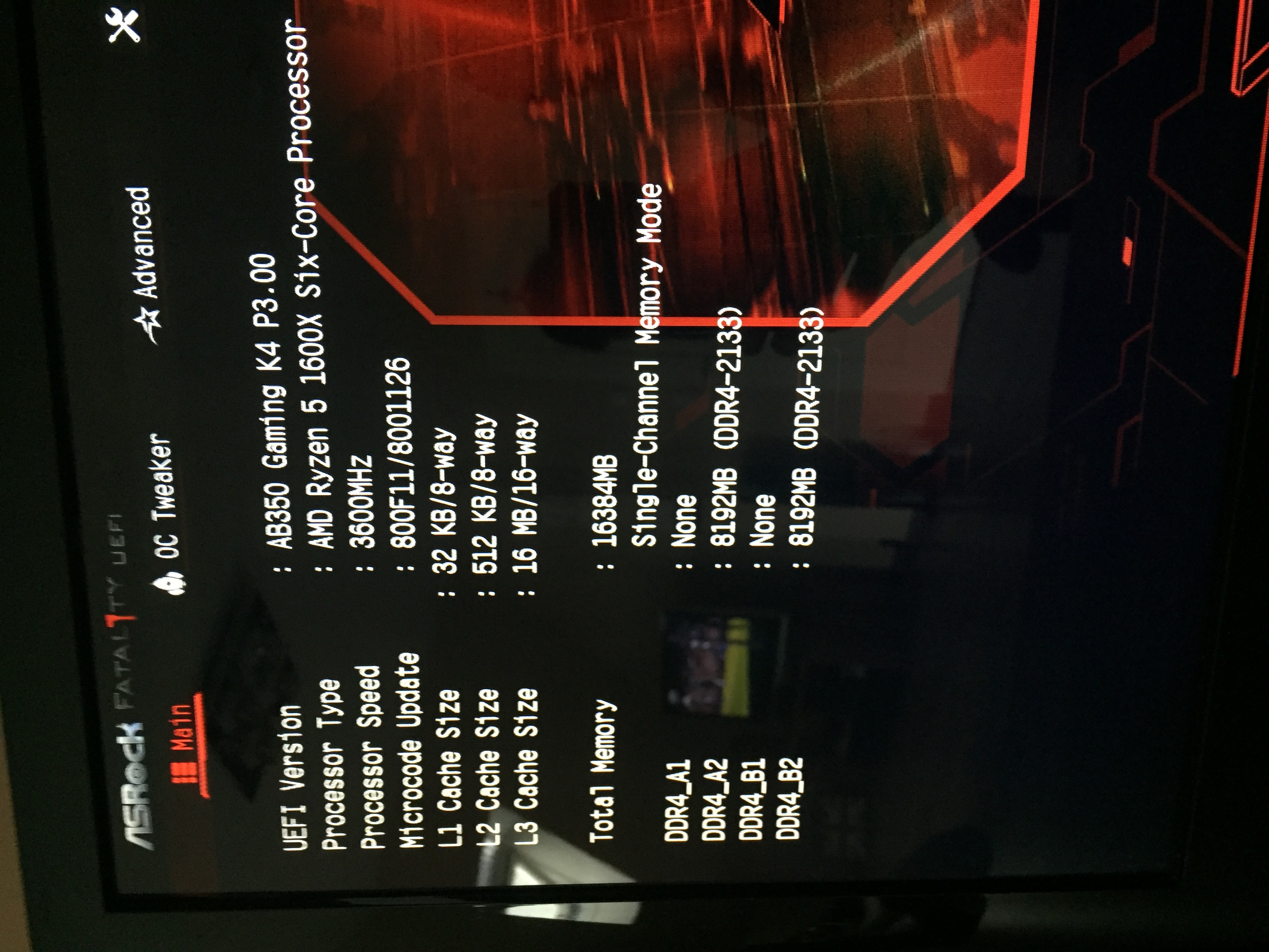

Im Bios Steht aber auch das nur Singel Channel Mode genutzt wird, statt Dual Channel. Warum keine Ahnung.
Hatte ich neulich auch- Bei mir war ein RAM riegel defekt. Test mal die RAMs einzeln.

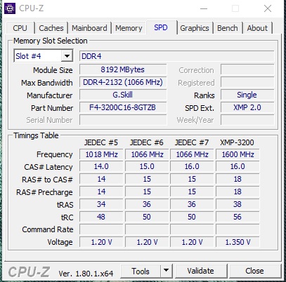

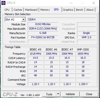

dir ist sicher aufgerfallen, dass dein RAM im "single Channel Modus" läuft oder?(eigentlich solte das Bios das automatisch korrekt einstellen, außer du hast es mit deinem OC verstellt). Leider ist nirgends ersichtlich ob sie als SingleRank oder DualRank (siehe Wikipedia), was laut dem handbuch aber entscheidend ist bei den Steckplätzen.
Zudem, hast du das aktuelle Bios drauf ?
PS: das Bios und Windows erkennen ja 16GB aber Windows lässt nur die Nutzung von 8GB zu (warum auch immer). Denke nicht, dass das mit einem Defekt zu tun hat.

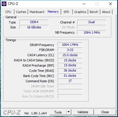

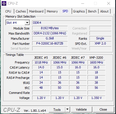

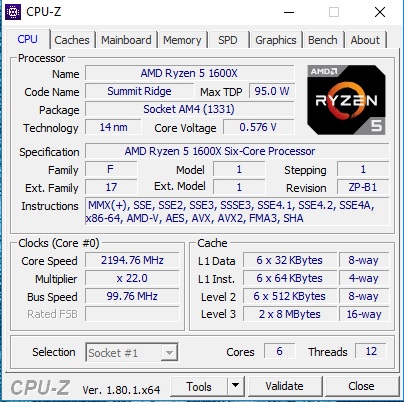

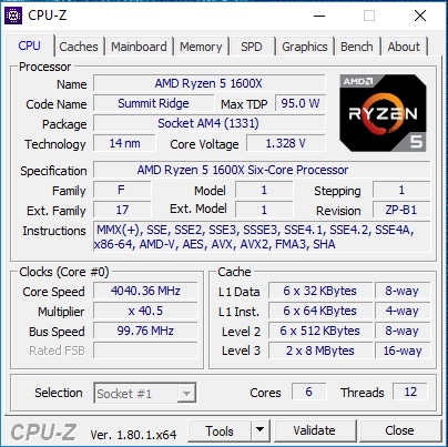

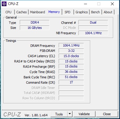

Hab mal CPU-Z Screenshots gemacht, falls die jemandem weiterhelfen. Vom Reiter CPU zwei, weil "Core Voltage" ständig in Bewegung ist. Vielleicht ist das ja relevant, ich hab die nicht so die Ahnung wie gesagt :D

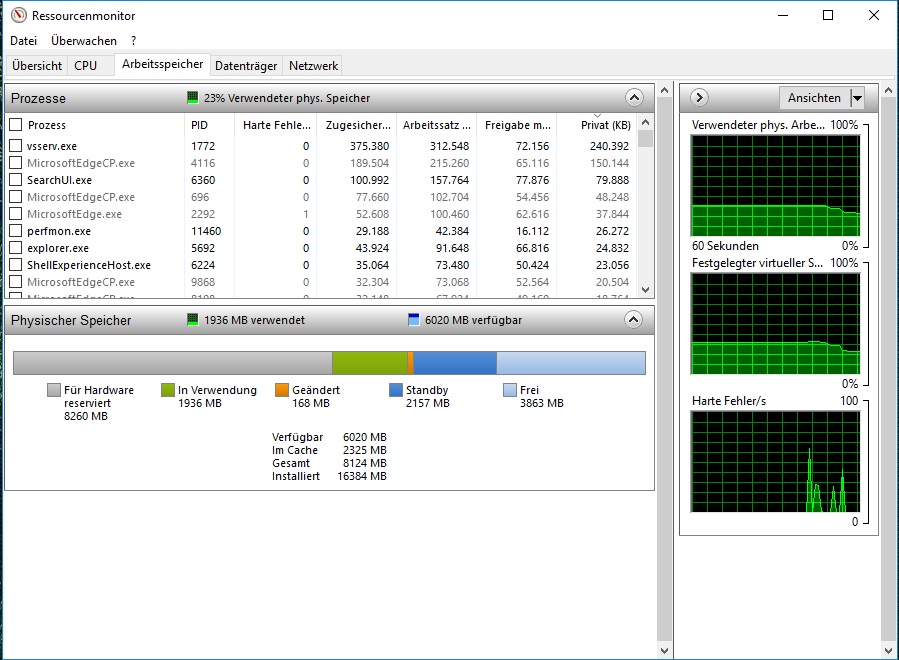

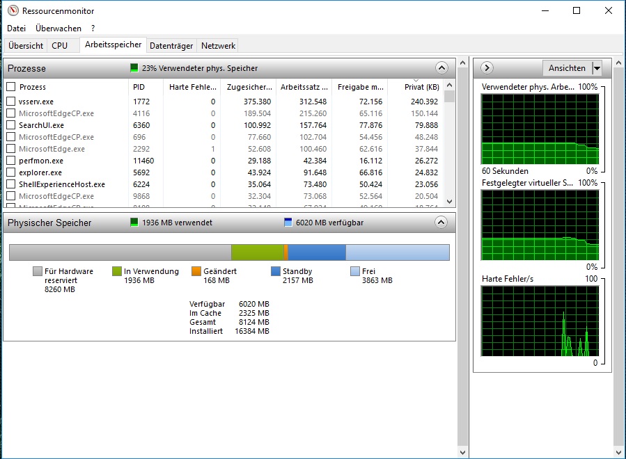

Hey Leute, habe immer noch das selbe Problem und jetzt im Ressourcenmonitor entdeckt, dass dort 8GB als "für Hardware reserviert" angezeigt werden. Könnte es daran liegen und falls ja, was kann ich tun?:D

Hast du die Riegel einzeln getestet in jedem deiner verfügbaren RAM Slots? Wenn nicht, bitte nachholen.
